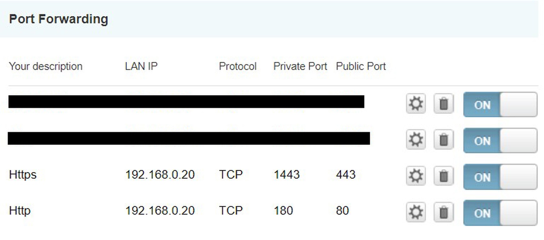

Hey iedereen,
ik probeer al enkele dagen op mijn Unraid server een Nextcloud server (docker) draaiende te krijgen icm Letsencrypt om er zo access toe te hebben buiten mijn eigen netwerk. Maar gezien ik in België woon en dus verplicht wordt door mijn ISP hun crappy router te gebruiken weet ik niet of het probleem die ik ondervind daar nu aanligt of niet.
Ik moet mijn port in de Unraid server van de docker Letsencrypt van 1443 naar 443 routen (omdat 443 zelf al door Unraid OS wordt gebruikt) en van poort 180 naar 80. Ik heb in bijlage een screenshot gestopt hoe ik het in mijn router heb aangepakt. Klopt dit? Kan je dat ook testen?
Als je daar bvb 2x 443 in plaatst kan je met een open port checker dat vrij makkelijk te weten te komen maar in dit geval zegt hij in beide gevallen dat ze niet toegankelijk zijn. Voor zover ik weet worden bij Orange de poorten niet geblokkkeerd.

Als ik het goed begrijp draait nextcloud op poort 1443 dus in andere woorden verbind je naar nextcloud vanuit je pc binnen het netwerk op https://192.168.0.20:1443?
Zoja dan zou het moeten werken.
  • jonas_dg
  • Laatst online: 23-09 11:13
Nee, letsencrypt is grofgezegd een SSL certificaat server zodat ik veilig mijn Nextcloud kan raadplegen buiten mijn LAN. Die gebruikt zelf poorten 443 (HTTPS) en 80 (HTTP) maar gezien Unraid zelf die 2 gebruikt voor zijn UI kan je bij installatie van de docker Letsencrypt 2 andere poorten kiezen. In mijn geval 1443 en 180. Dus moet je volgens vele tutorials die poorten 1443 naar 443 routen. Maar als ik een open port checker tool gebruik, zegt hij dat zoals ik het nu ingesteld heb, dat port 443 dicht is. Of is dat een te verwachten resultaat?

Ik denk dat u het verkeerd begrijp hoe het werkt.
Jammer genoeg heb ik nog geen ervaring met docker unraid om u uitgebreid te kunnen helpen.
Maar wat je altijd moet doen voordat je aan port forward begint is zien dat je vanuit intern netwerk naar nextcloud ui kunt bereiken, als dit niet werkt of lukt dan zal port forward ook niks uithalen.
Eenmaal je toegang hebt op nextcloud ui op http/https dan kan je beginnen met port forward.
Kan u niet met unraid docker nextcloud ander ip adres geven zodat u gewone poort 443 kan gebruiken zonder truuks uithalen?

Het is met die tutorial dat ik aan de slag ben gegaan. Met een eigen ip adres bedoel je dat je die container een eigen netwerk geeft? Zoals spaceinvader het netwerk "proxynet" opzet? Maar heeft dat dan een eigen ip adres?
Maar mijn vraag blijft ook wel nog: is dit de juiste manier om je router in te stellen zoals spaceinvader in zijn tutorial doet?
Nee, met "proxynet" blijft je gewoon de unraid ip adres gebruiken, het is enkel een interne netwerk binnen unraid. ik heb gewoon de makkelijkste weg genomen door de unraid poorten naar wat anders te zetten en LetsEncrypt poort 80/443 toe te kennen.
ik heb in mijn router gewoon port 80 en 443 door gezet, zowel intern als extern (ik weet niet of letsencrypt het accepteert om op een andere poort te werken) houd er wel rekening mee dat port 80 veel "aangevallen" word, goed beveiligen is een must have.

jonas_dg schreef op vrijdag 24 april 2020 @ 16:08:
Ja, dat weet ik, dat was ook de reden waarom ik dat liever niet doe. Hoe heb jij dat beveiligd?
mijn router is een zelfbouw bakkie met OPNsense, GEOip en een zware ingestelde IDS houden de idioten wel buiten.
een heel stuk anders dan een dichtgetimmerde ISP crap router ;)
net even mijn googlefu losgelaten, en ik kan niks vinden over hoe LE op andere porten kan werken de 80/443, en dan met zo'n dichtgetimmerde ISP router ding die geen goede veiligheid futures heeft... (hoewel LE van LS.io by default wel goed ingesteld zijn, Nextcloud ff F2a inschakelen en het is al stukken veiliger.)
als ik me goed herinnerde liep ik ook tegen problemen aan omdat LE, intern via andere poorten verliep, maar mijn geheugen laat me even in de steek |:( daarom ook gewoon de 'luie' oplossing gekozen, unraid op andere porten en 80/443 enkel voor LE gebruikt
misschien is het beter om eens te kijken naar NginxProxyManager, HAproxy of traefik, ik heb met geen enkele ervaring dus daar kan ik je niet mee helpen...
