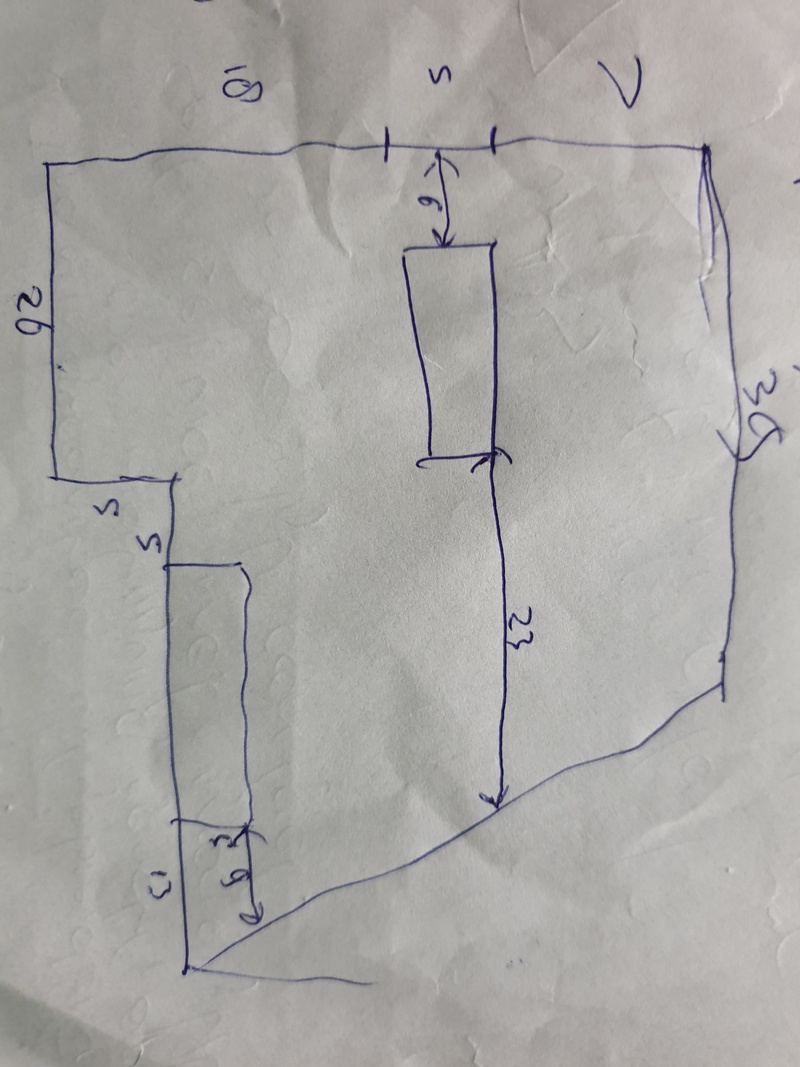

Wat me opvalt is dat ze alle 4 andere aantallen neerleggen terwijl de afmetingen van de panelen heel vergelijkbaar zijn. Offerte 4 legt er 28 op dakdeel rood en 8 op dakdeel blauw. De rest alleen op rood. Offerte 2 stelt een SMA voor omdat we de boom die schaduw oplevert op het roodomrande dakdeel gaan verplaatsen of verwijderen. Dan zouden ze een string onder en boven doen om de opbrengst te maximaliseren. Ik heb de dakpannen (30cm hoog en 20cm breed) getelt en in een tekening gegoten. Op basis daarvan een tekening gemaakt met de dakpannen op het dak.
Afbeeldingslocatie: https://tweakers.net/i/EzZWfIFUcOnuBnZ3b6mZ0h9R2-E=/800x/filters:strip_icc():strip_exif()/f/image/xgIS4bmmzcVPd2PmAOLZqEQ8.jpg?f=fotoalbum_large
Op basis van mijn tekening kom ik tot 28-31 panelen op het rode dak.

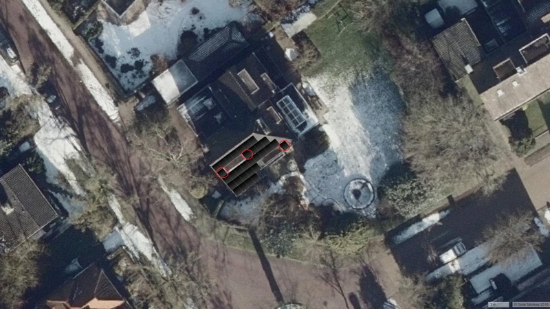

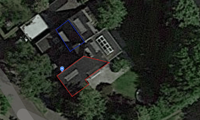

Afbeeldingslocatie: https://tweakers.net/i/H65mvDdwpJoF3L0M8b81XZyv8tg=/800x/filters:strip_icc():strip_exif()/f/image/3Jh2CAlGCkBzupnib7XddDCP.jpg?f=fotoalbum_large
Vragen:
* Is het verstandig om panelen (rode cirkels) naast de dakkapellen neer te leggen?
* Zouden jullie op het blauwe dakdeel ook panelen neerleggen?
* Is het beter om voor de SMA te gaan of voor SolarEdge?

Ik heb zelf zonnepanelen naast de dakkappelen liggen met grofweg dezelfde oriëntatie als jij (mijne staan iets meer west tov het zuiden, terwijl het bij jou meer oost is), en dat gaat met SolarEdge prima. Ja, ze leveren iets minder op dan de panelen die geen last van de schaduwpunten hebben, maar het is zeker nog de moeite waard. Bij mij levert het zo'n 10-15% per paneel minder op door de schaduw van de dakkappel, maar daar moet ik bij aantekenen, dat ik ze er niet strak tegenaan heb liggen (dus ik pak niet alle schaduw mee)
Het blauwe dak lijkt me grotendeels west te liggen en veel schaduw te krijgen. Ik kan het niet goed inschatten en ben allesbehalve een expert, maar wellicht zou je alleen de bovenste rij kunnen plaatsen? Wat zegt de installateur zelf over de verwachte opbrengst op west? Dan kan dat wellicht hier getoetst worden.
