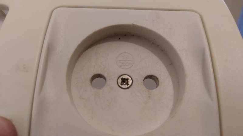

Vorige week hebben mijn vriendin en ik de sleutel van ons eerste huurhuisje in ontvangst mogen nemen. Het is een jaren 30 appartement die wel een opfris beurtje kan gebruiken qua schilder en saus werk. DIt is verder geen probleem en gewoon leuk werk.
Een van de dingen waar ik mij persoonlijk erg aan stoor bij een vers gewitte muur zijn de afdekramen, schakelaars en stopcontacten. Deze zijn door vorige bewoners slecht afgeplakt (niet tijdelijk verwijderd) en hierdoor zitten sommige half onder de latex. Andere zijn weer sterk verkleurd/ vergeeld of er zijn stukjes vanaf gebroken.
De stopcontacten of schakelaars die het meest in het zicht zitten zou ik graag een opfrissbeurt willen geven/ vervangen. Het binnenwerk is allemaal nog prima en het zou dus alleen om de frontjes gaan.
Echter, van welk merk deze spullen zijn lijk ik maar niet achter te kunnen komen. Alle teksten en nummers die ik kan vinden heb ik in google gedrukt, maar daar lijkt niks relevants naar boven te komen.
De meest herkenbare woorden, of een combinatie daarvan, heb ik proberen te googlen:
NOVO
ALHINE
ALHLINE
Kan iemand van jullie, op basis van onderstaande foto`s, mij vertellen van welk merk en type deze spullen zijn? En waar dit eventueel nog te verkrijgen is?
Alvast bedankt!

Dit is huismerk Karwei of Praxis van zo'n 15 jaar terug.

Voor de meeste merken kun je gewoon frontjes kopen.
De vraag die bij mij in mijn hoofd schiet: wil je deze wel?
Waarom niet gelijk de doosjes vervangen voor een model wat iets mooier is :) ...

Van ieder fatsoenlijk merk (Gira, Yung, B&J enzv) zijn de afdekkapjes, schakelwippen enzv. los te krijgen

Vraag me af of je dit nog kan vinden. Ziet er jaren 70/80 uit.
  • pyrofielo
gruwelijk lelijk idd, lijkt wel van dat gamma spul.
persoonlijk zou ik alles vervangen voor:
Gira, Bush jaeger, Peha of Jung
of naar originele staat met van die bakelieten jaren 30 zooi. is weer helemaal hip geloof ik :)

Volgens mij is dit wel eens verkocht onder het merk Plieger.
Desalniettemin, dit zijn wcds zonder randaarde. Ik zie op je foto in je inbouwdoos wel degelijk een een groen gele ader liggen.
Weggooien , en wat nieuws kopen direct voorzien van randaarde wcds.

De huidige frontjes hebben inderdaad een plastic en goedkoop uiterlijk en zijn daardoor niet super mooi. Dat ben ik met je eens.
De doosjes vervangen voor iets mooiers is natuurlijk de beste optie, maar ook meteen de duurste. Zoals ik zei is het mijn eerste huurhuisje en ben ik niet van plan om hier (te) veel in te gaan investeren.
Mijn gedachte was om de meest in het oog springende frontjes te vervangen en de rest, achter de bank of gordijnen, te laten voor wat het is.
Dit ^
Vervangen die hap, al is het maar om de randaarde

De vraag is of het huis uberhaupt randaarde heeft in de rest van het huis.
Bij mij in de flat heb ik dat enkel in de keuken / badkamer stopcontact. Rest is allemaal ongeaard helaas ;(

Moet er wel een aardedraad liggen, anders wordt het nog duurder.

Kijk of je wat op een bouwmarkt kan vinden. ( sluit het elektra bijv af, of met goede doppen. en neem het doosje mee ) Gooi de oude platen niet weg, vaak moet je het in originele staat terug brengen.

Plieger / Huismerk Praxis, Gamma of Karwei lijkt het wel veel op ja, als ik fotos op internet mag geloven. Lijkt inderdaad vrij oud en dus wss niet meer te krijgen.
Die aardedraad heb ik inderdaad ook zien liggen. Lijkt mij dat ze voorbedrade buizen gebruikt hebben bij de recentelijkste renovatie. Heb dan ook geen idee of ze verderop in de lasdozen wel aangesloten zijn.

Als het recentelijk gerenoveerd is, dan moet de verhuurder dit (laten) doen!
Het is sinds 1996 verplicht om randaarde te hebben bij nieuwbouw en renovatie.
Zou je verhuurder vragen over de wandcontactdozen. ( is nou niet echt veilig )
Weet je toevallig hoelang geleden het gerenoveerd is?

Je zou ze ook gewoon kunnen opschuren/schoonmaken en spuiten in de kleur die je wilt.

Ik heb geen idee hoelang dat geleden is. De inbouwdozen, gebruikte draad en het gebruik van die witte flexibele waterleidingen doen mij vermoeden dat het niet super lang geleden is. Of het voor 1996 gebeurt is durf ik niet te zeggen.
Binnenkort komt er een elektricien langs voor een andere situatie in de CV kast, wat ik nog veel gevaarlijker en niet acceptabel vond. Als ik hem tref zal ik hem eens naar de wcd`s vragen.

Ik snap dat je het niet wil doen omdat het je eerste huurhuis is.
Denk dat de enige mogelijkheid een afwijkende front te hebben.
Misschien is het een optie in de woonkamer nieuwe te doen, en de overige kamers te oplappen met het oude spul?
Overigens is een jung stopcontact met randaarde maar 4,56 euro
https://www.elektramat.nl...as500-alpin-wit-a1520nww/
Komen alleen de lijstjes bij a 2,53 voor enkelvoudig, 4,37 voor dubbel.

Als het een huurhut is dan zou ik me vooralsnog beperken tot schoonmaken / verf afkrabben / bleken.
  • heuveltje
  • Laatst online: 23:16
heuveltje
KoelkastFilosoof
Rukapul schreef op woensdag 22 april 2020 @ 15:38:
Ligt er aan hoe lang je er wilt wonen.
Ik woon nu 10 jaar in mijn huurwoning, en met de huidige markt zie ik dat de 1e 10 jaar ook niet meer veranderen.
Dan loont het best wel om wat te investeren in je eigen woongenot.
Daarnaast zijn wat afdekraampjes ook niet meteen de kosten.

Neem wat afdekplaatjes mee naar de bouwmarkt en kijk of ze toevallig passen met de huidige generatie bouwmarkt spullen? Meestal verandert er niet bijster veel en het zou mij niets verbazen als het gewoon past.
Xbox Live ID:Notna8310
  • Vossie94
  • Laatst online: 20-10 13:45
Mocht je trouwens de vergeling/vuiligheid eruit willen krijgen; laat de plastic kapjes eens een nacht liggen in een bak schoonmaakazijn of een dichtgeknoopte vuilniszak met daarin een bakje ammonia (de ammonia dampen bijten alles dan schoon). Simpele huis-tuin-en-keuken middeltjes die het proberen altijd waard zijn (werkt vaak goed, en als het niet werkt dan heeft het je vrijwel niets gekost).
  • CrazyOne
  • Laatst online: 29-09 08:15
Wil je het echt goedkoop? Rolletje schuurpapier en een spuitbus witte lak werken ook prima om de boel er weer fris uit te laten zien.
Heb dit jaren geleden ook eens gedaan, en na 4 jaar (toen wij eruit gingen) zag alles er nog prima uit. Gewoon licht schuren met korrel 150ofzo, en dan primer en daarna lak, uurtje bezig, maar met afstand de goedkoopste optie (gok 10 euro alles bij de action samen).

Iedereen in dit topic bedankt voor zijn of haar input. Welke opties ik heb zijn mij duidelijk geworden.
- Verhuurder aanspreken op het feit dat de randaarde ontbreekt in de stopcontacten, en dat dat eigenlijk verplicht is. (Mits na 1996 verbouwd/gerenoveerd)
- Kiezen voor een ander merk schakelmateriaal en de meest in het oog springende plekken vervangen voor bijvoorbeeld het relatief goedkope spul van Jung. Als ik dan toch ga vervangen en, mits aanwezig, de aardedraad aansluiten.
- De spullen in de gewenste kleur spuiten en op die manier proberen op te frissen.
- Alles een keer goed schoonmaken en een nacht in schoonmaakazijn of ammonia laten liggen.
- Alles laten voor wat het is en niet te druk maken om een huurhuis.
Genoeg om overna te gaan denken. Dank jullie allen voor de genomen moeite.

DutchBat_ schreef op woensdag 22 april 2020 @ 14:18:
Ga dit wel even na, voordat je nieuwe contactdozen met randaardecontact besteld. Als het contact er zit moet je hem aansluiten.
Let er daarnaast even op dat je in één ruimte geen contactdozen met aardcontact en contactdozen zonder mag mixen. Dus of alles met, of alles zonder.
corporalnl schreef op woensdag 22 april 2020 @ 14:04:
Veel verhuurders zijn niet meer zo moeilijk met aanpassingen, laat staan met verbeteringen. @Verwijderd moet zijn contract er maar eens op nalezen maar soms mag je best veel. In mijn laatste huurwoning mocht ik complete badkamers of keukens vervangen, dakkapellen zetten, een aanbouw zetten, zelfs zonder toestemming te vragen aan de verhuurder. Ze adviseerden enkel om het even te melden, zodat ze bijvoorbeeld konden meedenken over eventueel benodigde bouwvergunningen. Zolang een aanpassing geen verslechtering was en de verhuurbaarheid niet teniet deed mocht zo'n beetje alles.
Alleen wel de eis dat installaties voldoen aan de normen. Dus @Verwijderd, lees het eerste stukje van mijn post nog even. ;) Als je dit aanpast en het goed doet, heb je bij veel verhuurders geen problemen. Maar doe je het verkeerd, dan krijg je waarschijnlijk de rekening gepresenteerd als je er weer vertrekt...

DutchBat_ schreef op donderdag 23 april 2020 @ 12:45:
Check van tevoren waar je aardedraad hebt, want een stopcontact met randaarde aansluiten zonder aardedraad is echt not done. Dan moet je dus die stopcontacten zonder randaarde hebben.
Spuiten heeft denk ik geen duurzaam resultaat, maar proberen kan altijd.
Schoonmaken valt zeker te proberen.
Dat vind ik altijd zo'n raar advies.
Je woont er toch, dus mag het ook wel een beetje leuk eruit zien.
Heb je daar een link van ?
Dat is alleen verplicht VZIW in de delen die je renoveert.
Ik heb afgelopen jaar een grote renovatie gehad vanuit de woningbouw(jaren 50woning), daarbij is ondermeer de groepenkast vervangen. Maar alle overige bekabeling en stopcontacten zijn gebleven.
Volgens hen hoeven ze die alleen te vervangen als er ook daadwerkelijk iets aan dat stopcontact gedaan word.
Verder is een stopcontact met randaarde, aangesloten zonder randaarde. 100 keer slechter dan gewoon een stopcontact zonder randaarde. Dan is het tenminste duidelijk dat die er niet is.

Xander schreef op donderdag 23 april 2020 @ 13:07:
Duidelijke tips, ga ik rekening mee houden. Dank!
Mr. Blonde schreef op donderdag 23 april 2020 @ 13:09:
je kan natuurlijk ook alles bleken zoals @Rukapul aangaf.
Dit kan volgens mij door "Retrobright" met minimale kosten.
Goeie tip! Als ik voor een derglijke oplossing kies ga ik me hier in verdiepen. Dank!
BrainCrash schreef op donderdag 23 april 2020 @ 13:12:
Nog een tip, voor als je besluit te gaan schuren:
Gebruik geen gewoon (rolletje) schuurpapier hiervoor, maar pak zo'n schuurpad:
Met een beetje mazzel hoef je ze dan niet eens meer te spuiten..
Is de moeite waard denk ik, dankje!
FRANQ schreef op donderdag 23 april 2020 @ 13:12:
Tsja dat ben ik zeker met je eens. De spaarrekening moet het wel toelaten natuurlijk. Met het oog daarop kan het best een goed advies zijn.
heuveltje schreef op donderdag 23 april 2020 @ 13:13:
Hier ben ik van op de hoogte idd! Maar goed om nog een keer aan herinnerd te worden.
Je zou best gelijk kunnen hebben hoor, ik herhaal alleen wat mij eerder in dit topic verteld is. Het klinkt best logisch dat wanneer je een woonkamer renoveert je daar alles volgens de huidige specificatie moet doen. Als je op dat zelfde moment een slaapkamer niet aanraakt zou je daar ook niks aan de elektra hoeven moeten doen.
