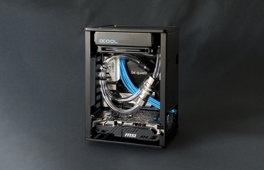

  • bluebear
  • Laatst online: 04-04-2023
Als je nog kleiner wilt, de HG Osmi is 8.4L, en ik heb een build online gezien van iemand de er ook watercooling in heeft zitten.
(image attached)Afbeeldingslocatie: https://tweakers.net/i/cQ09bXck4GFJr_nM3k3D6Kuar7k=/full-fit-in/4920x3264/filters:max_bytes(3145728):no_upscale():strip_icc():fill(white):strip_exif()/f/image/SuBGCfDXuhPfx7Tc0ynmh3Xb.jpg?f=user_large
is wel een external reservoir :P
Maar met normale fans is deze behuizing ook goed te koelen :)

bluebear schreef op dinsdag 28 april 2020 @ 01:55:
(image attached)[Afbeelding]
Haha, zo die is ook erg compact idd. Maar ik begrijp dat er nog wel een beetje airflow moet zijn. En dat is met de SG13 al minimaal.
  • bluebear
Bassmanzo schreef op dinsdag 28 april 2020 @ 12:22:
reviews die ik gelezen heb zijn de temps best wel OK. :)
