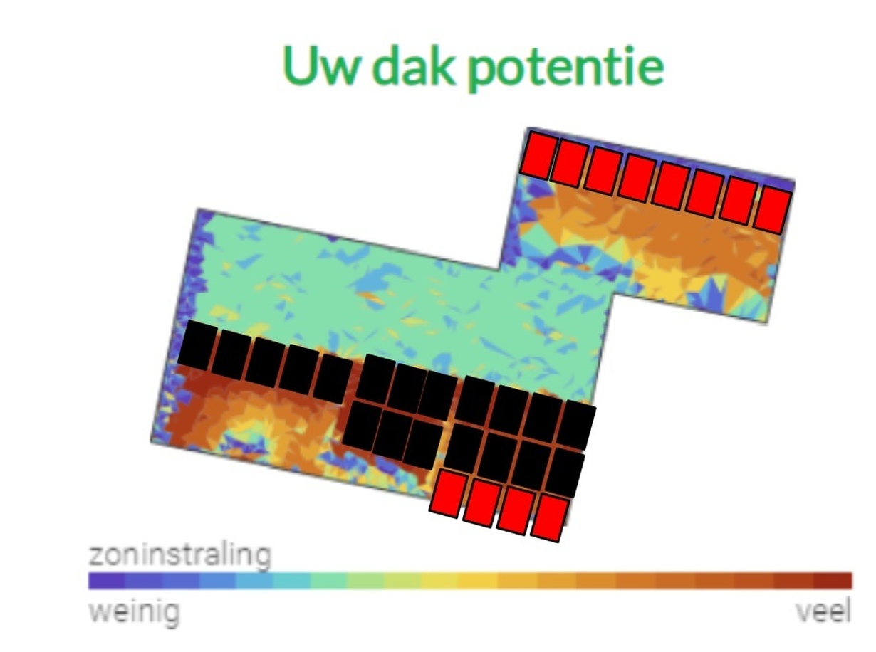

Om het extra verbruik te gaan opvangen willen wij 12 extra panelen van 325Wp erbij gaan plaatsen. 4 op het schuine dak erbij en 8 in portrait op het platte dak van de garage.
De vraag is dit een verstandige verdeling?
Is het paatsen van de panelen in portrait handig op de garage? Momenteel is de stand van de zon prima op de plek waar ik de panelen heb ingetekend. De plek ligt de hele dag vol in de zon. Ik weet alleen niet hoe dit door het hele jaar heen is.

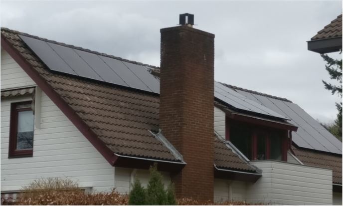

Foto van het huidige dak:
Afbeeldingslocatie: https://tweakers.net/i/K9hU-vJFT7Wb6yu7jBqCOtyzkes=/full-fit-in/4920x3264/filters:max_bytes(3145728):no_upscale():strip_icc():fill(white):strip_exif()/f/image/DbRu9TPd8RZBE6qXWD7x3PAX.jpg?f=user_large
Afbeelding van Zonatlas:
Afbeeldingslocatie: https://tweakers.net/i/LdDx03dpgSscemJ3jRtIJZzmods=/full-fit-in/4920x3264/filters:max_bytes(3145728):no_upscale():strip_icc():fill(white):strip_exif()/f/image/hgD9lS2jvW93yy2ou4Mjp1EF.jpg?f=user_large
Afbeelding van Zonatlas met in het zwart de huidige panelen en in het rood de nieuwe panelen. Schaal van de panelen is niet 100% goed. Vergeef mij mijn Paint skills :> :
Afbeeldingslocatie: https://tweakers.net/i/_CVYDnH70vvZqRvE7QBWOcbY8G0=/full-fit-in/4920x3264/filters:max_bytes(3145728):no_upscale():strip_icc():fill(white):strip_exif()/f/image/fkutzd7nT2ot6ZiOhXKdTKZg.jpg?f=user_large

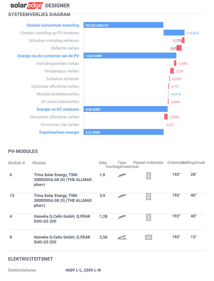

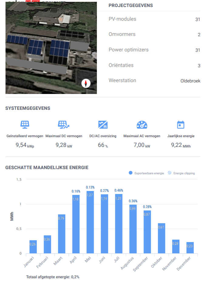

Gisteren de installateur langs gehad en we zijn op het volgende design uitgekomen:
Paneel type: Q-cells Q-peak DUO G5/G7 320 black
4 x Q-cell 320 Wp bij plaatsen op het schuine dak
2 rijen van 4 x Q-cell 320 Wp in landscape op de garage erbij.
Afbeeldingslocatie: https://tweakers.net/i/iv90zGTa9Ddpw-iG4eg7yR7WEgo=/full-fit-in/4000x4000/filters:no_upscale():fill(white):strip_exif()/f/image/FWD7hrTcAhoa5XccTV9heT8C.png?f=user_large
Afbeeldingslocatie: https://tweakers.net/i/tRC9MhZljV1bAQ3GtSK3i0CC0Po=/full-fit-in/4000x4000/filters:no_upscale():fill(white):strip_exif()/f/image/maLCzmNE7pPVUH2t44CVc8E5.png?f=user_large
Hiermee zou ik dus net gaan aftoppen met mijn huidige omvormer.

Welke richting en helling is je groep nieuwe panelen? Kan de zon op een bepaald moment van de dag alleen op die panelen en niet op je oude panelen komen?
Met een 3 fase SE heb je namelijk minstens 15 of 14 panelen tegelijk in de zon nodig.

Hellingshoek en oriëntatie staan op het onderste plaatje van mijn 2de post.
De trina panelen zijn de huidige panelen.
Alle panelen komen in 1 string te zitten.
In de winter heb ik bij mijn huidige panelen last van een boom van 2 deuren verder en last van de nok van de buren. Daardoor heb ik geregeld in de winter er niet 13 panelen volledig in de zon liggen (Een SE7K omvormer heeft minimaal 13 panelen in de zon nodig om goed te functioneren.)
