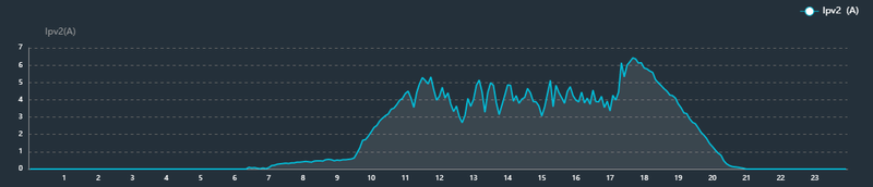

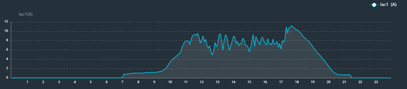

Hierbij daarom nog wat grafiekjes van 21-04. Mochten jullie nog meer informatie willen dan hoor ik graag wat.
Afbeeldingslocatie: https://tweakers.net/i/mk75HtxVWN4_fb7KJns9Jl2Y2Ww=/800x/filters:strip_exif()/f/image/cIRyJT9BM7er9aVPiuSStqN6.png?f=fotoalbum_large
Afbeeldingslocatie: https://tweakers.net/i/hf-zJdbdPzst272dkzjC9IUygp4=/800x/filters:strip_exif()/f/image/V0w8wyduWO7vMfV69OUL954H.png?f=fotoalbum_large
Afbeeldingslocatie: https://tweakers.net/i/6o8M_IAMMSoKFaBJom0zisjnbmM=/800x/filters:strip_exif()/f/image/3c7Al0Xvc5kQHO7DoetZBzkP.png?f=fotoalbum_large
Uit het feit dat ik een VPV1 en VPV2 heb lijkt het me dat ik 2 strings heb. Wat hier de verdeling in is durf ik niet te zeggen. Ik was helaas aan het werk op de dag van installatie.
Mijn vraag is uiteraard wat kan er mis zijn, dan kan ik even de leverancier gaan bellen. Maar ik kom graag beslagen ten ijs.

En hier de vermogens:
Afbeeldingslocatie: https://tweakers.net/i/9-SM1Lp9MBRaG_ob_ls0QXLZ3Mg=/800x/filters:strip_exif()/f/image/I6qtRDd5QoAJClHfDvdmUon3.png?f=fotoalbum_large
Afbeeldingslocatie: https://tweakers.net/i/2FUo8zfWkkKZbE_F9TyjfMG9vq0=/800x/filters:strip_exif()/f/image/KJcabWIReR71B5fHHRvhehp5.png?f=fotoalbum_large

Beide strings doen dus even "vreemd" aan de stroom te zien. Ook apart dat het om 18:00 ineens weer even wel lukt.
[ Voor 31% gewijzigd door Kluus op 22-04-2020 10:03 ]
  • henkzelf
  • Laatst online: 10:47
Zeker. Bij mij (ook Goodwe) is de lpv1 curve net zo glad als de power curve.

Kan je het voltage op je net meten? Het kan zijn dat je omvormer stopt met leveren zodra het voltage te hoog wordt (boven bijv. 253 volt).
Uit de VPV1 en VPV2 grafiekjes kan je zien dat zodra het voltage onder de 250v blijft (na circa 17:30) , je opbrengst (power grafiek) omhoog gaat.
Mijn vermoeden is dat je netspanning te hoog wordt overdag, waardoor je omvormer tijdelijk afschakelt. Dat zou de pieken en dalen overdag ook verklaren.

Zou het te maken kunnen hebben met het vermogen op AC? Veel zonnepanelen in de buurt? Wat doet voltage op output/ac?

Zie ik het nu goed en zit je bijna continue tegen de 250V aan?! in dat geval druf ik wel te zeggen dat daar de oorzaak zit...
Omvormers slaat dan af ivm te hoge netspanning. Logbestanden / alerts van de omvormer geeft dit dan normaal gesproken ook aan.

Ik heb even in de error history van de omvormer gekeken. Hij geeft eenmaal E14 200410 en een aantal maal E15 200317.
Remcor2000 schreef op woensdag 22 april 2020 @ 10:32:
Wellicht kan je fouten vinden die hier op duiden uit je omvormer log. Verder zou je contact kunnen opnemen met je installateur, die kan misschien helpen met meten.
Als dit daadwerkelijk het probleem is zou je contact op moeten nemen met je netbeheerder en dan:
- Vragen of je op een andere fase gezet kan worden, mits je een 1 fase aansluiting hebt die een lager voltage heeft.
- Vragen of de netbeheerder de netspanning omlaag kan brengen.
Heb je een 3fase aansluiting en een 1fase omvormer kan je de installateur vragen om de omvormer op een andere fase te zetten.
De eerste twee bovenstaande punten zijn bij mij uitgevoerd toen ik dit probleem ook had.

Dan is het de Vac, e15 = Vac failure.
Dus een te hoge netspanning.
e14 is een isolation error, dit verdient wat mij betreft toch ook aandacht van je installateur.
https://libra.energy/nl/tips/tip-van-bart-isolatiefout/

Welnee, de omvormer blijft toch gewoon ampère leveren, hij gaat niet uit.
@Poenzkie je hebt gewoon schaduw van die schoorsteen. Zet schaduw beheer maar aan, dat is beter.

Ik denk inderdaad eens met de buren checken, als de hele buurt het heeft moet je dit denk ik aankaarten bij de netbeheerder.
Andere mogelijkheid (waarschijnlijk logischer) is denk ik te veel weerstand op de weg van je omvormer naar de hoofdaansluiting?

Om te bepalen of je kabeldikte/lengte het probleem is; kun je een simpele truc toepassen. Vergelijk de spanning in de groepenkast met de spanning ter hoogte van de omvormer. Is de spanning meer dan ~3V lager bij de omvormer (op het moment dat de omvormer niet levert!) dan is je AC bekabeling te dun/lang. Volgens de NEN mag het spanningsverlies weliswaar nog wat groter zijn; echter lever je terug met een omvormer aan het uiteinde van die kabel; de omvormer moet dus een nog hogere spanning leveren dan de gemeten spanning in rust (daarom meten wanneer je niet teruglevert, dan is de spanning juist bij de omvormer hoger).
Als je in de groepenkast ook al meer dan ~245V meet zul je moeten overleggen met de netbeheerder; dan is het ook vrijwel zeker dat het daar aan ligt.
En voor wat betreft het feit dat ie niet stopt maar minder levert zoals @reneeke1970 post; dat is bij moderne omvormers niet meer. Die werken met een glijdende schaal voor wat betreft de hoeveelheid teruggeleverde stroom; zo wordt voorkomen dat bij een oplopende spanning ineens alle omvormers tegelijkertijd afschakelen en daarmee een grote spanningsdip veroorzaken. Is volgens mij een EU verplichting sinds een tijdje.

Nee, dit zijn geen prima waardes. Je hoort een mooie boog te zien als de zon lekker schijnt, je geen schaduw hebt van bewolking of wat dan ook.
Laat je installateur eerst alles even goed doormeten. En inderdaad ook even bij je buren informeren, als zij hetzelfde gedrag zien even bij je netbeheerder aankloppen. Zie ook dit artikel van onlangs:
nieuws: 'Zonnepanelen in Veenendaalse wijk zijn nutteloos omdat netwerk het n...
Boven de 250V slaat je omvormer gewoon af.

Op de omvormer zag ik het resetten het duidelijkst, misschien kan je overdag eens kijken wat er gebeurt op het display van de omvormer.

@Poenzkie
oei, die Vac van jouw is wel erg hoog.
die hoort rond de 230V te zitten (tot maximaal 253V).
en daar zit je wel erg dicht bij.
(dit kan komen doordat er erg veel PV is geïnstalleerd in jouw wijk.
of je huis erg dicht bij de wijkcentrale staat.
of je een erg dunne kabel hebt van omvormer naar meterkast.)
vertel dit je installateur, kan hem helpen naar het probleem te zoeken.
je Vpv1 en Vpv2, die zijn goed, geen problemen met de panelen zover dus.
dit is wat je zou moeten krijgen met de huidige buiten temperaturen. (die niks te maken hebben met de temperatuur die jij post, die is van intern in de omvormer.)
je Ipv1 en lpv2 , deze zijn te laag.
oorzaak onbekend.
speculatie: de + of de - van string 1 en string 2 is per ongeluk verkeert aangesloten.
er komen 4 kabels van het dak, en 2 kabels zitten verkeert om.
dit kan met sommige omvormer ook die vreemde aftopping geven op de lpv1/2.
het kan dan zijn dat de omvormer daardoor op 1 mpp werkt van de 2, en dan topt hij af op iets meer als de helft van het vermogen.
dus die even met een multimeter doormeten of de Voc klopt en ze goed zitten op de juiste mpp.
maar ook de hoge Vac of gewoon een kapotte omvormer kunnen dit veroorzaken.
dus 3 punten die de installateur even moet checken.

@migjes @il-Principe @Steyn_E Bedankt voor de handvaten! Ik ga er voor alsnog vanuit dat de installateur het netjes op gaat lossen. Zo klonken ze aan te de telefoon tenminste wel. We gaan het meemaken.

Nou bijna 2 maanden later zijn de problemen dan eindelijk opgelost. Na veel bellen met Liander zag ik gister opeens een dip in de VAC die mijn omvormer logt.
Afbeeldingslocatie: https://tweakers.net/i/K1zthADT1uzd6Peub8MnRO0deI4=/full-fit-in/4000x4000/filters:no_upscale():fill(white):strip_exif()/f/image/cPsqoqS6sIyh20NatBqN8JW6.png?f=user_large
Hij schoot omlaag van +- 250V naar +- 235V.
En gister had ik meteen al een mooie curve in de opbrengst zitten.
Afbeeldingslocatie: https://tweakers.net/i/YjDiJivM7zK4aTyG9Sn4L7I18IM=/800x/filters:strip_exif()/f/image/oGzriVUPQGUZHAjwFojMMpG6.png?f=fotoalbum_large
En meteen een record opbrengt van 29.5Kwh. Terwijl het het hiervoor op 24.3 lag op een mooie voorjaarsdag.

PoweRoy schreef op donderdag 25 juni 2020 @ 10:45:
Wat was nu het uiteindelijke probleem? Je zegt namelijk dat alles correct was aangesloten?
teveel pv en te weinig afname in de wijk. daardoor schiet de spanning omhoog en gaan omvormers in de beveiliging. oplossing: liander heeft de spanning van de wijk iets terug geschroefd. 8)
