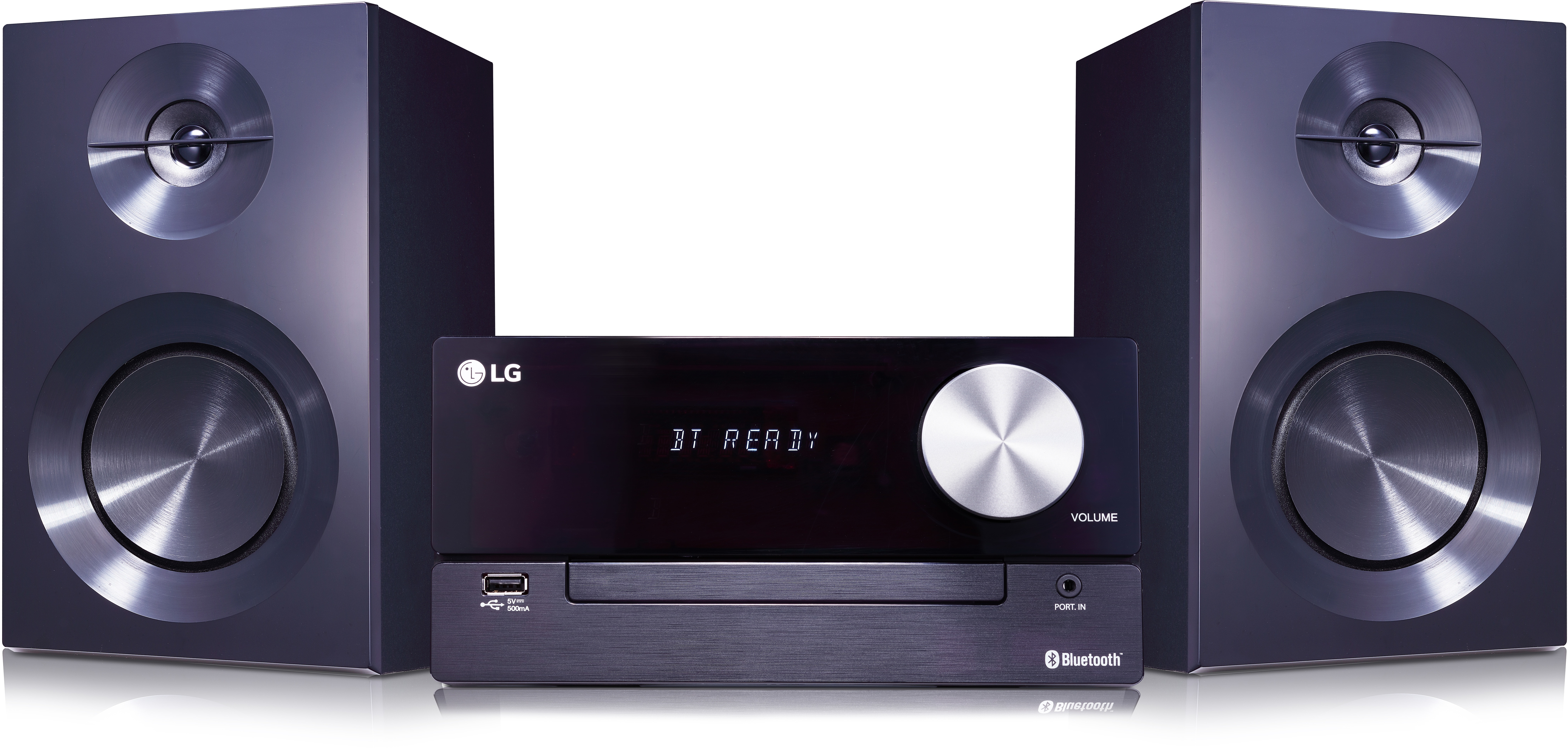

Dus zal ik eens te googlen of er mini of micro hifi setjes zijn die ik voor mijn geluid kan gebruiken. Een soundbar heeft al die electronica in een relatief kleine behuizing gepropt dus waarom zou dit dan ook niet in een mini set kunnen?
Ik kan alleen geen set vinden met een HDMI ARC aansluiting met tevens ondersteuning van 2.1 of 5.1 geluid.
Is dit gewoon niet op de markt ?
Een aantal voorbeelden van wat ik (denk dat ik) zoek staan hieronder. Maar deze hebben dus geen HDMI en kan ik denk ik niet gebruiken als "receiver" voor mijn TV.
pricewatch: Philips Mini Hi-Fi System FX10
pricewatch: Philips BTM2310 Micromuzieksysteem
pricewatch: LG XBoom Micro Hi-Fi
Afbeeldingslocatie: https://tweakers.net/i/ck3VKc2QCWPC267yrro5tndQuT0=/i/2003197148.jpeg
