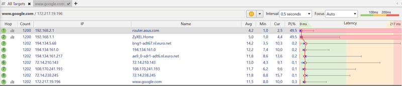

Bij het gebruik van mijn GeforceNow account op de Shield TV krijg ik om de haverklap meldingen van packet loss. Dat is dermate storend dat gamen onmogelijk is.
Het netwerk verloopt als volgt, en volledig bedraad:
Shield TV -> D-Link DGS 105 Switch -> ASUS RT-N66U router -> ZYXELVMG8324-B10A modem (Bridge mode), verbonden met internet van KPN via Online.
Vervolgens heb ik PingPlotter elke 0.5 seconde een request naar Google laten doen (172.217.19.196). Dat heeft nu 1200 keer gelopen, en daarbij valt op dat zowel mijn ASUS router als de ZyXEL home een packet loss van bijna 50% registreren.
Mijn vraag aan jullie; kunnen jullie aan deze informatie herleiden waar het knelpunt zit? Heeft het zin om een nieuwe router/modem te kopen? Er zijn gemiddeld zo'n 15 devices op de ASUS router aangesloten vanwege de smart bulbs. Alvast veel dank!

Zo veel loss betekent meestal kapotte kabel en als je op WiFi zit brakke WiFi.
Je hebt zoals twee keer gepost ook twee lokale netwerken en waarschijnlijk dubbel NAT, plus je gebruikt een of ander ZyXEL apparaat, staat niet perse bekend om z'n kwaliteit.

2 routers achter elkaar ? Waarom doe je dat ?
Misschien er daar eerst eens eentje tussen uit halen ?

Zo te zien staat die Zyxel niet in bridge modus en heb je dus 2 routers achter elkaar.

Naast dit, kan het zijn dat jouw router(s) incl. Shield heel erg druk zijn met die 0.5s aan ping. Meestal wordt dat op 1 of 2.5 seconden gezet. Routers staan erom bekend dat zij prioriteit voor ICMP lager zetten dan het echte verkeer. Hierbij dus de packetloss.
Heb je een mogelijkheid in de Asus of Zyxel de CPU usage te zien? In combinatie met een router van +- 5 jaar is dit niet zo heel gek.

Top community, dank voor jullie reacties. Ik ga de kabels nalopen en controleren of de modem in bridge-modus staat. Als dat niet werkt ga ik de router vervangen.

je kan beter eerst dat ding direct aansluiten op de modem
en kijken of het dan opgelost is
anders zoek je in de verkeerde richting
en is het wellicht gewoon een probleem van de shield

Ik heb de modem uit de bridge modus gehaald en de router als access point ingesteld. Werkt nu zoals het moet. Tnx!
