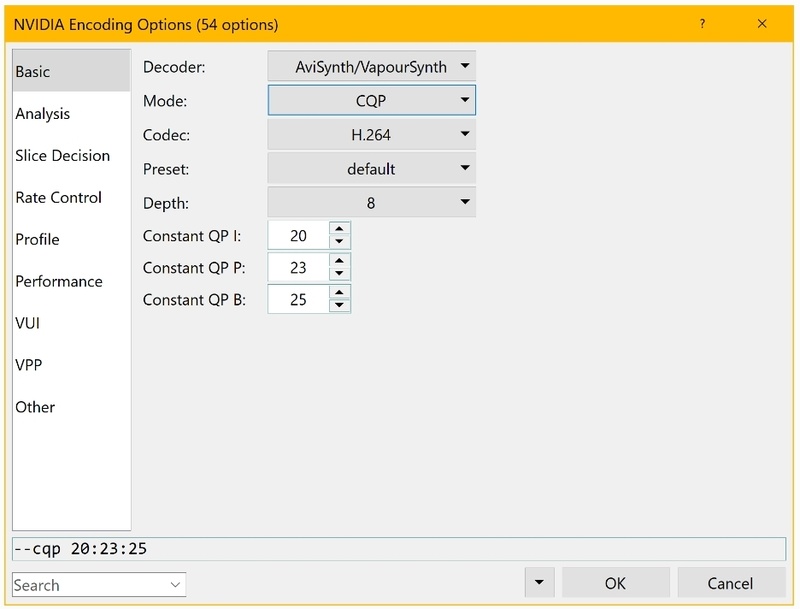

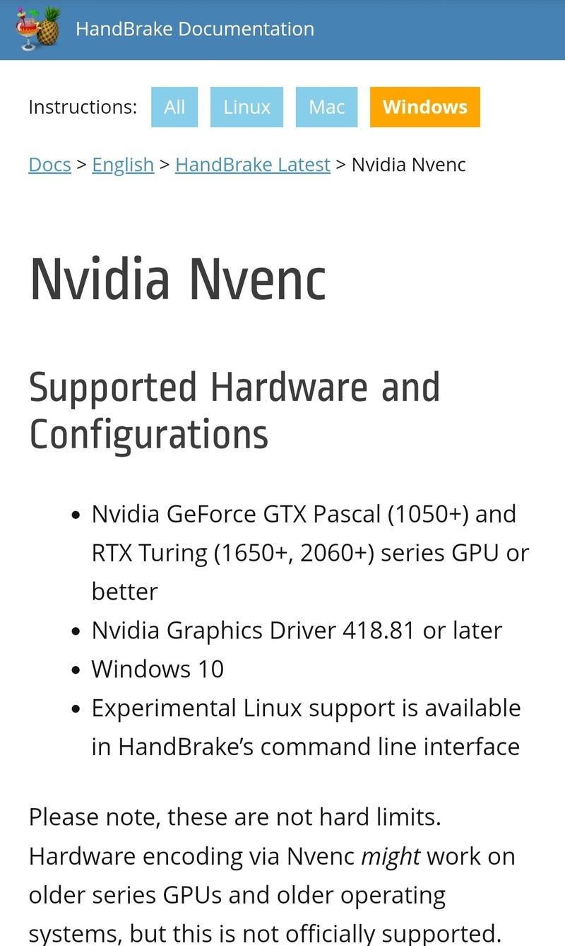

Volgens mij ondersteunen beide HandBrake en StraxRip Nvidia Nvenc:
Afbeeldingslocatie: https://tweakers.net/i/Loj1U8ogIFOj3Soo-KgIgfAlGfU=/800x/filters:strip_icc():strip_exif()/f/image/U8PZsPdf71G7brEuYjywRXny.jpg?f=fotoalbum_largeAfbeeldingslocatie: https://tweakers.net/i/FaxRLyeSQnou3RTOdt5zxeljrik=/800x/filters:strip_icc():strip_exif()/f/image/rJ63lBg2gvQ2VjnsrHWZC8KK.jpg?f=fotoalbum_large
Dus een RTX-kaart is zeker handig, voornamelijk bij het renderen van previews schijnt.
