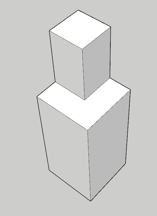

@Fantasma7988 Ik probeer je situatie even in Sketchup na te maken, maar ik kom er niet helemaal uit. Bedoel je dit?

LennardF1989 schreef op maandag 20 april 2020 @ 23:05:
Wow, zulke snelle reacties had ik niet verwacht, bedankt!
@Sparhawk Dus jij hebt net als in mijn tekening een balk over de lengte gedaan, maar in de 4 hoeken van de ombouw dus nog een balk eronder als een soort poot? Anders zie ik hem nog niet helemaal voor me. Hoe heb jij het "schuiven" voorkomen in deze constructie? Ombouwen helemaal strak eromheen zodat er niet geschoven kan worden, of toch wel met wat speling maar met het idee dat de matrassen de boel wel op zijn plek houden?
Ja dat is precies wat ik bedoel voor de 4 hoeken.
De liggers van 200 meter leg je eerst op deze paaltjes .
De hoofd en voet liggers leg je hier dan tussen .
Die zijn namelijk 188 cm -4 aan 1 kant en -4 aan de andere kant.
De midden paal bij het voet en hoofd eind wordt dan een t inkeping en de paal in het midden van het bed heeft dan een gleuf inkeping.
Dus 3 cm hoog 4 cm laag en 3 cm hoog.
