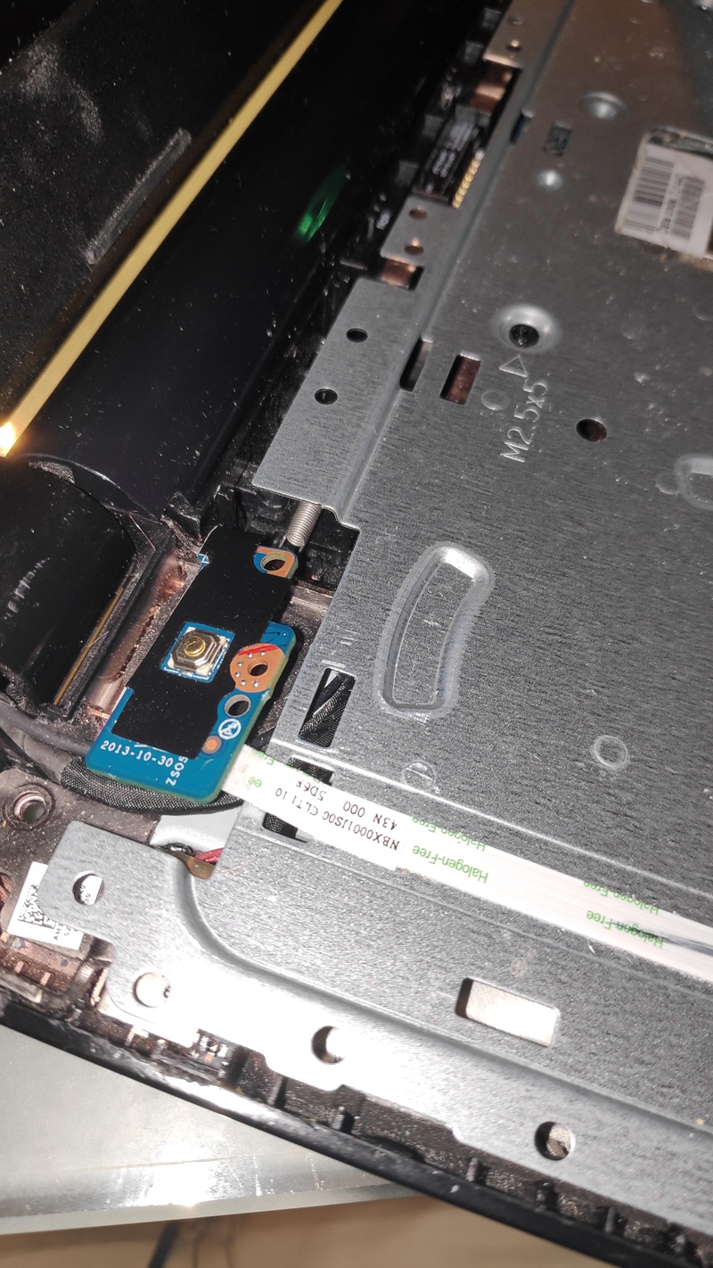

Hey, mijn buurvrouw wilde graag dat ik haar laptop wat sneller maakte en ik hoorde al snel dat de hardeschijf flink aan het tikken was en dat hij telkens op 100% zat op zo'n 1mb/s. Heb dus snel alles geback-upt en de achterkant open gemaakt. Flink veel zitten zwoeien maar is het is uiteindelijk gelukt. Heb de hardeschijf vervangt om te kijken of dat überhaupt het probleem was alleen nu wilt hij niet meer opstarten. Accu eruit gehaald en 15 seconden op de power knop gedrukt, werkte niet. Na wat rond kijken viel me ineens op dat bij de aanknop er misschien wat aan de hand was.
Afbeeldingslocatie: https://tweakers.net/i/xiAdVJYQu6NdXwFswTjU45VL2Ds=/800x/filters:strip_icc():strip_exif()/f/image/O83HSY9wiQn5TwoMWmNZnW6B.jpg?f=fotoalbum_large

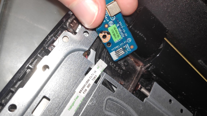

De knop zat los gewoon aan het plastice frame aan het laptop en het witte draadje wat (als het goed is volgens mij) geconnect zou moeten zitten aan de start knop is er vanaf gebroken (waarschijnlijk omdat ik het plastic frame te hoog eruit heb zitten trekken waardoor het kabeltje vanaf is gebroken?
Zo hoord hij er in te zitten volgens mij:
Afbeeldingslocatie: https://tweakers.net/i/pU4FqTKHuWNSN_T1o6-sYFnol8M=/800x/filters:strip_icc():strip_exif()/f/image/51fCRshYohUKyRVd55PzkIpO.jpg?f=fotoalbum_large
Ik vroeg me dus af, is dit überhaupt het probleem? En zo ja, is het ook op te lossen? En hoe?
HP 15-r020nd (Ik vind dit modelnummer trouwens nergens terug op google, ook niet op tweakers product sectie, daarom heb ik de 15-r032nd gekozen)

Iemand met een beetje soldeer ervaring zou dit kunnen repareren, denk ik. Als je zoekt op het onderdeelnummer NBX0001JS00 dat op de flatcalbe zit, dan kan je eventueel een nieuwe kopen.

Dat kabeltje maakt geen verbinding meer, dus dan gaat het niet meer werken.
Maar ik denk dat je dit nog wel kan solderen. Als het alleen een knopje is, dan is het waarschijnlijk wel te doen.

TERW_DAN schreef op maandag 20 april 2020 @ 21:56:
Terwijl ik net het bericht las drukte ik de 4 pinnetjes van de power on knop tegen het kabeltje en hij ging ineens aan (zonder de knop in te drukken trouwens) denk je dat met solderen opgelost kan worden dan? Het moet dan echt perfect gesoldeerd worden want het lukte aan precies tegen de rantjes van de 4 pinnetjes aan

Een powerbutton is niet meer dan een pulseschakelaartje, het hoeft maar even contact te maken om je systeem te starten. En solderen moet wel lukken, Volgens mij heb je meer dan genoeg oppervlak op de print om op te solderen. Weet alleen niet hoe de flatcable eruit ziet, dat kan mogelijk wat lastiger worden.

Maar als hij eraan gesoldeert staat blijft hij dan niet telkens het signaal sturen dat hij wordt ingedrukt? Want hij gaf al contact toen hij tegen de pins kwam zonder de knop zelf in te drukken?

Wat er waarschijnlijk is gebeurd is dat er 2 pinnetjes elkaar geraakt hebben, dan heb je al een poweron (daar zit verder niets spannends achter). Zorgen dat die pinnen elkaar niet raken, dan zal het gewoon werken.

Waarschijnlijk maakte je contact tussen twee van de pinnen (en dan is wat de powerknop moet doen) en gaat hij aan.
Ik zou voor een paar euro een nieuwe ribboncable bestellen (printplaatje met power button zit er aan vast).

Let er wel op dat je de ribbon-cable voorzichtig losmaakt van het moederbord wanneer je deze gaat vervangen.
Je zal niet de eerste persoon zijn die het voetje waar de kabel in zit stuk maakt.
Dus even googlelen naar filmpjes hoe je het voetje opent. Er zijn verschillende varianten, sommige trek je los, anderen moet je openklappen.

Ik neem aan dat het een kwestie is om het klepje omhoog te doen waardoor je het kabeltje er voorzichtig uit kan trekken ? Afbeeldingslocatie: https://tweakers.net/i/HTpLd0ZzCLqdYruvkS7uGoTJxLw=/full-fit-in/4000x4000/filters:no_upscale():fill(white):strip_exif()/f/image/FyK0c6amynjLo8uLOtQ0XE9b.png?f=user_large

Dat varieert. In het ene geval trek je het bruine klepje horizontaal richting de flat cable en in het andere geval omhoog trekken/kantelen. Voorzichtig proberen.

Volgens mij hoort dat metalen gedeelte geeneens los te kunnen? Complete topcover inc metalen plaat hoort 1 geheel te zijn.
Hoop dat er nog genoeg van de plastic pilaartjes over is om het opnieuwvast te smelten.
