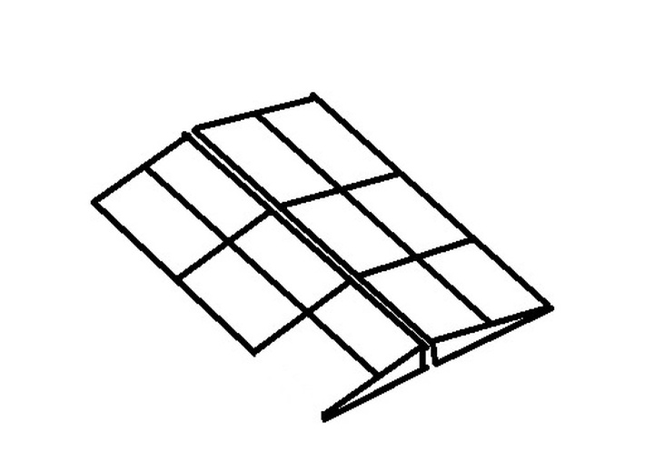

Idee 3:

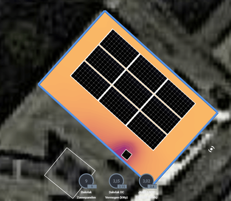

Het betreffende dak, een zonneschans met 3x3 panelen (boven is noord)
/f/image/TeMI6R1hw1XZc2U43yC72pNw.png?f=fotoalbum_large)
Opbrengst 2870Kwh

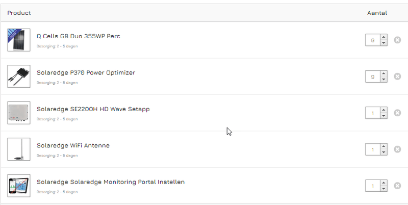

Volgende installatie componenten (SE ivm schaduw schoorsteentje en zonneboiler buren)
/f/image/6DWoEWADOi6EKsP7zwOIrK5j.png?f=fotoalbum_large)
Totale kosten materialen ongeveer 3300 euro zelf installeren.
Nu vroeg ik me af, zou ik nog groter aan moeten durven, er staat een kleine 40cm hoge richel om de dakrand heen. Maar ik ben wat huiverig voor wind die onder de schans zou kunnen slaan.
Of de schans rondom dicht afwerken?
Zijn de componenten passend? Of zijn er betere keuzes te maken qua ontwerp of alternatieven?

Idee 3:
Opbrengst 2870Kwh
