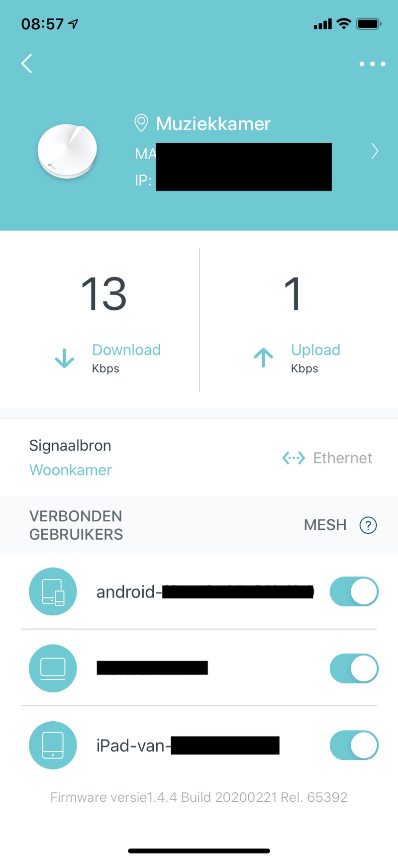

  • Vloris
  • Laatst online: 08-10 15:45
Jamesl schreef op maandag 20 april 2020 @ 20:07:
Hmm is dat zo? Kan je mij wellicht uitleggen hoe precies dan?
Ik zie namelijk op mijn 'overziht' scherm alle apparaten staan, maar daarin zie ik niet aan welk apparaat ze verbonden zijn. Verder kan ik dan klikken op 'internet' en dan zie ik mijn 3 Deco's en daar staat verder alleen welke de hoofd deco is en welke online zijn, die kan ik dan herstarten of verwijderen maar verder zie ik niks :/
In dat laatste scherm (met de 3 deco's) kun je op elk van de deco's doorklikken en dan kom je in een detailscherm met o.a. hoe die verbonden is met de hoofd deco en welke apparaten er met die deco verbonden zijn.
Ik gebruik de iOS app, misschien dat het in Android anders is?

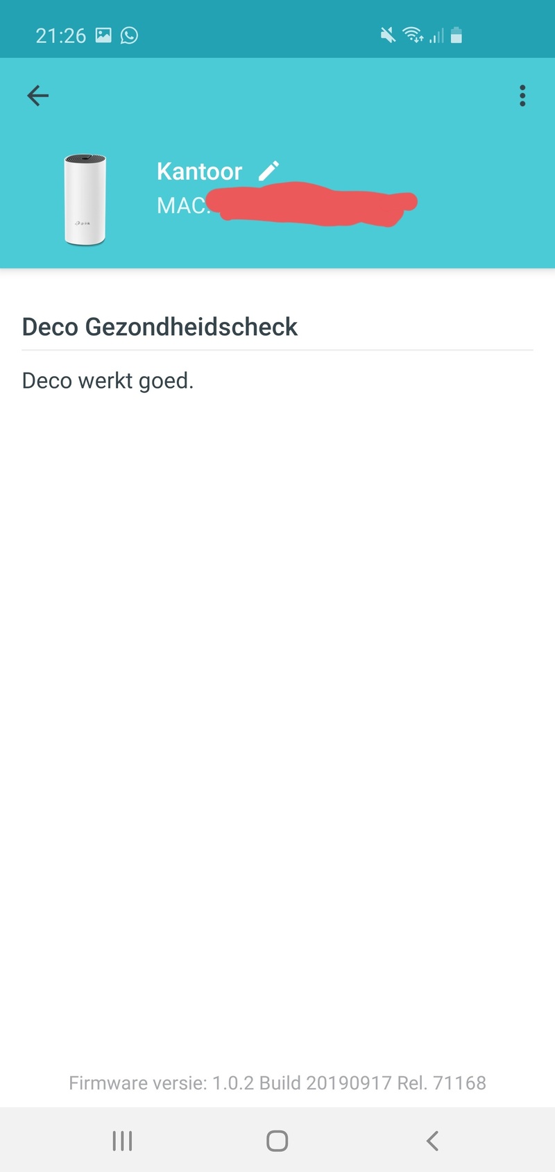

Ik zie daar alleen Deco gezondsheidscheck staan en ik kan de naam veranderen.
Heb jij ook de P9? Heb inderdaad een Android maar zou evt. ook kunnen dat het per Deco apparaat wat verschilt.

  • Jamesl
  • Laatst online: 10-10 11:45
Terugkomend over de Deco app, ik zie op zowel Android als iOS dit scherm als ik op een desbetreffende Deco klik Afbeeldingslocatie: https://tweakers.net/i/x0l9-XKvfIUa0uJWtZhrI6FTa84=/800x/filters:strip_icc():strip_exif()/f/image/PwtR1vh67iMl9LGBGJNN7I2z.jpg?f=fotoalbum_large

  • Vloris
Jamesl schreef op maandag 20 april 2020 @ 21:28:
Terugkomend over de Deco app, ik zie op zowel Android als iOS dit scherm als ik op een desbetreffende Deco klik [Afbeelding]
Bijzonder dat daar niets bij staat, ik zie daar heel veel nuttige informatie staan (ik heb trouwens 3x Deco M5):
Afbeeldingslocatie: https://tweakers.net/i/ExHRL3MI65dmDHkWP7XZqTg8-Do=/800x/filters:strip_icc():strip_exif()/f/image/1h0lTSyTkRk4FhSSnhZyUuSZ.jpg?f=fotoalbum_large
  • Jamesl
Ah, dan zal de P9 dat nog wel niet ondersteunen, lees op het forum van TP Link daar ook wel dingen over, net zoals het checken of powerline backhaul werkt.
