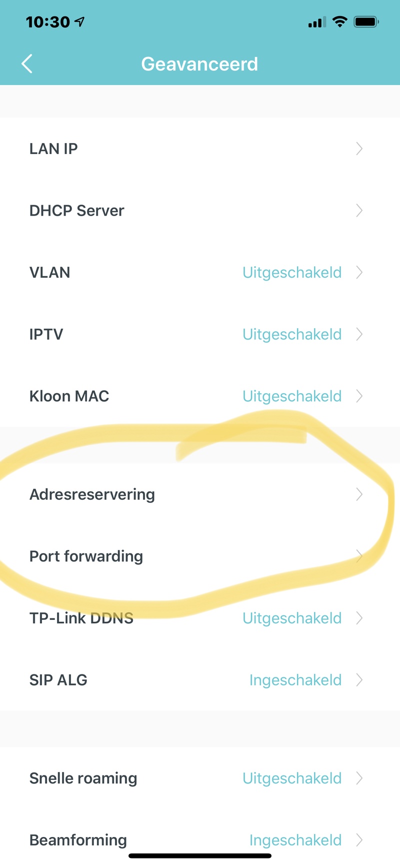

Vanuit het Home-screen rechtsonder op "meer" klikken, dan bij router-instellingen naar "geavanceerd".
Iets naar beneden scrollen, dan zie je daar Adresreservering en Port forwarding staan.
Is dat de functionaliteit die je bedoelt?

Die settings had ik al gevonden, maar is niet geheel wat ik bedoel.
Ik wil een lijst zien met daarin alle devices die op mijn netwerk (LAN en WiFi) zitten met bijbehorende IP adressen. Het liefst ook nog met tijd dat ze actief zijn of voor het laatst actief zijn geweest.
Voorbeeld: de inverter van zonnepanelen heeft een instabiele connectie. Ik wil weten wanneer deze voor het laatst actief is geweest (in geval van inactief zijn) of een log van dat device kunnen zien wanneer en hoelang deze aangemeld is geweest.
Ik kan nu per device zien welk mac adres deze heeft en wel ip adres, maar niet in 1 overzicht.
