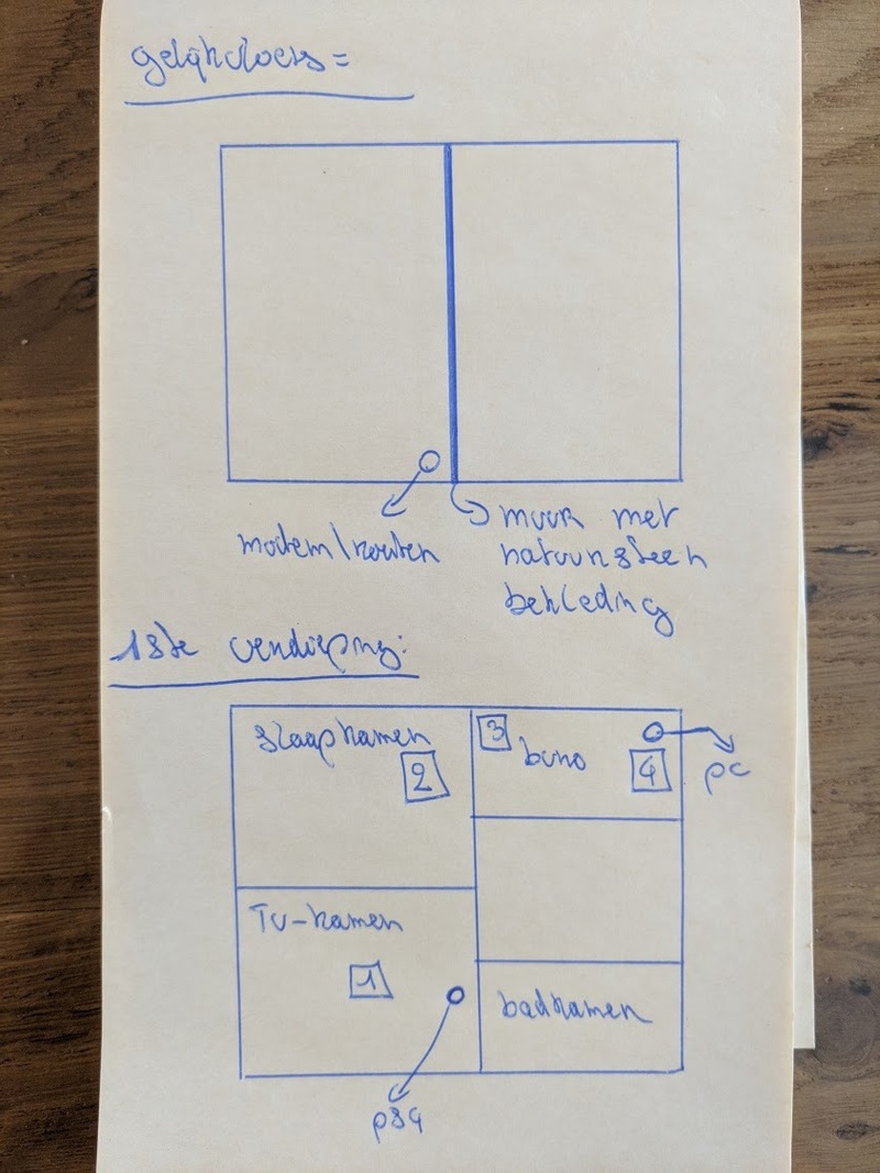

Mijn abo heeft ook maar een maximum van 150Mbps. De telenet speedtest op mijn desktop pc varieert van 50Mbps in het beste geval tot 10Bmps in het slechtste geval. Dit kan dus enorm varieren.
Ik heb hier net wat zitten rondlopen met mijn gsm in de hand, en heb speedtests gedaan op verschillende plaatsen in het huis.
Een plattegrond:
Afbeeldingslocatie: https://tweakers.net/i/iMHpPR1h2Q7ClZzF0ORFtlAGuW8=/800x/filters:strip_icc():strip_exif()/f/image/p6FG1w7IxQJDEFO3Kr4Oz6Bz.jpg?f=fotoalbum_large
In denk dat het probleem vooral de muur is die door het midden van het huis loopt: die heeft een bekleding van natuursteen (dit is enkel op het gelijkvloers) Als ik boven speedtests ga doen stel ik vast dat ik in de slaapkamer en tv-kamer gewoon bijna de maximum snelheid haal van min telenet verbinding (meetpunt 1 en 2: +140mbps). Op die punten moet het signaal niet door de natuursteen. Vandaar dat netflixen streamen op de ps4 dus zonder probleem gaat.
Op meetpunt 3, een meter voorbij de natuurstenen muur heb ik nog slechts 90mbps. Op meetpunt 4, een meter of 4 voorbij de natuursteen muur (waar de pc staat) haal ik in het beste geval nog 60mbps.
Dit lijkt mij dus iets dat ik met een mesh system toch moet opgelost krijgen ... (to be continued)

Met al die verschillende meningen/informatie heb ik gewoon besloten om een high-end router te kopen, als die het probleem niet oplost, retour, en dan een mesh router kopen, als die niet werkt, retour en dan pas de zure appel ...
Ik heb nu een Asus AX88U gekocht en wat blijkt: die werkt gewoon super. Ik heb met beide wifi netwerken enabled (dus telenet wifi en wifi van nieuwe router) vergelijkende testen gedaan en het resultaat is indrukwekkend. Het meest veelzeggende resultaat: in onze veranda: telenet wifi fluctueert rond de 10 a 20Mbps, AX88U haalt daar 60 a 80Mbps. Mijn desktop pc met de Wifi6 kaart haalt nu zelfs in die speedtesten meestal 130 a 140Mps (maximum snelheid van telenet is 150Mbps). Ik heb nu zelfs wifi vanachter in de tuin ...
Voila. Doel bereikt, zonder boren/kappen ;)
