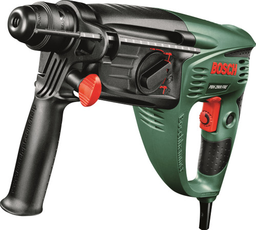

Pneumatisch werkt op lucht. Lijkt mij iets overdreven. ;)
Tja, de betere Bosch boorhamers zijn toch echt pneumatisch hoor :)
https://www.praxis.nl/ger...amer-pbh-2500-sre/5273340

Microkid schreef op zondag 19 april 2020 @ 18:49:
Uiteindelijk gaat het om slagkracht, en dat is bij dat bosch ding 1,9 joule. Dat is prima, maar ook weer niet echt enorm veel. Mijne (Makita hr2631ftj) heeft 2,4 joule slagkracht, maar zie niet dat die “pneumatisch” is.
[ Voor 34% gewijzigd door cryptapix op 19-04-2020 19:05 ]
Dan bedoelen ze waarschijnlijk electropneumatisch.
Wikipedia: Elektropneumatica
Want dit,
Wikipedia: Pneumatiek
zie ik nog niet gebeuren in die kleine apparaten.

Als ik de specs opvraag dan zie ik dat het alleen een elektrische boormachine is. Niet eens een klopboormachine.
Een boorhamer gaat nog een stap verder zelfs. Volgens mij moet je met beide in beton kunnen boren. Alleen met een elektrische boormachine lukt dat niet.

  • Xander
  • Laatst online: 11:03
Yucon schreef op zondag 19 april 2020 @ 21:20:
Waar is hij dan voor bedoeld? Nu boorhamers ook heel goedkoop te krijgen zijn begrijp ik niet zo goed waarom iemand nog een klopboor zou gebruiken. Die van mij gebruik ik eigenlijk alleen nog voor het boren in metaal.
Nou, dat bijvoorbeeld. ;) Een boorhamer heeft vaak een vrij laag maximum toetental (de mijne doet 900rpm), voor boren in bijvoorbeeld aluminium of hout wil je wellicht een hoger toerental. Daar kun je prima zo'n klopboormachine voor gebruiken, uiteraard dan zonder de klopstand aan te zetten.
Bij boren in sommige baksteen of dicht bij de rand van een baksteen pak ik ook liever een klopboormachine, met een boorhamer kun je nog wel eens de complete steen doormidden slaan. :P
Ik heb geen losse klopboormachine trouwens, maar wel een accuschroefmachine die kan kloppen. Sommige dingen boor ik liever daar mee dan met de boorhamer...
  • ybos
  • Laatst online: 08:10
Mistraller schreef op zondag 19 april 2020 @ 21:39:
Boorhamer heb ik van de Aldi geloof ik (MeisterCraft). Hele badkamers mee uitgebroken, gaten voor stopcontacten en weet ik veel wat. Ding is niet kapot te krijgen. Ik gebruik zelfs nog de originele beitels. En de boren heb ik ook in budget, daar ga je echt geen ellende van krijgen als je ze niet dagelijks gaat gebruiken.
En waar is nu een klopboor voor bedoeld? Ik heb hier binnenmuren van keramische snelbouwstenen. Een boorhamer verpulvert ze dus dan wordt het gat te ruim, maar ik kan (zelfs met een accu-) klopboor een prima gat boren. Zo ook buitenmuren, ook daar is een gewone klopboor heel fijn voor en een boorhamer te lomp.
Ik heb ook zo'n ding. Al een keer een gat door de fundering geboord, 40cm beton op 25mm diameter. Toen begon de boormachine wel olie te zweten. Hij zweet nu nog, ding is inderdaad niet kapot te krijgen :P
Maar, omdat t zo'n goedkoop ding is, is hij in verhouding niet te tillen :X

Xander schreef op zondag 19 april 2020 @ 21:09:
"Combihamer" is de combinatie van een boorhamer met een breekhamer. Oftewel een combihamer heeft een draaistop waardoor je ermee kunt beitelen.
Het combineert niet de functies van de (klop)boormachine en boorhamer.
Das niet mijn definitie. Je hebt een boorhamer (en meestal hebben die alleen SDS+ en een hamerstop) en een combihamer (ook wel multihamer). Die kan ook hameren en beitelen (kloppen niet nodig), heeft standaard een SDS+ kop maar ook een verwisselbare snelspankop voor normale boren. En kan ook links en rechtsom draaien zodat je er ook mee kunt schroeven.
De naam combihamer slaat op de combinatie van een boorhamer en een gewone boormachine, niet op die beitelstop alleen.
  • Xander
The Eagle schreef op zondag 19 april 2020 @ 22:21:
Das niet mijn definitie. Je hebt een boorhamer (en meestal hebben die alleen SDS+ en een hamerstop) en een combihamer. Die kan ook hameren en beitelen (kloppen niet nodig), heeft standaard een SDS+ kop maar ook een verwisselbare snelspankop voor normale boren. En kan ook links en rechtsom draaien zodat je er ook mee kunt schroeven.
Dan is je definitie fout. :P
En lang niet iedere combihamer komt met een snelspankop.
  • The Eagle
  • Laatst online: 09:13
The Eagle
I wear my sunglasses at night
Is niet hoe ze er bij kruis.nl over denken: https://www.kruis.nl/electrisch/boormachines/
Lees het stukje tekst maar, met name de laatste regels.
  • Xander
The Eagle schreef op zondag 19 april 2020 @ 22:25:
Dat stuk tekst over "multihamers" bedoel je?
Kruis verkoopt maar zat combihamers zonder verwisselbare boorkop.
  • Bolletje
  • Laatst online: 11-10 19:48
Bolletje
Moderator Harde Waren
Je doet dan een snelspanboorkop in die SDS-fitting.
Heb zelf een HIKOKI DH26PB. Dat is ook boorhamer en boormachine in één. Dat wordt een boorhamer genoemd.
[ Voor 11% gewijzigd door Bolletje op 19-04-2020 22:35 ]
Nja, het is een beetje verschil tussen de verschillende merken qua gebruiken van de termen. Metabo houdt dit aan en dat is op zich wel logisch;
Boorhamer; Geen draaistop, geen hamerstop (Metabo: BHE)
Combihamer; Wel draaistop, geen hamerstop (Metabo: KHE)
Beitelhamer; Draait helemaal niet :+ (Metabo; MHE)
Multihamer; Wel draaistop, wel hamerstop, eventueel ook nog hoger toerental in extra versnelling (Metabo; UHE)
https://www.karwei.nl/klusadvies/a/boorhamer-kiezen
Verschil boorhamer en combihamer
Het verschil tussen een boorhamer en een combihamer is dat een combihamer een draaistop heeft en een boorhamer niet. Het voordeel van een draaistop is dat als je er een beitel op plaatst, de combihamer ook gebruikt kan worden voor licht breekwerk. Zo kun je bijvoorbeeld tegels van je muur af beitelen
Verwijderd schreef op zondag 19 april 2020 @ 22:32:
Mijn combihamer heeft zowel een draai- als hamerstop.
[ Voor 31% gewijzigd door cryptapix op 19-04-2020 22:34 ]
  • Xander
Bolletje schreef op zondag 19 april 2020 @ 22:31:
Daar heb je natuurlijk geen combihamer voor nodig. Dat kun je ook in een simpele boorhamer met hamerstop steken.
Zijn er boorhamers zonder hamerstop? :?
Xander schreef op zondag 19 april 2020 @ 22:35:
Zie nu ook net dat de (huidige) Metabo BHE's ook een slagstop hebben :P
Zal m'n lijstje even aanpassen.
De betere Bosch boorhamers zijn toch echt de blauwe, zoals deze :)
https://www.amazon.de/-/nl/dp/B01LDZYN6C € 186
Afbeeldingslocatie: https://images-na.ssl-images-amazon.com/images/I/51inwLOyeBL._AC_SX679_.jpg
Heb je zowel een SDS als een snelspan boorkop en een van de meest populaire boorhamers van de klussende tweakers hier.
Of de iets kleinere:
https://www.toolstation.n...combihamer-machine/p37171 € 149,-
Afbeeldingslocatie: https://cdn.toolstation.nl/images/140211-NL/800/37171.jpg
Dat soort spul moet je sowieso niet bij de bouwmarkt kopen. Dan ben je echt een dief van je eigen portemonnee.
CurlyMo schreef op zondag 19 april 2020 @ 23:39:
Diverse Bosch blauw dingen zijn bij de Gamma in hun opruiming goedkoper dan de goedkoopste Duitse winkel. Maar los van dat heb je wel gelijk ja.

Al jaren heel tevreden met zo'n €60 ding van de Lidl (Parkside), met 1500W zeer krachtig, met de beitel al heel veel dingen gesloopt en met SDS boortjes al honderden gaten mee geboord, topding.
Lijkt hier op:
Afbeeldingslocatie: https://www.voordeelmuis.nl/img/jpg/2340/2340454.jpg
Aanrader! Vroeger voordat ik deze had ook wel lopen klooien om bijv. gordijnrails op te hangen boven je macht met een simpele boormachine zonder klopfunctie, dan kom je na 3 gebroken boortjes niet verder dan 5mm :+ Frustratie :P
