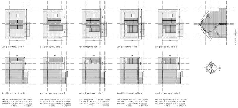

Onderstaand heb ik enkele verschillende mogelijkheden toegevoegd als legplan. Daarbij ben ik uitgegaan van de afmetingen van een Q Cells G8 https://www.solar-bouwmar...35wp-full-black-copy.html . Ik verwacht uiteindelijk eerder voor een Q Cells G5 te gaan aangezien deze prijstechnisch iets gunstiger zijn.
Uiteindelijk komt 2x6 panelen qua indeling niet zo goed/mooi uit in verband met de afvoer van de mechanische ventilatie. Onze voorkeur zou daardoor uitgaan naar 1x6 en 1x8 panelen. Aan de achterzijde (oostzijde) houden we graag de panelen wat hoger zodat er een mogelijkheid voor een dakkapel blijft.
Afbeeldingslocatie: https://tweakers.net/i/HJhFgWUV_hNDjCdpmhTGQPVA_KQ=/800x/filters:strip_exif()/f/image/mndOrqEFgZzbIOB5sCk35Lsd.png?f=fotoalbum_large

Op de afbeelding is ter informatie de maximale WP aangegeven incl. een omrekeningsfactor 0.7575 welke Zonneplan in hun aanbieding heeft meegenomen.

8 panelen op West in portrait + 8 panelen op Oost in landscape.
Geen SolarEdge nodig, en toch een royale opbrengst, en symmetrie in de Oost-West opbouw.
Er past nog meer op dat dak, maar ik denk dat dit behoorlijk optimaal is in de portemonnee.
SolarEdge 7980Wp (2280 Oost, 3420 Zuid, 2280 West)    en    Daikin multisplit 2MXM50M met FTXA50A & FTXM25M

Aan de oostzijde houden we echter graag de optie om in de toekomst een dakkapel te plaatsen. Hierdoor kom je qua hoogte uit op maximaal 6 zonnepanelen. Op de westzijde is inderdaad genoeg ruimte. Hier kunnen zonder het aanpassen van de mechanische ventilatie 19 panelen op.

@FD2, dat lijkt me inderdaad een mooie optie qua verdeling. In verband met bovenstaande wens van de dakkapel kan dat echter niet.

In landscape kunnen er toch 2 rijen van 3 boven de dakkapel en 1 rij van 3 onder de dakkapel ?

@FD2, daar heb je inderdaad gelijk in, theoretisch kunnen er dus meer panelen op de oostzijde.
