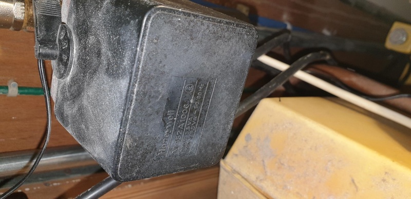

Mijn woning dateert uit het jaar 1995/1996 en is voorzien van een Honeywell M452A1006 regelklep (oude thermostaat werkte op 230v).
Er komen twee kabels uit in de regelklep:
1. gaat naar een wcd en voorziet de klep van voeding.
2. gaat naar een lasdoos waar de kabels door gelust worden.

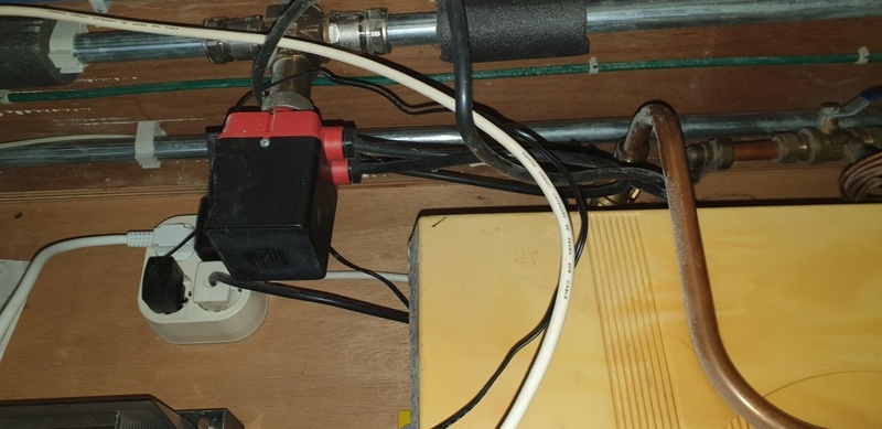

Ik zag dat bij andere regelkleppen er te twee schakeldraden uit weg komen, bij mij is dit er maar een.
Afbeeldingslocatie: https://tweakers.net/i/TdTXYdOGUKQivXVO0k-HdUe1z1k=/800x/filters:strip_icc():strip_exif()/f/image/x8O0dZGtl6JnEW3mt4fBSG2Q.jpg?f=fotoalbum_large
Mijn vraag
1. Betekend dit dat de regelklep vervangen moet worden of is er ook een andere manier?

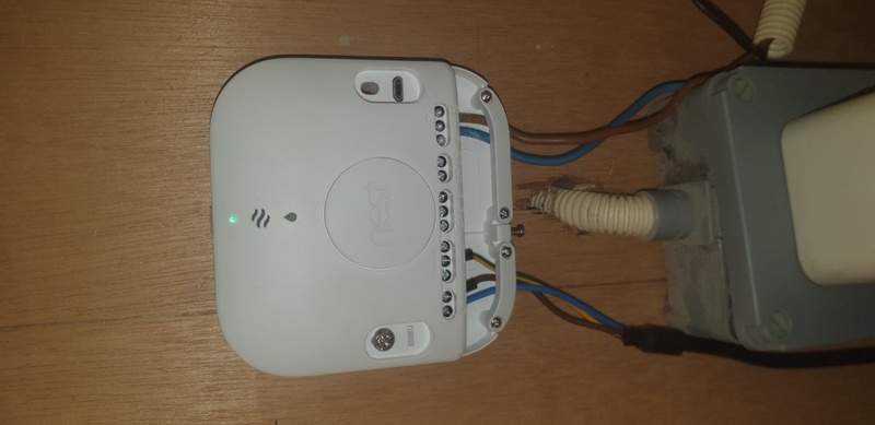

Ik heb hem nu aangesloten op de volgende manier:
Afbeeldingslocatie: https://tweakers.net/i/2alpaO6TNG3HfDHwzlbVITev1eI=/800x/filters:strip_icc():strip_exif()/f/image/swSrmtwmRAE4lgQ9Jt96AILn.jpg?f=fotoalbum_large
Op T1 & T2 zijn draden aangesloten die rechtstreeks gekoppeld zijn met de base van de thermostaat. Dat lijkt wel goed te gaan.
De fase en nuldraad op N & L komen weg uit de kabel vanuit de regelklep.
Dan blijft alléén de groen/gele over die voorheen gekoppeld was in het kroonsteentje met de schakeldraad voor de thermostaat. Het leek mij logisch om deze op positie twee te koppelen.
Als er aanvullende informatie benodigd is, dan hoor ik het graag.

Deze klep had ik zelf ook, en heb hem ook snel vervangen.
Helaas is de reactietijd van deze klep aanzienlijk lang (ongeveer 13 minuten).
Ook de 230V spanning is lastig voor moderne thermostaten.
Ik zou je ook willen adviseren om het om te zetten naar 24 volt.
Een moderne variant van deze klep :
https://homecomfort.resid...4S-NC(HW)&catpath=1.1.5.3
Je hebt dan nog een 24V dv voeding nodig, en in de servo zit ook een schakelaar voor je pomp aan te sturen.
