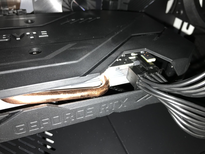

De gpu heeft 6pin en 8pin nodig
Hoeveel watt is je PSU? En heb je 2 videokaarten?
[ Voor 46% gewijzigd door Basekid op 18-04-2020 18:58 ]

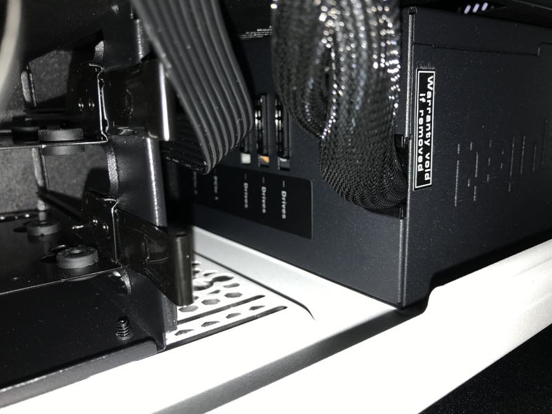

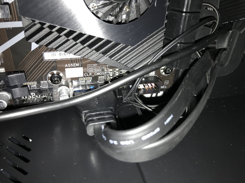

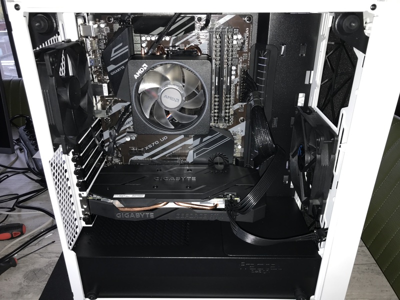

Zou je even wat foto's kunnen uploaden van alle aansluitingen?
@Basekid Ik zie enkel de 8 pins aansluiting, geen idee waar de 6 pins zou moeten zitten dan. De PSU is 600 watt en ik heb 1 videokaart.
@Verwijderd Ik heb een aantal foto's hierboven toegevoegd, hopelijk helpt het !

Zo te zien missen wat spacers tussen moederbord en behuizing.

Ff de gebruiksaanwijzing van de behuizing lezen. Spacer/standoff en waar deze bevestigd wordt op pagina 5.

Je hele moederboard moet rusten op de spacers/stand-off's.
Als ik naar de hoek van het moederboard kop de foto kijk, lijkt er geen ruimte te zitten tussen de kast en het board.
Lijkt of hele hele board krom en onder spanning staat.

Dwarlorf schreef op zondag 19 april 2020 @ 22:06:
Linksboven op het moederbord, op de hoek van de beide heatsinks.
Dat ging over de aansluiting(en) op de GPU, zijn GPU benodigd echter een enkele 8(6+2) aansluiting.
Niet de 8 voor de CPU.
