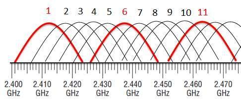

Kijk ook goed op welk kanaal jouw draadloze netwerk uitzend en die van de sterkste wifi netwerken bij je in de buurt.
Zorg er altijd er voor dat je zover mogelijk van die kanalen je eigen kanaal instelt.
Dus zit de rest op 6 of 11.. ga dan zelf op 1 zitten. Dit kan vaak de router zelf ook doen door even de wifi functionaliteit aan/uit te zetten.
Afbeeldingslocatie: https://tweakers.net/i/9XFQH-4ESnNnfSEFQaYSetevxQ0=/full-fit-in/4920x3264/filters:max_bytes(3145728):no_upscale():strip_icc():fill(white):strip_exif()/f/image/KrtESarNRGaj5H8tTdD4wcHd.jpg?f=user_large
