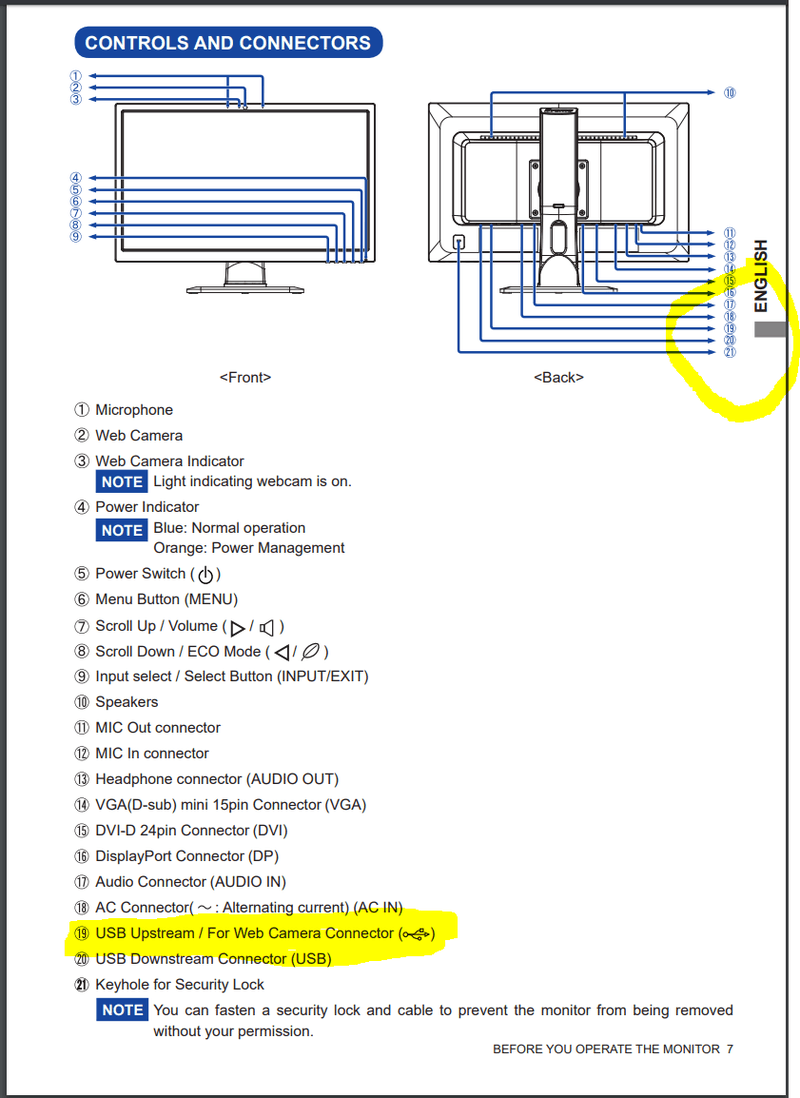

Hallo,
Ik heb een desktop met een iiyama-prolite-xb2779 computerscherm. Iemand een idee hoe ik de webcam van het scherm kan doen werken, Ik heb het scherm aangesloten via een DVI kabel. Ik zie ook geen webcam aan/of knop in mijn instellingen van mijn scherm.
Thanks

Beste Willem6,
Hierbij de user manual: https://iiyama.com/gl_en/products/prolite-xb2472hsuc-b1/
Als het goed is heb ik een schermafbeelding toegevoegd, hierin staat waar de USB Kabel in het scherm moet om uw camera ook aan te sluiten op uw computer.
Ik hoop dat dit voor u werkt.
Met vriendelijke goeten,
Niek Vreeken
PC-NL DuivenAfbeeldingslocatie: https://tweakers.net/i/0PZAygq1hhbj2MXgy-buMBGS414=/800x/filters:strip_exif()/f/image/XpmX3tyoPnXIxYXRYKwBEGPl.png?f=fotoalbum_large
