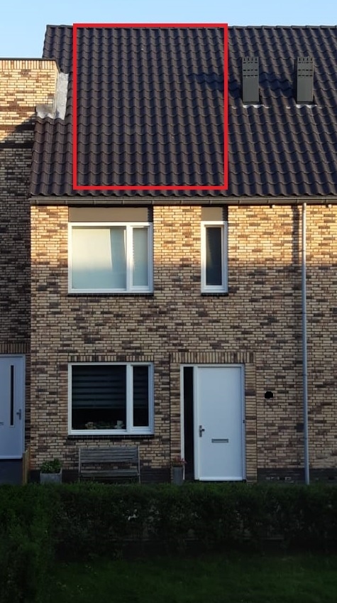

Afbeeldingslocatie: https://tweakers.net/i/O_HE1aQy3UK7eWyb3SvszglZt4Y=/full-fit-in/4920x3264/filters:max_bytes(3145728):no_upscale():strip_icc():fill(white):strip_exif()/f/image/jAufGGUKHWjHeFKK2HRLzLol.jpg?f=user_large
We zijn het huis met het schuine dak naast het huis met het platte dak. We moeten dus rekening houden met een inkeping van dit huis en met het schoorsteentje.
Hoogte van het huis is ongeveer 8m en breedte totale huis is ongeveer 5.30 maar dat kan dus niet volledig worden benut.
Het idee is om 3 breed en 4 lang de panelen te plaatsen
Ik heb nog geen offertes. Ik kan ze plaatsen als ik ze binnen heb uiteraard
Ja zwarte panelen dus full black.

Heb je schaduw op je dak?

Nee vrijwel niet. Alleen van dat pijpje een beetje. Het dak ligt op het zuid-oost dus dat is vrij optimaal. Ben dus niet van plan om speciale (micro)omvormers te plaatsen of power optimizers etc

Waar is de "schoorsteen" voor? Is dat de RGA van de CV? Als het voor ventilatie is, kun je die eenvoudig vervangen.
Er is vaak wel ergens een koof waar je een buis met draad doorheen kunt trekken naar de meterkast. En anders en onderverdeler bij de wasmachine.

Voor de ventilatie en CV. Zou het echt veel uitmaken dat schoorsteentje?

Ik zou een drie rijen (in portrait) van resp 5, 4 en 5 panelen maken. Je gaat schaduw krijgen op de panelen en als je voor een hoger opgewekt vermogen wil gaan, kun je twee optimisers plaatsen (of één duo optimiser met verlengkabels).
Dan bedoel je 4 rijen van 3 panelen in landscape, neem ik aan?

Ik wil ook 12 panelen. Niet 14. Met die 12 wek ik al veel meer op dan in nu nodig heb. Dus iets verlies is verder geen probleem. Voor het geld van die optimizers kan ik net zo goed een extra paneel plaatsen om het eventuele verlies tegen te gaan. Dus dat is voor mijn dak niet heel interessant volgens mij.
Omgeving is randstad Rotterdam. Wat wil je met de windrichting? Het dak ligt Zuid-Oost.
Nee ik bedoel 3 rijen (breed) van 4 panelen (hoog) in portrait. Dus dat is van boven tot onder en kunnen ze wat van het pijpje vandaan geplaatst worden zodat er minimale schaduw is als die er al is. En dan heb je een mooier vlak vind ik persoonlijk.
