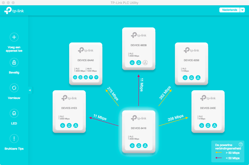

Hallo allemaal,
Ik heb maar een nieuw topic aangemaakt hiervoor, aangezien er voor zover ik kon vinden geen algemeen Powerline-ervaringen topic is en bestaat.
Ik heb namelijk een probleem met 2 van m'n 6 Powerline-adapters (al m'n Powerline adapters zijn trouwens van TP-Link btw).
ik gebruik de utility Tp-PLC van TP-Link op m'n mac om te checken hoe snel m'n powerline-netwerk is, en alle adapters werken goed behalve 2 want daar geeft hij namelijk een snelheid aan van 11Mbps, en die zijn dan ook rood gekleurd.
Nou weet ik dus niet of dat de daadwerkelijke snelheid is die hij aangeeft of dat de daadwerkelijke snelheid (vele malen?) hoger ligt dan dat. Dus weet iemand hoe ik kan uitsluiten en erachter kan komen wat de werkelijke snelheid is van die adapters?
Want ik zou heel erg graag willen weten of dat klopt of niet, en zo ja, wat ik er aan kan doen om de boel sneller te laten gaan?
Ik heb al met meerdere opties in de Tp-PLC utility gespeeld waaronder de PowerSave-modus die ik op alle adapters express heb uitgezet omdat die voor lagere snelheden en andere problemen zou zorgen. En tevens heb ik ook al meerdere keren de optie:"een lagere PLC-naar-VDSL interferentie-modus" in-en-uitgeschakeld zonder resultaat of verandering van snelheid |:(
Dus als jullie mij hiermee zouden kunnen helpen zou ik dat erg fijn vinden en op prijs stellen! _/-\o_
Groetjes, Laurens
Ps: ik heb nog een screenshot gemaakt van het programma om te laten zien waar ik het over heb en die volgt hieronder.Afbeeldingslocatie: https://tweakers.net/i/VgDkEA1Cimd5aQoTImvga1aqe-c=/800x/filters:strip_exif()/f/image/Vq0sIIz6j7pDtwHQ4sXVsbi5.png?f=fotoalbum_large

Testen: Sluit een computer aan op die middelste en een rode, kopieer een bestand en kijk hoe snel dat gaat. Pak daarvoor een groter bestand, bijvoorbeeld 2GB. Kijk gewoon hoeveel MB/s je haalt. Probeer vervolgens hetzelfde met een andere adapter die wel goed is en vergelijk. Is het slecht, wissel dan de rode die je getest hebt naar de plek van de goede en test dan opnieuw. Doet de rode het daar wel goed, dan is het probleem je stroomnetwerk. Doet die het ook daar slecht, dan kan het aan de adapter liggen.
Als het aan je stroomnet ligt, vette pech. Je meterkast aanpassen voor een netwerkje is meestal nogal lomp vergeleken met een (stel) FPT kabeltje(s) leggen.
Dit is overigens ook de reden dat je zoveel tegengeluid hoort op techsites tegen Poweline; het is niet zo betrouwbaar en niet zo snel als een normaal bekabeld netwerk en regelmatig is wifi ook sneller. Dat gezegd hebbende, als het werkt, werkt het en is het een prima oplossing als je geen kabels wilt leggen.
Overigens nog een kleine nuance als het aan je stroomnet lijkt te liggen; sluit wel uit dat het komt door storingsbronnen in de buurt van de adapter. Geen verlengsnoeren gebruiken naar, of adapters vlak bij de powerline adapter die slecht presteert.

Ook mijn ervaringen zijn wisselend. Zoals bij mij thuis werkt het perfect, met gemak minimaal 80mbit en das met een 100/100mbit glasvezelverbinding voor mij voldoende voor boven tv kijken en draadloos internet.
Maar toevallig gisteren in een appartement een paar huizen verder op, en niet hoger dan 15mbit te krijgen.
En in mijn vorige jaren-30 woning, niet hoger dan 6mbit. Net genoeg voor een ip-baby-cameraatje.
In dit geval zou ik gaan kijken of je het misschien meer als backbone kunt gebruiken en daarna verder verdelen vanaf die punten. 200Mbps is best aardig toch?
Wat ik nog miste in je verhaal, heb je de powerline adapters ook aleens onderling gewisseld .. hoe was het resultaat dan? Is het altijd dezelfde adapters die een lagere verbinding hebben?

De vermelde snelheden zijn bruto link rates, niet netto throughput. Netto kun je verwachten ongeveer 50% van de bruto snelheid te halen. Dat voorspelt niet veel goeds...
Sowieso is dit een wat gewaagde configuratie. Het stroomnet is een gedeeld medium, net zoals een ouderwetse Ethernet hub. Naarmate je meer apparaten aansluit daalt de totale maximale throughput steeds meer - en dat moet je weer delen door het aantal nodes.
Nu, dit zijn redelijk high-end PLC apparaten (Broadcom-based HomePlugAV 2.0 met MIMO als ik het zo zie), maar hoge specs geven nog geen garantie, je bent nog steeds afhankelijk van de demping en - vooral - de verstoring tussen 2 en 86MHz op je stroomnet. Toch valt me het enorme verschil op tussen de 'goede' en 'slechte' nodes. Dit zijn MIMO-apparaten en hebben randaarde nodig om optimaal te presteren. Heb je op alle stopcontacten waar je deze dingen aangesloten hebt wel randaarde?
Dan demping. Deze dingen moeten absoluut in de muur geprikt worden, niet in stekkerdozen. Zijn ze allemaal wel in de muur geprikt?
Zo ja zit het probleem hoogstwaarschijnlijk in interferentie. Wat zit nog meer in de buurt van de slecht presteren de nodes aangesloten? Dingen met schakelende voedingen (alles van USB ladertjes en LED-lampen tot computervoedingen) zijn notoire stoorbronnen. Kun je eea misschien verplaatsen?

Waarom heb je in vredesnaam twee verschillende sets door elkaar in gebruik?
Het mengen van HomePlug AV1.1 en 2.0 is sowieso af te raden, maar als je het al doet kun je ze veel, veel beter in dezelfde netwerk plaatsen, dus de AV1.1's pairen aan de AV2.0 device. Er is nul reden om dus in de meterkast twee naast elkaar te hangen. Die zijn inderdaad per definitie stoorzender voor elkaar en mogelijk reden van je problemen.
Verwijder de AV1.1 device in de meterkast helemaal, pair de andere AV1.1 device met de AV2.0 device in de meterkast. Dat zou mogelijk veel kunnen schelen. Het zou voor totale throughput (niet alleen verbinding met de oude maar ook de rest die airtime op het stroomnet delen) natuurlijk ook schelen om dat laatste AV1.1 apparaat te vervangen door een AV2.0 apparaat, maar van twee netwerken een maken zou voor link rates allicht al veel kunnen schelen.
