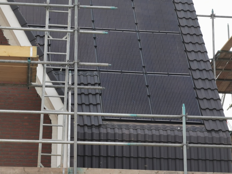

Het kan zijn dat ze de panelen netjes in het dak leggen ipv op de dakpannen. Het ziet er heel wat netter uit dan achteraf op de dakpannen laten plaatsen. Wij betaalde ook ongeveer 700 euro per paneel extra.
Ze moeten een aantal panelen sowieso erop leggen om aan de milieunormen te kunnen voldoen. Je hebt dan de keuze om er een aantal extra bij te kopen. Omdat ze mooi in het dak komen te liggen ipv op de pannen hebben wij gekozen voor het maximale aan zonnepanelen. Dit ook met in ons achterhoofd om een electrische auto te nemen naast de warmtepomp.
Bij ons ziet het er zo uit:
Afbeeldingslocatie: https://tweakers.net/i/JC08GDCFbHBPU75aa660MOH0dw8=/800x/filters:strip_icc():strip_exif()/f/image/wWL8C4IJnYj60d2oplfOlwSP.jpg?f=fotoalbum_large
Wij kunnen dit achteraf niet meer aanpassen. Wel hebben we de keuze om op de garage of uitbouw nog een ander goedkoper systeem te laten plaatsen.
Het is dus een beetje persoonlijk of je het 't geld waard vind. Wij vinden het uiterlijk van de woning ook belangrijk.
Het kan zijn dat ze bij jullie een ander systeem hebben, hoe ze panelen eruit zien staat als het goed is wel ergens beschreven als tekst. Bij ons stond er dus bij dat ze tussen de dakpannen worden gelegd.

Panelen hoeven niet meteen gelegd te worden. Als ze indak komen en je wilt ze niet krijg je dakpannen, bij een beetje aannemer.

Er staat vast en zeker in het koopcontract dat de woning moet worden opgeleverd met de panelen.
Dus niet meer panelen bij kopen, en na de oplevering zelf bij leggen met een tweede of zwaardere omvormer.
Ik zie op de tekening echter wel pijpjes op het dak getekend, dat dus aanpassen en je dak helemaal volgooien (maar niet op de Noordwest kant, plaats dan beter panelen op een toekomstige garage)
Het zou mij echter niet verbazen dat de uitvoering/ specificaties van deze panelen nergens anders leverbaar zijn behalve bij de Aannemer van deze woning.

Dat klopt, maar wij wilde ze juist wel allemaal indak en dan zal het niet zo heel veel uitmaken of je die extra panelen bij de bouw doet of dat je ze allemaal achteraf door iemand anders laat doen. Aangezien de kosten achteraf behoorlijk hoger is als je het indak wilt hebben.
Geïntegreerde zonnepanelen zijn heel mooi maar hebben wel twee nadelen: meer brandgevaar en meer warmteontwikkeling en daardoor een lager rendement.

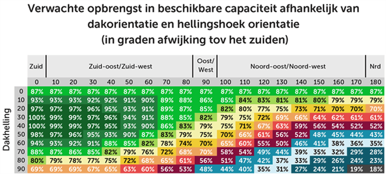

Ik zou ze vragen die 9 zonnepanelen op de andere kant te leggen. En dan op de ideale kant een mooi strak systeem erbij kopen. Lijkt me dat 15 sowieso makkelijk moet passen. Dat hele systeem kop je nieuw voor een €4500.

  • Dacuuu
  • Laatst online: 21-08 16:45
lothar schreef op zaterdag 18 april 2020 @ 15:03:
Maar dan liggen ze erg op het noorden. Bijna geen opbrengst toch?

Als er 2700 Wp op het noorden ligt onder 45 graden dan wekt dat zoveel op als 1300 op het zuiden. Afhankelijk van wat je terug zou krijgen kan het misschien wel uit om ze te laten leggen.
1300Wp noord, reken even pessimistisch, 1000kWh per jaar, nu met salderen dus 200eu waard. Hoe lang blijf je daar wonen? 10 jaar? Dan met veranderende regels 1300 euro opgewekt in die tijd. Krijg je er minder dan 1300 voor terug dan kunnen ze op noord, of in de berging en op marktplaats.
Krijg je er meer dan 1300 voor terug dan kan je geld terug of in de berging en op marktplaats.

Cpt.Chaos schreef op zondag 19 april 2020 @ 07:38:
Ik vind dit wel een beetje pessimistisch berekend. Sowieso is 9x325 al 2925 en zit je niet pal noord toch.
Afbeeldingslocatie: https://tweakers.net/i/Mkmccjn5-a1JtfFH17__5cDITiE=/full-fit-in/4000x4000/filters:no_upscale():fill(white):strip_exif()/f/image/AFLlavtKAKctIyVG6eThxWoL.png?f=user_large
Zelfs als het 50% opbrengst is zit je dan op 1462,5 kWh.

@Cpt.Chaos @lothar en de vele andere, bedankt! aankomende we(e)k(en) gaat waarschijnlijk het verhaal rollen, ben erg benieuwd hoe het allemaal gaat lopen, ik hou jullie op de hoogte. En als er nog meer tips zijn..van harte welkom!
