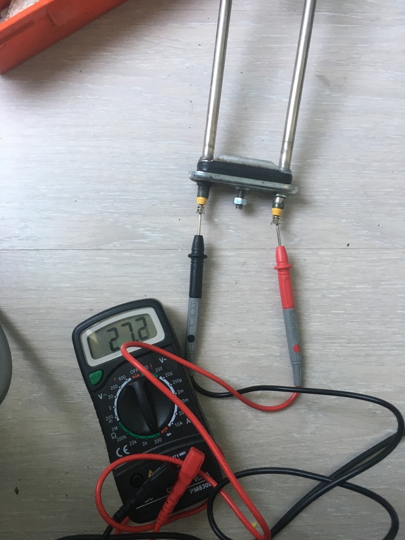

Goedendag,
Ik heb een wat oudere LG wasmachine, niet de beste maar doet het prima tot op heden.
De aardlekschakelaar sprong eruit en na even zoeken was de wasmachine de boosdoener.
Na de wasmachine bekeken te hebben van binnen vertrouw ik eigenlijk alleen het warmte element niet. Zie afbeelding. Heb een meter gekocht maar meer voor jullie want ik kom er niet uit. Plat op de grond geeft de meter 200ohm 26.4 aan en bij 200k 0.000
Dus de vraag is het element nog goed of kapot?
Het gaat om LG wasmachine
WD-14352FD
Sn 712KWWZ00425
Heeft iemand voor mij het verlossende antwoord?
Groeten en heel veel dank!

Afbeeldingslocatie: https://tweakers.net/i/VBa6hiXWdH_GJZf5JZsykrto3Ms=/800x/filters:strip_icc():strip_exif()/f/image/wJ2syx8QJ8mLeMtbVsnvgnkO.jpg?f=fotoalbum_large

Element voor die machine is 2000W.
V = I*R, P=V*I.
230 = I * 26,4
P = 230 * 230 / 26,4 = 2003W
Element is dus nog heel, maar wat meet je als je het element in een bak water houdt?
