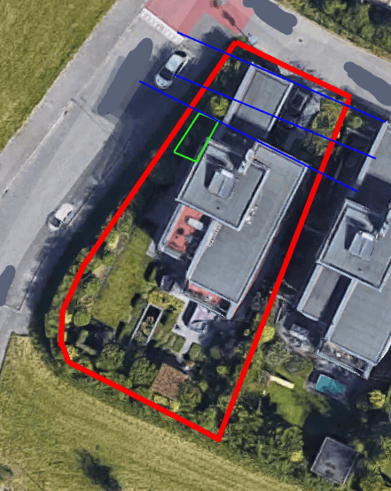

Ik wil in een ongebruikt stuk van mijn tuin, naast het huis, een berging/schuurtje gaan plaatsen.
Staat er nu eentje achterin de tuin, midden in het zicht, die ik graag weg zou halen.
Echter; ik kom hier niet echt uit met het omgevingsloket. Gezien een voorgesprek in mijn gemeente rond de 600 euro kost, en de daadwerkelijke aanvraag 300, dacht ik het hier eens na te gaan.
Allereerst een situatieschets:
Afbeeldingslocatie: https://tweakers.net/i/KqOCjw3nyD5SBvDQEMw5qGEZVlM=/full-fit-in/4000x4000/filters:no_upscale():fill(white):strip_exif()/f/image/o04HO8YUYUS2SPQXygUhsCiC.png?f=user_large
- De rode lijn is de begrenzing van mijn erf.
- In groen de geplande berging
- In blauw de lijnen die je in theorie als 'voorkant van het huis' zou kunnen beschouwen. Van boven naar beneden: Begin van (gefundeerde) carport, begin van garage, lijn van de voordeur.

- Achtererfgebied kun je dus over twisten (zie blauwe lijnen): 1. voorkant van uw woning, 2. openbaar toegankelijke grond of water, 3. voorerfgebied en achtererf gebied.
- Uitgaande van de meest gunstige situatie zou de voorkant van mijn woning de carport zijn, in het minst gunstige geval de voordeur (terwijl er dus bebouwing voor staat). Ik vrees een beetje dat omdat dit één bouwlaag betreft, ik uit moet gaan van de voordeur.
- Openbaar goegankelijke grond of water naast uw woning; mijn grond grenst aan een stuk openbaar groen. Dit zou ook erg ongunstig zijn. Houdt in totaliteit in dat het geen achtererf gebied betreft. En dus omgevingsvergunningsplichtig is.
Al met al; het lijkt erop dat ik voor een berging van 1000 euro ook 1000 euro aan vergunning kan gaan aanvragen... Of zie ik iets over het hoofd? :|
En volgens mij kan ik voor het geplande tuinhuis links onder op het erf ook aan de slag. Weer 1000 euro aftikken? 8)7

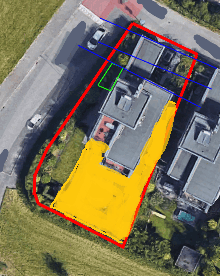

Video's met uitleg hoe de voorkant en het achtererf te bepalen:
https://www.infomil.nl/on...ppen-erf-achtererfgebied/
Maar het komt er op neer dat dit je achtererf is (het oranje stuk dus):

BrZ schreef op vrijdag 17 april 2020 @ 18:18:
Wordt een mooie Mondriaan zo ;)
Maar daar lijkt het inderdaad op.

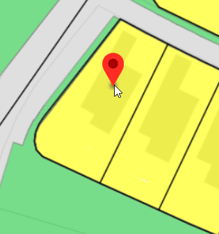

Heb na de tip van @Señor Sjon gekeken op ruimtelijkeplannen.nl
Daar zie ik het volgende:
Afbeeldingslocatie: https://tweakers.net/i/lw1cZN_-JNQVtILoGHXLElNMq8o=/full-fit-in/4000x4000/filters:no_upscale():fill(white):strip_exif()/f/image/uKSY8SJCQiu3UHALEwl6FBLm.png?f=user_large
Doet volgens mij niet zoveel af aan het kunstwerk van @BrZ
Dat gele vlak aan geeft aan dat het de bestemming wonen heeft en is niet gelijk aan je achtererf

Achtererf mag je dus vergunningsvrij bouwen, dat is die Mondriaan van BrZ.
Dat gele vlak met bestemming wonen (je laatste post MikeyMan), mag je dus bouwen en alles buiten je achtererf heb je vergunning voor nodig.

Milmoor schreef op zaterdag 18 april 2020 @ 11:27:
Is dat allemaal plat dak zonder zonnepanelen of sedum? Mijn dak ligt vol panelen, en ik krijg elk jaar geld toe. Mijn schuurtje is groen, goed voor het milieu en het dak slijt minder (geen brandende zon).
Op de foto wel ja ;)
We hebben inmiddels 19 panelen liggen, en met wat handiger neerleggen worden dat er 22. Sedum onder de panelen lijkt me niet werken, wel aan gedacht.
Op het tuinhuis links onder op het perceel wil ik ook nog een stuk of 8 a 10 panelen kwijt. Even kijken wat lukt.
Op dit schuurtje ga ik wel sedum leggen, evenals op de carport. Alleen even bedenken of ik daarvoor uit voorzorg de bedekking wil laten vervangen of opnieuw in de teer wil zetten. Ligt er nu 12 jaar op ten slotte. Meer jaren plan zeg maar. Gelukkig zitten we de komende tijd opgesloten thuis ;)

Je kan ook in het bestemmingsplan zien hoeveel m2 je aan bijgebouwen mag hebben op je perceel. Tel dat eens uit, dan weet je de kans van slagen.
  • BrZ
  • Laatst online: 01-11 09:53
BrZ
Dat strookje groen tussen de weg en de tuin maakt het misschien toch anders. Als dat niet als openbaar gebied wordt gezien, dan is het linkerstuk van de tuin dus wel achtererf. Maar daar durf ik geen uitspraak over te doen :p
  • Hsb-3
  • Registratie: Mei 2018
  • Laatst online: 10-03-2023
BrZ schreef op zaterdag 18 april 2020 @ 22:45:
Niet juist. Het gaat niet om de bestemming maar of het openbaar is.
Dus als er een groenstrook van de gemeente naast ligt, is het net zo goed openbaar gebied.
En openbaar is overigens niet hetzelfde als betreedbaar. Ookal zou het dichtbegroeid zijn, dan nogsteeds is het openbaar.
  • Frenkie567917
  • Laatst online: 20:17
Vorig jaar hebben wij ook een aanvraag ingediend voor het plaatsen van een berging aan de zijkant van ons hoekhuis en het verplaatsen van de schutting (2m hoog) naar een plek naast de erfgrens (dus allebei in het voorerf). Misschien heb je iets aan onze ervaring (ik ben geen expert op dit gebied, dus het hoeft niet 1 op 1 te gelden in jouw situatie).
In ons bestemmingsplan stond beschreven wat de regels zijn voor bijbehorende bouwwerken (=berging). Bij ons waren dit alleen vergunningsvrij bouwwerken zoals beschreven in Bijlage 2 Besluit omgevingsrecht (BOR), artikel 2 lid 3 (dus de algemeen geldende regels voor bijbehorende bouwwerken).
Misschien dat hier in jouw bestemmingsplan uitzonderingen worden genoemd. Dat maakt de kans van slagen groter.
BOR:
https://wetten.overheid.nl/BWBR0027464/2020-01-01#BijlageII
Het bestemmingsplan kun je inzien op ruimtelijkeplannen.nl, zoals al genoemd is.
Wij hebben uiteindelijk afgezien van een berging, vanwege de kosten van de aanvraag en de mogelijke negatieve uitslag van de aanvraag (en de kosten van het maken van de berging zelf...).
In plaats daarvan hebben we de schutting wel kunnen verplaatsen. Hiervoor hebben we gebruik gemaakt van een uitzondering in het bestemmingsplan (binnenplanse afwijking), waarvoor we een vergunning hebben gekregen (helaas wel 800 euro leges voor een schutting...).
Helaas moest ik de ambtenaar van de omgevingsdienst op deze uitzondering wijzen...
Na de aanvraag hebben we onze rechtsbijstandverzekering ingeschakeld en zij hebben duidelijk aangegeven wat de regels zijn. We hadden namelijk niet zoveel vertrouwen in de ambtenaar.
Misschien is het ook een optie om dit te doen voor de vergunningaanvraag?
