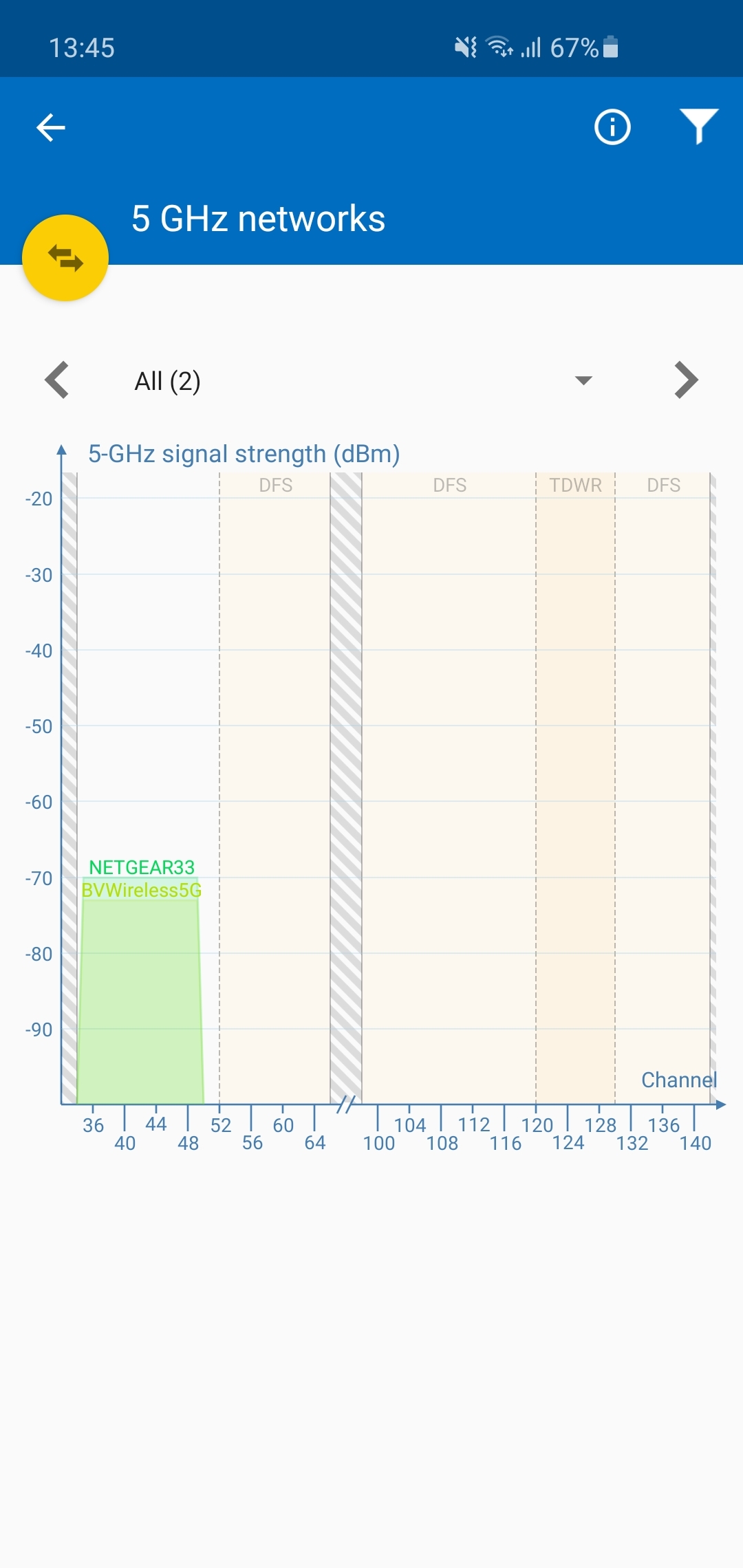

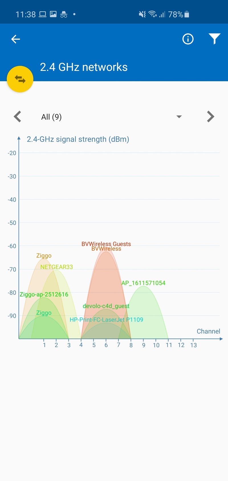

Al een tijdje zat ik te hikken met de snelheid van mijn Wi-Fi. Een testje met speedtest op de telefoon wees regelmatig uit dat ik niet boven de 30Mbps uit kwam, terwijl ik een 50/5 verbinding heb bij Ziggo. Laptop valt iets beter uit, maar ook niet de max van de verbinding (40/4.5). Instellingen aanpassen hielp niet zoveel, reeds kanaal uitgekozen (6) welke, qua netwerken gezien, de beste keus was. Aangezien de huidige router geen 5Ghz ondersteund, besloten om voor een prikje een TP-Link Archer C7 te kopen. Deze ingesteld, maar ik kom nog niet op snelheden die bv. een collega haalt via 2.4Ghz (200Mbps). Via 5 Ghz kom ik meer in de buurt, maar ook daar valt volgens mij meer te halen >:) . Kunnen jullie helpen?
Informatie:
Provider: Ziggo
Abbo: 50/5
Router 1: Mikrotik 951G-2HnD (2.4 Ghz B/G/N) (Laatste firmware)
Router 2: TP-Link Archer C7 v4 (2.4 Ghz B/G/N + 5 Ghz (a/ac/n)) (Laatste firmware)
Laptop: HP ProBook 650 met Intel Wireless-AC 7260, driver 18.33.14.3
Telefoon: Samsung Galaxy S10
Overzicht netwerken:
Afbeeldingslocatie: https://tweakers.net/i/Wu9hU2qeHeAdeRtOGoaOC7-RwH8=/800x/filters:strip_icc():strip_exif()/f/image/Q9tPqWGpw6pMpnuqpAtrnsTl.jpg?f=fotoalbum_large Afbeeldingslocatie: https://tweakers.net/fotoalbum/image/97m9eouwf7oMcNF1Jyte6lsJ.jpg
Router settings 1:
Kanaal: 2437 Mhz (kanaal 6)
Actieve SSID's: Ten tijde van testen 1
Kanaalbreedte: auto
Antenna gain: 3dB (automatisch bij landselectie Nederland)
Router settings 2:
Actieve SSID's: Ten tijde van testen 2 (2.4 Ghz + 5 Ghz)
Kanaalbreedte: auto
5Ghz: Kanaal + kanaalbreedte auto.

Hmmm, en hier valt de Mikrotik toch wel tegen. Vooral erg lage dips, niet echt hoge snelheden waar de TP-Link toch sneller is. Via de laptop 10Mbps sneller, via telefoon ruim 20Mbps.
Tot zover de testen op de 2.4Ghz band. Over naar de 5Ghz! Hier kan ik alleen de TP-Link dus testen, bij een gebrek aan 5Ghz op de Mikrotik.

  • Propheticus
  • Laatst online: 15:28
Als start zou ik toch kijken welk kanaal en kanaalbreedte de TP-Link heeft gekozen.
Wanneer er veel overlappende 5Ghz netwerken in de omgeving zijn, kan het beter zijn om de breedte tot bijv. 40Mhz te beperken. Ja, dit heeft een theoretisch lagere max throughput dan 80Mhz, maar kan door minder storing van andere signalen toch beter werken.
Genoeg WiFi Analyzer apps om met je smartphone te kijken welke netwerken je zoal ontvangt en wat je eigen netwerk voor kanaal heeft gekozen.
Het mij opgevallen dat niet alle devices goed werken met kanalen boven 64. Dus, probeer eens handmatig een kanaal tussen 36-64 als er een hoger kanaal is gekozen.
Als je geen 'oude' devices hebt: stel de router in op 802.11n/ac of zelfs enkel ac.
Als je er wel een oud device bij hebt zitten dat alleen 802.11a ondersteunt kan deze er voor zorgen dat je router dus deze standaard gebruikt (of moet switchen/time-sharen tussen standaarden). Probeer het dan eens terwijl dit apparaat uit staan.
  • lier
  • Laatst online: 14:23
lier
MikroTik nerd
Zorg in ieder geval dat je 2G radio op 20MHz kanaalbreedte ingesteld staat. Voor 5G kan je 80MHz instellen. Verder wil je eigen oude protocollen ondersteunnen, haal dus B bij 2G weg en A bij 5G.
Let op dat je MikroTik op twee punten geupdate moet worden.
Overigens geldt voor beide appraten dat je in staat moet zijn om =de 50/5 te kunnen halen.
Eerst het probleem, dan de oplossing
  • SMSfreakie
Sowieso de 2.4ghz NIET op het zelfde kanaal zetten.... of indien mogelijk kwa dekking gewoon de 2.4ghz van slechts 1tje gebruiken..

De TP-Link heeft voor de 5Ghz gekozen voor kanaal 36. Welke kanaalbreedte hij daarbij pakt kan ik niet inzien. Er is 1 5Ghz netwerk in de buurt die af en toe overlapt. Meeste kanalen zijn geblokkeerd vanwege DFS (Topic start uitgebreid met screenshot 5Ghz). Ik kan alleen 36, 40, 44 of 48 instellen.
Qua 5Ghz zijn alleen de telefoons, 1 tablet en deze laptop geschikt er voor. De printer boven kan toch alleen maar 2,4Ghz aan. Heb de instellingen aangepast naar AC only, kanaal 36 / 40Mhz en een nieuwe test gedaan:
2.4Ghz aangepast naar 20Mhz en G/N only. Nieuwe test:

Om te beginnen: 200MHz in 2.4GHz is volkomen onrealistisch. Dat haal je alleen als je 40MHz kanaalbreedte instelt en er geen enkele andere netwerk of storingsbron in de lucht is. Zodra dat wel zo is presteert 40MHz kanaalbreedte juist slechter en ben je beter af met 20MHz. Meer dan 100Mbps ga je daar niet halen, en waarschijnlijk een fractie daarvan ivm drukte. Wil je meer dan 50Mbps op een apparaat? Zorg dat dat ding op 5GHz communiceert. 2.4GHz is in de bewoonde wereld enkel geschikt voor best-effort icm verouderde/low-end apparaten.
Verder is het aantal netwerken opzoeken bij kanaalkeuze vrij zinloos. Je weet namelijk niet hoe druk die netwerken zijn. Tien netwerken met sterk signaal op ene kanaal kunnen minder overlast geven dan vijf netwerken met zwak signaal als die tien niet of nauwelijks gebruikt worden en de vijf wel. Als je al kanaal handmatig wilt instellen, doe gewoon per vrije kanaal (1, 6 en 11) een paar speedtests en neem kanaal waar je beste prestaties haalt, dat houdt namelijk wel rekening met drukte. Maar besef dat je dan een momentopname doet. Beter is om kanaal - zeker in de 2.4GHz - op auto te zetten en in te stellen dat je AP aggressief beste kanaal moet opzoeken en kiezen.
The Executer schreef op vrijdag 17 april 2020 @ 14:00:
Nog steeds geen DFS op stock firmware van de C7? :N
Vrij kansloos. Ik zou overwegen er firmware op te flashen die dat wel kan (bijv OpenWRT). Dan kun je vrolijk 80MHz draaien op kanaal 100 ofzo, wat doorgaans een stuk rustiger is.

Ziet er vrij druk uit. Probeer eens kanaal 44 of 48, die zijn vaak rustiger dan 36.
Kanaal 48 gepakt op 80Mhz, zover mogelijk bij het andere netwerk vandaan:
