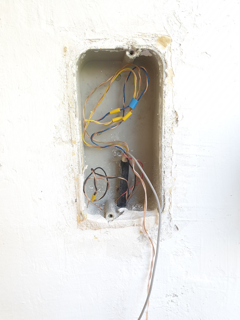

Het gat in de muur in de woonkamer:
Afbeeldingslocatie: https://tweakers.net/i/qMsv9hlaOu6ws5_mY_7tbdqFJEA=/800x/filters:strip_icc():strip_exif()/f/image/7Ox0QRim3V1cphPAilEyTbSj.jpg?f=fotoalbum_large

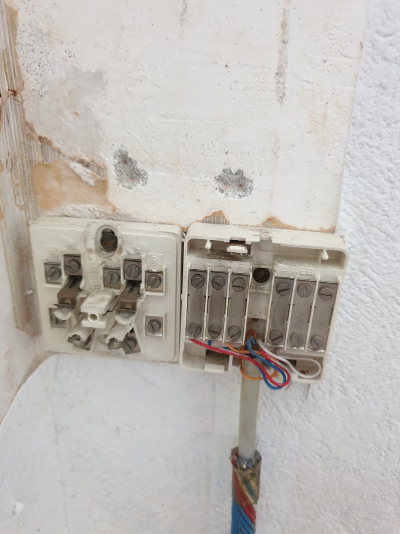

De aansluiting in de woonkamer op de oude kabel
Afbeeldingslocatie: https://tweakers.net/i/3XNtSEV4Mjd9xsIaR8sOOZQuNQM=/800x/filters:strip_icc():strip_exif()/f/image/3R4M5DH4YpFU1JMTpLwoZqrg.jpg?f=fotoalbum_large

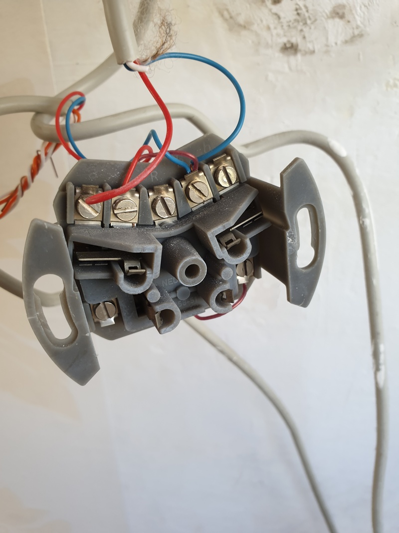

De nieuwe aansluiting een verdieping lager. Deze was doorgelust met telefoonkabel naar de woonkamer, door het plafond en de vloer en gemonteerd in de doos in de woonkamer. In de onderste poort.
Afbeeldingslocatie: https://tweakers.net/i/wlmb5rg6dZxUylL637XrLHGmyL0=/800x/filters:strip_icc():strip_exif()/f/image/Kgyv35f084VABcbgrF0z48Co.jpg?f=fotoalbum_large
Ik denk dat dit de nieuwe kabel van KPN is, mogelijk een paar jaar geleden aangelegd ofzow, want hij zit aan de muur aan de voorkant van het huis.

Die blauwe kabel lijkt je hoofdkabel. Die zou ik persoonlijk (ergens) bereikbaar houden.
Die andere kan ik zo niet zien. Een telefoonkabel binnenshuis misschien? Als dat zo is kan je dat gat wel dichtmaken en die kabel weghalen.

Ik heb ook werkelijk geen flauw idee waar de kabel die in de muur in de woonkamer (eerste foto) zit, vandaan komt. Mijn meterkast zit aan de andere kant van het huis onder de trap.
Ik ga er eerlijk gezegd vanuit dat die blauwe kabel de actieve aansluiting is. Het frame in de tweede foto waar de kabels aangesloten zijn was bedekt met een blindplaat, daaronder zat de doorgeluste telefoonkabel die van de blauwe kabel (beneden) doorgetrokken was en ook weer naar boven liep.

De muur wil ik laten stucen vandaar dat ik eigenlijk dit afschuwelijke gat weg wil, icm met de redenering dat de blauwe kabel beneden dus de actieve aansluiting is.

Heb ik ook gehad in mijn vorige en huidige huis. Nieuwe kabel gelukkig laag bij de vloer, die lekker laten zitten en bereikbaar houden.
Oude gaten die veel meer op zichthoogte zitten beetje opvullen met hout/gipsplaat/... en lekker dichtsmeren.

Die dikke blauwe kabel die uit komt in het witte kastje erboven is je ISRA punt, hier komt DSL je woning binnen. Dat is eigendom van KPN en mag je dus niks aan veranderen. Alle overige kabels en leidingen zijn van jezelf (ik neem aan koophuis?) en mag je dus mee doen wat je zelf wil. Eventueel zou je de leidingen nog kunnen gebruiken om zelf nieuwe netwerkkabels door te trekken om je bedrage netwerk uit te breiden.

De zwarte kabel in de muur is een oud stap58 netwerk. De blauwe kabel met wit en rood is de opvolger daarvan.

Geloof mij, deze kabel is oud en heeft de bijnaam waterleiding. Zeker als de kruipruimte nat is dan is deze kapot. De buitenmantel wordt poreus en scheurt. De verbindingen zijn gemaakt met een spuitlas die ongeveer tussen de 20 en 30 jaar meegaat.
