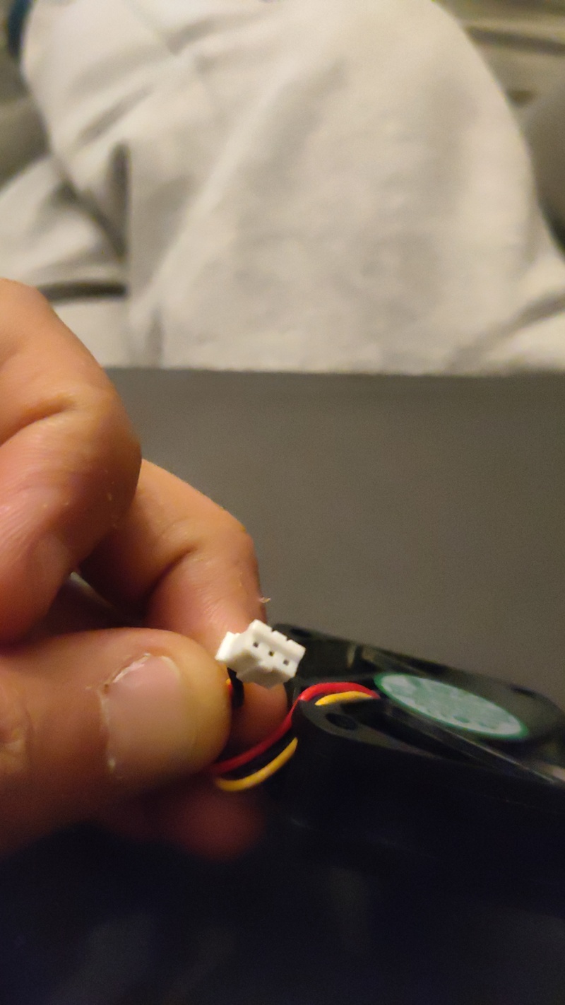

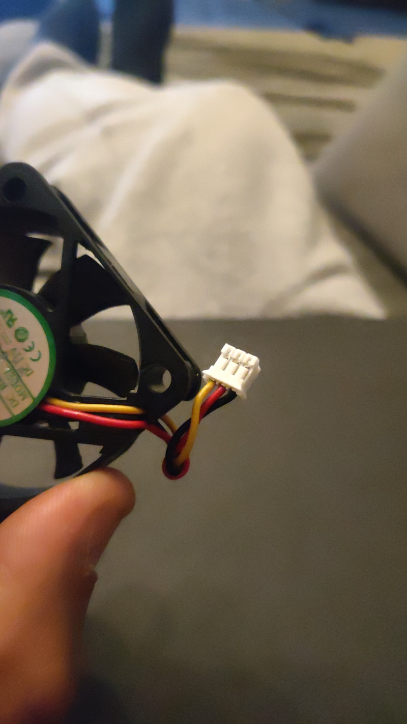

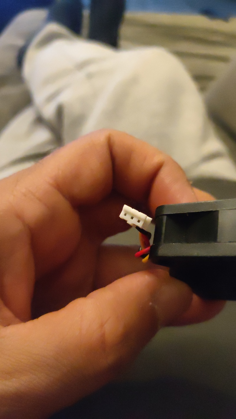

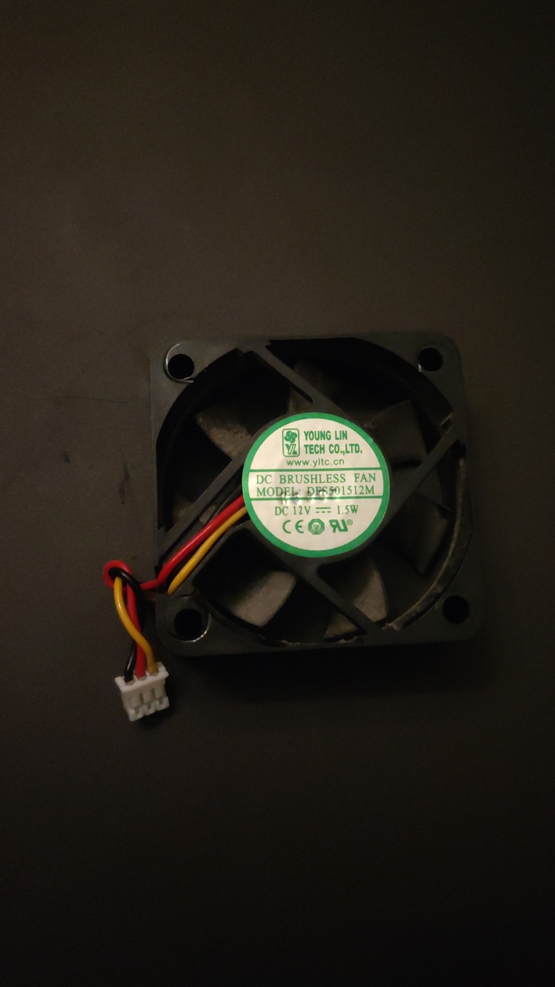

ik heb een kapotte fan (50*50*15mm), dfs501512m
ik kan geen fabrikant gegevens vinden. google geeft allerlei onbelangrijke hits. daarom mijn vraag hier.
als je naar de foto's kijkt...wie weet wat voor soort connector is dit? type nummer of naam? of fabrikant vd connector? het is 3 pins, maar geen standaard 3pin fan molex.Afbeeldingslocatie: https://tweakers.net/i/Vh2xH_G-gtgW8ZcxIj1nWqccDgk=/800x/filters:strip_icc():strip_exif()/f/image/IVsPLE3hSneXQHUBAi0f6FGl.jpg?f=fotoalbum_large
Afbeeldingslocatie: https://tweakers.net/i/M636EMS8lc0GOfQwShIO69ZSiC0=/800x/filters:strip_icc():strip_exif()/f/image/Xw83Pgq1AqYSm2pMfoZftIx5.jpg?f=fotoalbum_large
Afbeeldingslocatie: https://tweakers.net/i/0VtKRhAbAb5wD3WbgWwQUhEXoAk=/800x/filters:strip_icc():strip_exif()/f/image/gY85mAsonLSHIdL2J6j6AX4D.jpg?f=fotoalbum_large
Afbeeldingslocatie: https://tweakers.net/i/jqwcJMhTtd5zeTotrQ83-0QBiu4=/800x/filters:strip_icc():strip_exif()/f/image/KFTYri9UzSRlOXzQXDPECWUR.jpg?f=fotoalbum_large
Afbeeldingslocatie: https://tweakers.net/i/agDtPP-f-6OLdoV-haGfBLs2K9U=/800x/filters:strip_icc():strip_exif()/f/image/7hsoVhiqki1YEQYUfE7fkiCc.jpg?f=fotoalbum_large
graag iets concreets melden, want 3 pin vga is niet zo duidelijk...er zijn allerlei soort 3 pins vga connectors...ieamnd een idee?

ari2asem schreef op donderdag 16 april 2020 @ 23:58:
ik had al op de site jst gekeken.
is dit echt PH serie? want XH serie lijkt er ook echt op
PH heeft bij 3 pin vaak die enkele inkeping.
XH heeft dubbele inkeping.
PH:
Afbeeldingslocatie: https://www.pcboard.ca/image/cache/catalog/products/connectors/jst/jst-ph-3pin/3-pin-mini-micro-jst-ph-2.0-connector-set-05-800x800.jpg
XH:
Afbeeldingslocatie: https://newcdn2.edwinrobotics.com/2278-thickbox_default/jst-xh-3-pin-connector-set.jpg
Datasheets hier:
https://www.jst-mfg.com/p...eng/ePH.pdf?5e98d5e3b84f2
http://www.jst-mfg.com/product/pdf/eng/eXH.pdf?5e98d5abe83b2
Als je een schuifmaat hebt kan je het even opmeten, dan weet je het zo. Verschil is de 2.0 (PH) vs 2.5 (XH) pitch.

Waar komt de fan uit? Denk dat het eenvoudiger is om een fan met de juiste specifaties (toerental, spanning, cfm) er bij te zoeken en het oude kabeltje aan de nieuwe fan te solderen.
  • PhaeTom
  • Laatst online: 15-10 12:37
Dat is toch gewoon +/-/RPM? in principe kun je gewoon een fannetje pakken op 12v wat hetzelfde vermogen of minder verbruikt en de connector overzetten (solderen) toch? Ik zou niet naar exact die fan op zoek gaan.
  • ari2asem
  • Laatst online: 05-10 00:36
die komt hier uit
pricewatch: Icy Box IB-2281MSK
het is wel een optie om de kabel door te knippen en te solderen met andere fan.
maar ik wil graag eerst daarmee wachten. want ik ben sowieso heel slecht met solderen. ten 2e wil ik de huidige fan nog niet helemaal kreupel maken (want hij doet het af en toe wel).
cfm is iets van 8,28.
maar eerst even connector type uitvogelen

JST PH 2.0 mm 3 pin connector
PH:
XH:
Datasheets hier:

  • ari2asem
@muppet99 ja, de connectors die ik heb, is jst ph. 3 pinnen met 1 uutstulping in het midden.
je kunt ze bij okaphone bestellen. ik heb ze bij okaphone gehaald. wat je dan krijgt is, wat je in de 1ste foto van @Bolletje ziet....

Maar ik bestel dan een stekker (jst-ph) met een stuk draad, waar ik zelf een juiste fan stekker voor de noctua op monteer (soldeer). Bij de noctua fans worden namelijk een aantal kabels meegeleverd, die ik wel kan verknippen zonder de originele fan aan te passen.

even over solderen...ik heb het ook geprobeerd te solderen. 3pin molex fan met deze ph-connector.
ik heb ze kleur voir kleur gesoldeerd, toen draaide mijn fan niet. toen heb ik rood en geel kruislinks gesoldeerd. toen draaide fan wel. het kan aan mijn hardware liggen waar de fan op aangesloten wordt (icy box 2.5 inch behuizing met 8 trays voor 2* 5.25inch bay).
maar uiteindelijk heb ik mijn fans met 3pin molex aangesloten op een 3pin molex hdd -->> 3pin molex fan adapters...
