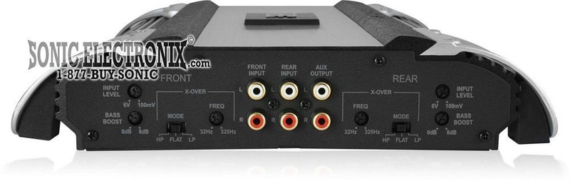

Gebruik je de juiste ingangen op de versterker? Hij heeft namelijk ook pre-amp outputs.

Ik heb de tulp stekkers angesloten op de Rear input net zoals op de radio.

Op de radio aangesloten op de outputs neem ik aan? Gebruik anders even een andere bron om een van de twee uit te sluiten, bijvoorbeeld een telefoon via een 3.5mm jack naar 2x rca kabeltje als je die hebt. Hoe heb je de input level staan, niet helemaal op 6V? Wat voor speakers heb je aangesloten?

Ik heb ze op de radio op deze aangesloten:
Afbeeldingslocatie: https://tweakers.net/i/DnGlvQW7a2Krtg2uoKgZfmzn2Hw=/full-fit-in/4920x3264/filters:max_bytes(3145728):no_upscale():strip_icc():fill(white):strip_exif()/f/image/7mNW9tBAeedVt2xAuPfUyuLn.jpg?f=user_large
Dat kan ik orgen wel eens even proberen inderdaad. Dankjewel voor de tip! Volgensmij heb ik ze niet helemaal op 6v staan inderdaad. Daarnaast heb ik deze speakers: DD audio dx 6.5a

Mischien moet je in de radio zelf nog externe uitgang activeren (dit komt soms wel eens voor bij radio´s)
De tulp aansluiting waar je nu op aangesloten hebt is voor de achterspeakers zoals ik in de handleiding zo snel kan vinden

Ik heb daar ook naar gekeken, maar kon zo geen instelling daarvoor vinden. De speakers die ik wil versterken zijn inderdaad de achterspeakers, zo heb ik hem ook gekoppeld op rear aan de versterker de speaker. Erg vreemd.
