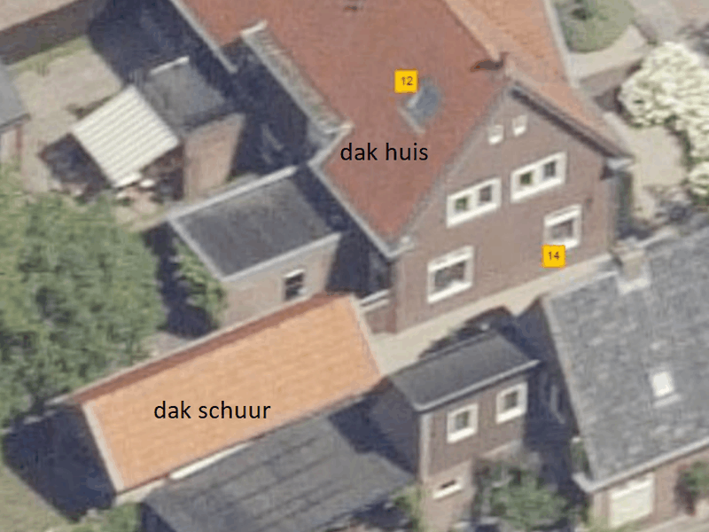

Wij zijn al enige tijd bezig met het oriënteren op zonnepanelen. Het vervelende hierbij is dat elk bedrijf zo weer zijn eigen advies geeft.
Zo geeft het ene bedrijf het advies om de zonnepanelen op het dak van ons huis te leggen. Het dak van ons huis ligt op het zuidwesten. Iphone kompas zegt 235 graden zuidwest. Hellingshoek van het dak weet ik zo niet maar zal schuiner zijn dan van de schuur.
Andere bedrijf zegt weer dat het beter is om de zonnepanelen op onze schuur te leggen. Het dak van onze schuur ligt op het zuidoosten. Wederom volgens iPhone kompas 147 graden zuidoost. Hellingshoek van het dak van de schuur is 30-35 graden.
Esthetisch gaat onze voorkeur uit naar het dak van de schuur. Dan zien we er zelf namelijk niets van, ook in het onderhoud is dit makkelijker.
Ons zijn een 4 tal verschillende zonnepanelen aangeboden met elk zijn eigen prijskaartje.
- 11x Q cell q.peak duo blk g8+ 335 wp. Omvormer SolarEdge SE3680HZD met P370 optimizers
- 11x Seraphim eclips SRP-E01b 335wp. Omvormer SAJ Sununo Plus TL4K-M of SolarEdge SE3680HZD met P300/P370 optimizers
- 11x Sunrise SR-M660315HL9BB. Omvormer SAJ Sununo Plus TL4K-M of SolarEdge SE3680HZD met P300/P370 optimizers
- 11x LG Solar 340N1K-VS 340WP. Omvormer SAJ Sununo Plus TL4K-M of SolarEdge SE3680HZD met P300/P370 optimizers
Overzichtsfoto van dak van het huis en de schuur:
Afbeeldingslocatie: https://tweakers.net/i/HAdaFyvoY1s55N5NBy6ouKrlCV4=/800x/filters:strip_exif()/f/image/L66JenZRRVviTrx22hi5tid6.png?f=fotoalbum_large

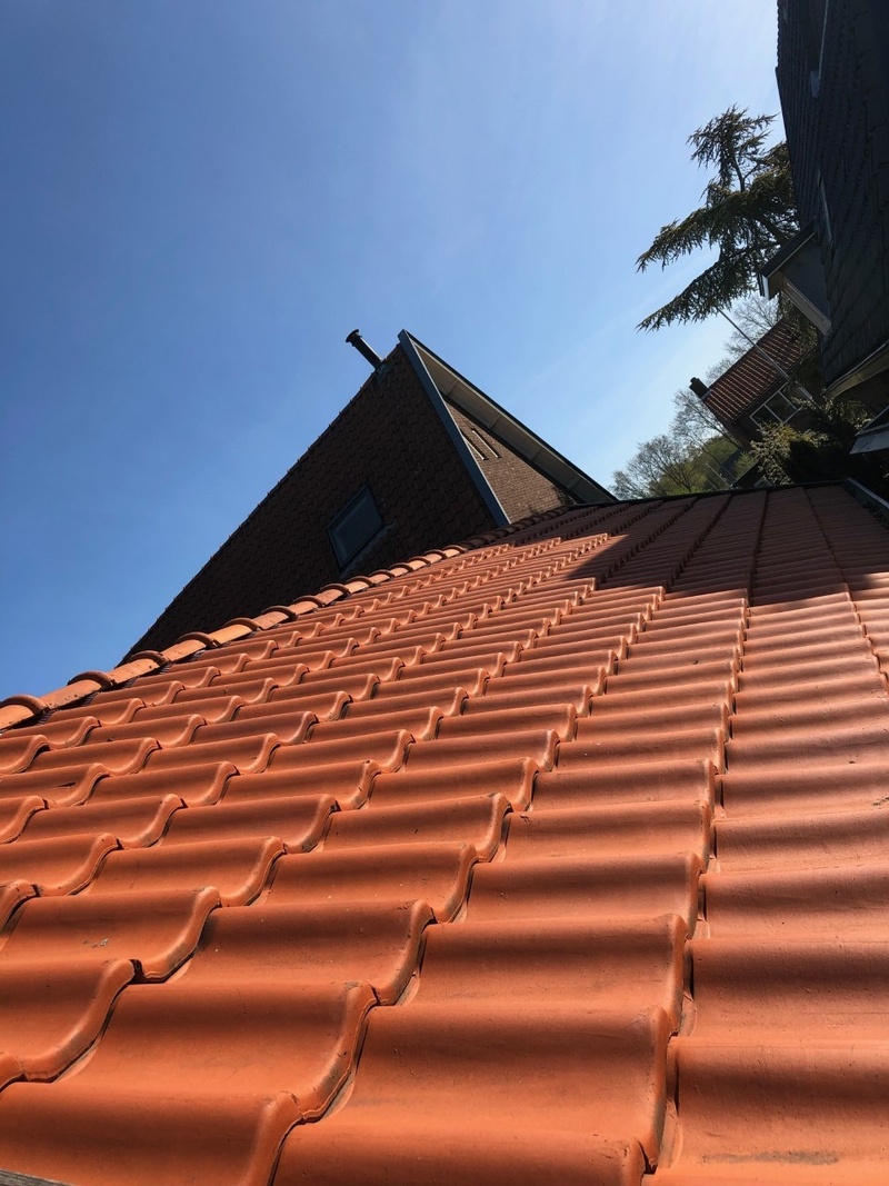

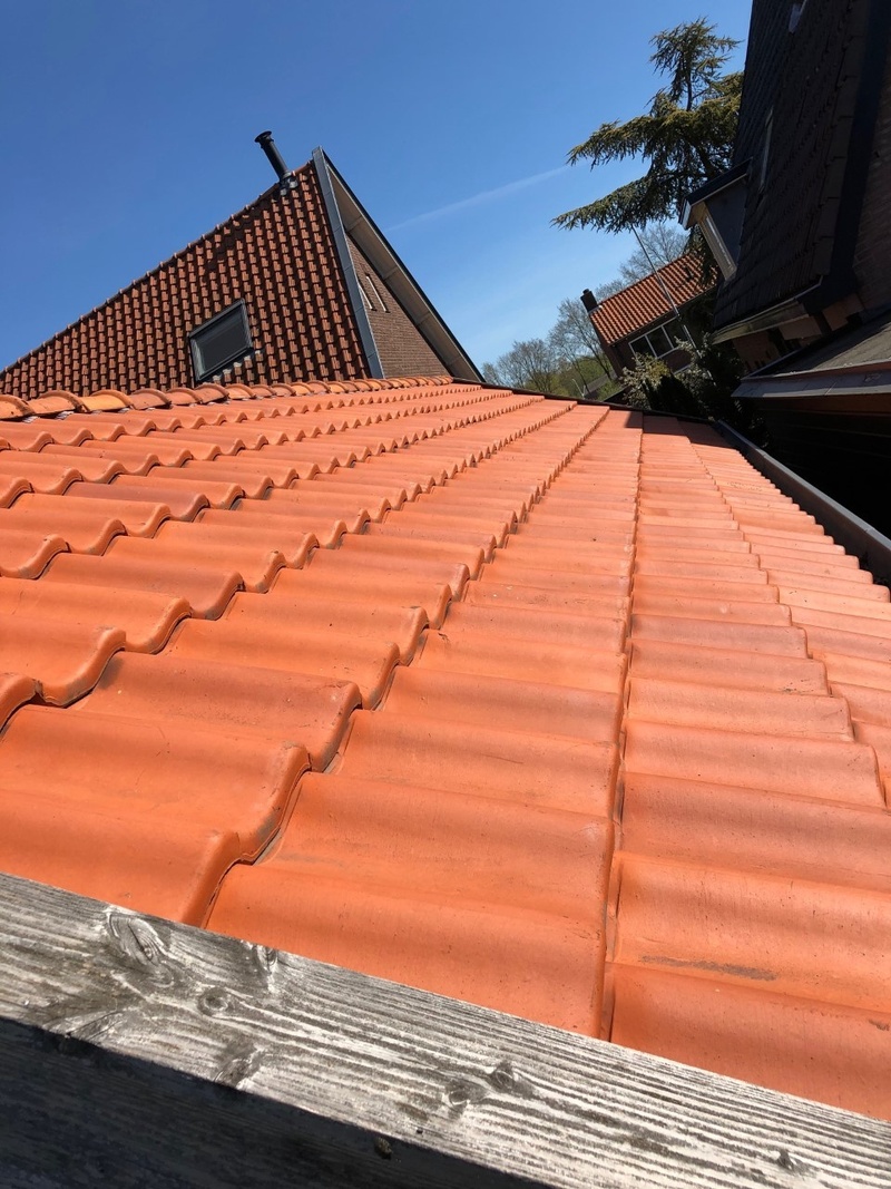

Ik heb afgelopen week gekeken wat de schaduw met het dak van onze schuur doet.
Onderstaand een foto genomen op afgelopen zaterdag om 09.25
Afbeeldingslocatie: https://tweakers.net/i/8cwGp1INwQ_Q5GluneAFLnhyvDw=/800x/filters:strip_icc():strip_exif()/f/image/AMp6dnJz0pi40Gan54hz8987.jpg?f=fotoalbum_large
Onderstaand een foto genomen op afgelopen zaterdag om 11.20

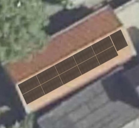

Onderstaand het legplan van de panelen op de schuur:
Afbeeldingslocatie: https://tweakers.net/i/nhLiI7fouYcsaZ1tXPghZTNwpgg=/full-fit-in/4920x3264/filters:max_bytes(3145728):no_upscale():strip_icc():fill(white):strip_exif()/f/image/596aNjR0YdvTyHS0YAxB9jTv.jpg?f=user_large
Nu vraag ik mij af of het zinvol is om de geadviseerde solaredge met optimizers toe te passen of dat dit alleen maar op extra kosten jagen is. Mocht het wel interessant zijn om solaredge toe te passen welk type optimizers zou voor ons dan de juiste zijn.
We richten ons nu vooral op het dak van de schuur maar is dit ook daadwerkelijk de beste optie?

Kan je op de schuur niet beter 2x1m panelen neerleggen, met op de rechter twee/drie een tigo optimizer, op een simpele stringomvormer.
Wat ik zou doen is voor het gemak en minder schaduw, beide kanten van de woning vol leggen met zo veel mogelijk Wp voor zo min mogelijk geld, schaduw heb je haast niet op de woning, alleen van de zuiderburen.
Hierbij ook niet aan solaredge beginnen. Qcells qpeak duo g8+ halfcell 355Wp voor 165 euro neerleggen, geen lg van 300 euro, zonde van je geld.
Je hebt helaas geen prijzen van de aanbieders gegeven.
