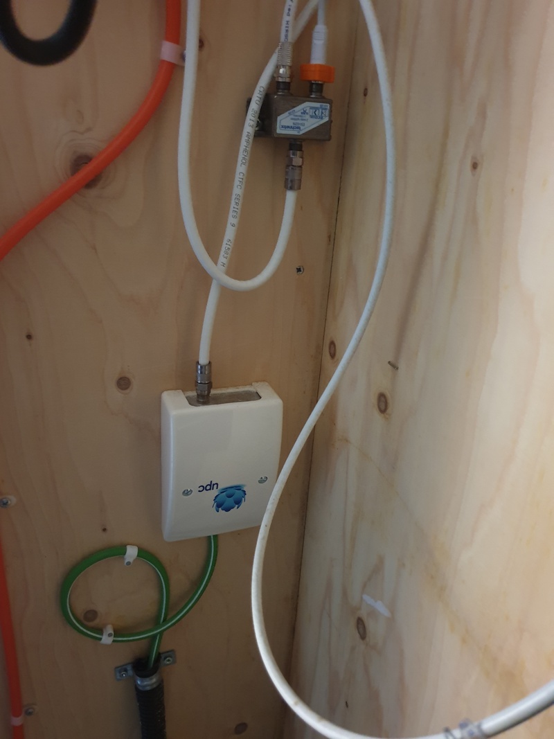

Het signaal van Ziggo komt hier binnen en gaat naar de splitter:
Afbeeldingslocatie: https://tweakers.net/i/cr07_5d6VJZunavIWeXDPiv5ZGg=/800x/filters:strip_icc():strip_exif()/f/image/i4RESxTwHffpmbsfB4f4fExv.jpg?f=fotoalbum_large

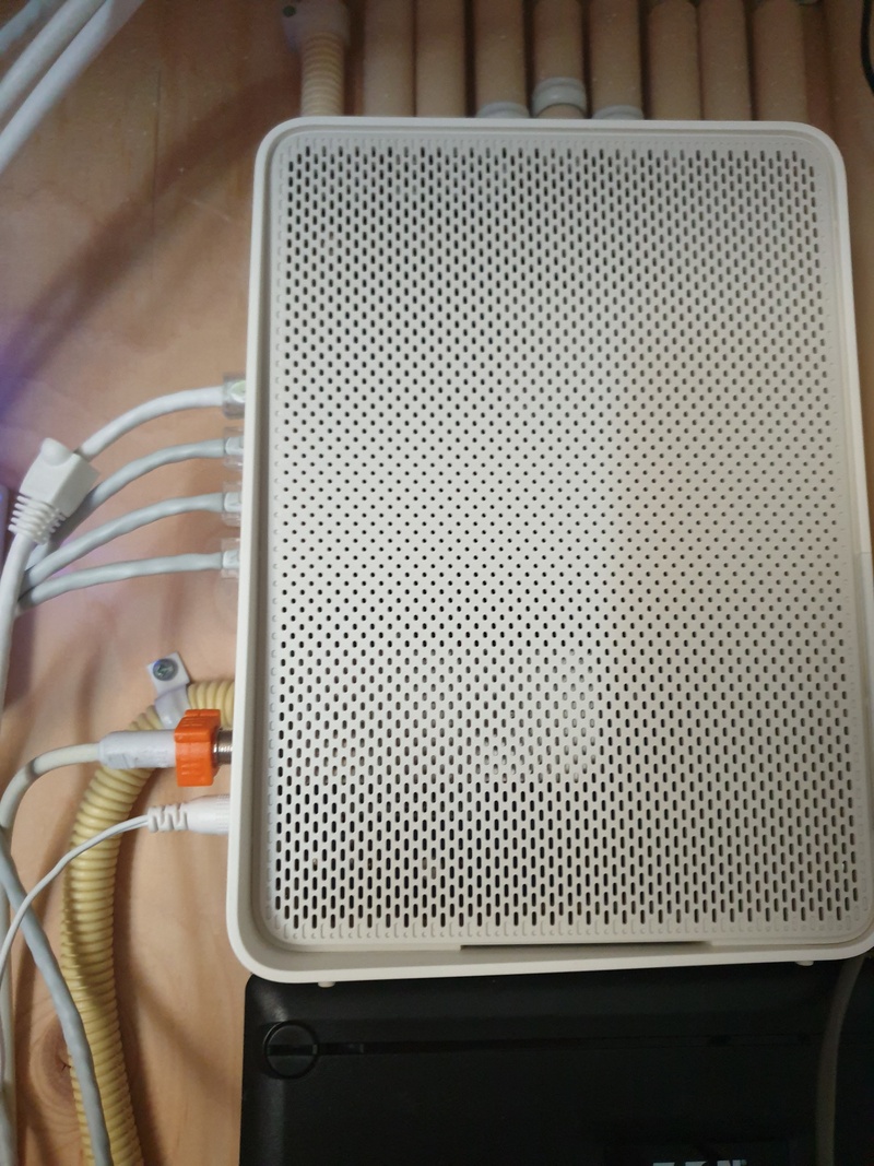

Vanaf de splitter gaat er 1 kabel naar m'n router:

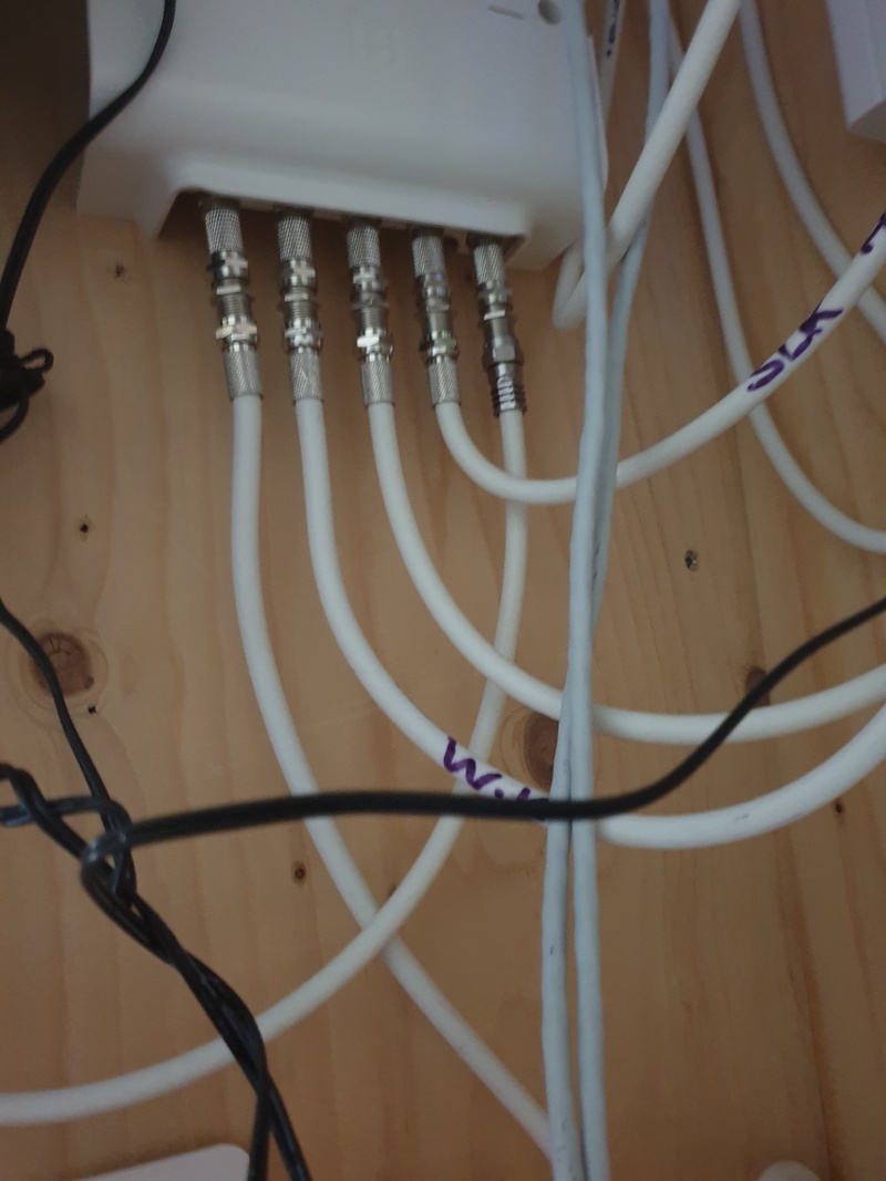

En de andere kabel gaat naar dit kastje, wat volgens mij (ben een redelijk grote netwerk-noob) een versterker/splitter voor coax kabels is?
Afbeeldingslocatie: https://tweakers.net/i/NkujQLCmfSgnneVKGEuLS19MGzY=/800x/filters:strip_icc():strip_exif()/f/image/Su3sdzm3yWfeTboMY5qSeKEh.jpg?f=fotoalbum_large
De coax-kabels van dat kastje gaan door naar de rest van het huis, wat volgens mij alle coax-contactdozen verklaart.

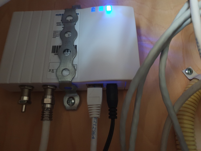

Er is echter nog een derde component in deze meterkast en dat is dit kastje:
Afbeeldingslocatie: https://tweakers.net/i/daJEAcRoaLpjLrpspiV0h4MxJbA=/800x/filters:strip_icc():strip_exif()/f/image/vT8o6bZunkq1afJt5qugS0Do.jpg?f=fotoalbum_large
Dit is een beetje een onbekende voor mij. Dit kastje krijgt een ethernet kabel van m'n router binnen en er loopt een coax kabel tussen dit kastje en de hiervoorgenoemde coax-versterker/splitter.

Dit is inderdaad een MOCA set, het staat zelfs op de sticker die op het kastje zit. Het gaat om een MOKA32 van Hirschmann, welke niet meer leverbaar is of wordt. Mocht je de handleiding zoeken dan kun je hier kijken: https://www.gebruikershan...w-handleiding-812976.html
Wat je kunt doen om bijvoorbeeld in je mancave internet te krijgen is de coax die daar naar toe gaat aan te sluiten op de MOKA set, en dan de afsluitweerstand er af te halen.
Maar... Zo lang je de ontvangende kant niet hebt van deze set kun je er geen bal mee. Dus kijk even of er ergens in je woning nog zo'n apparaat ligt. Anders moet je de apparaten toch gaan vervangen voor een nieuwe set, die wel compleet is.

MOKA is inderdaad de beste optie (naast een rechtstreekse UTP kabel) om bedraad internet te realiseren.
Heb dezelfde set hangen om het internet van mijn meterkast beneden twee verdiepingen hoger te krijgen. Werkt perfect, zonder storingen en als ik het goed heb tot 1 gigabit. Heb ook Powerline geprobeerd maar deze Coax oplossing werkt 100x stabieler.
Zoals hierboven al aangegeven heb je dus wel twee van deze kastjes nodig. Ze zijn echter end of life en moeilijk te verkrijgen.
Hirchmann heeft een nieuwere set beschikbaar voor 109,- Dan heb je er meteen twee maar kan je je huidige doosje weggooien.
