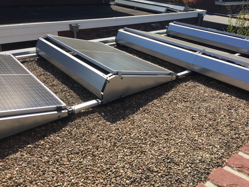

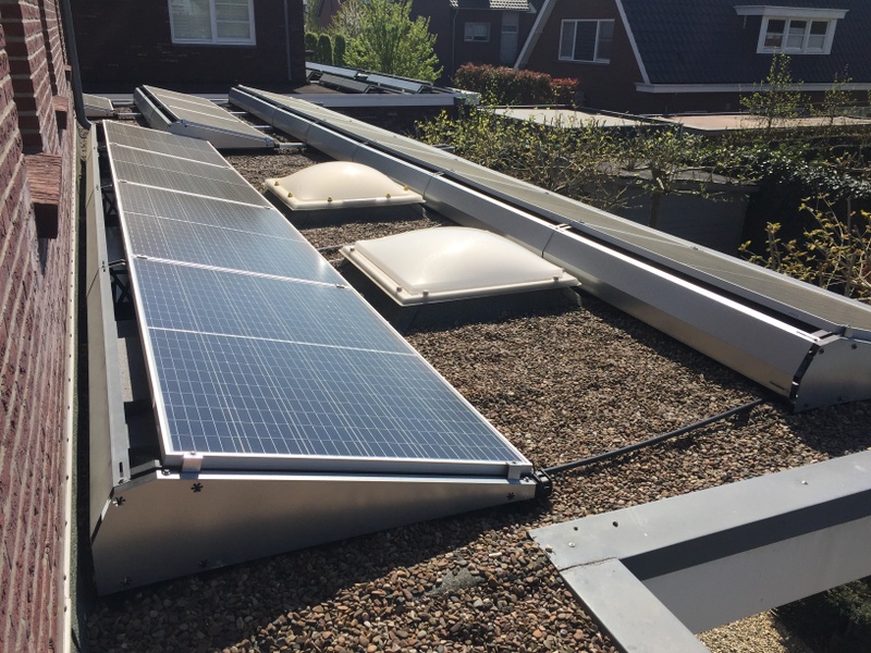

Onderstaand de layout van de panelen (liggend op plat dak). Paneel 4 en 9 liggen aan het eind van de dag in de schaduw van het huis (overige panelen hebben hele dag geen schaduw). De richting is zuid / zuidoost.

Zichtbare panelen 9, 4, 2 & 7
Afbeeldingslocatie: https://tweakers.net/i/s21wRDqo5D9hjrdEDpUi4L2BeZk=/800x/filters:strip_icc():strip_exif()/f/image/RuaOkEXs9DM91KY8jCFjingB.jpg?f=fotoalbum_large
Zichtbare panelen links 8, 3 enz.
Zichtbare panelen rechts 10,14 enz..

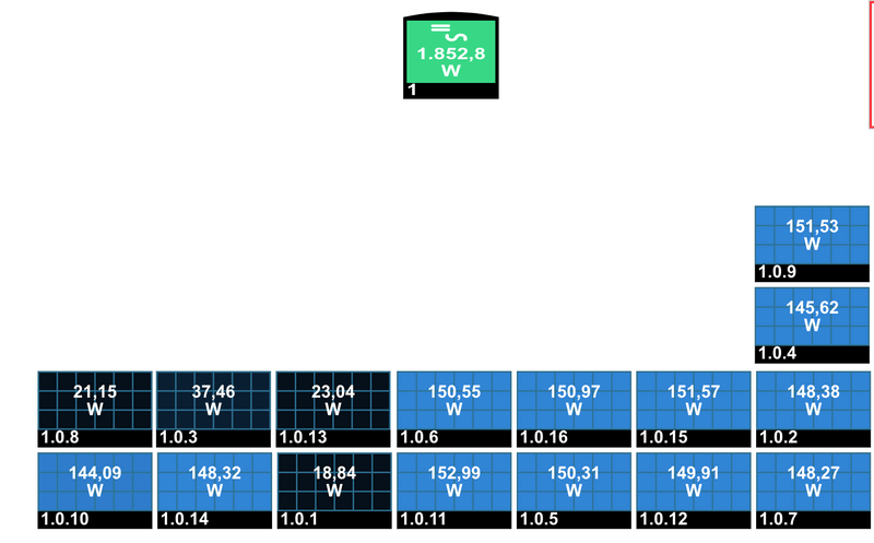

Wat mij echter opvalt is dat een aantal panelen achterblijven in productie. Nu heb ik vanochtend data van het systeem bekeken en ik zie een aantal zaken in onderstaand overzicht.

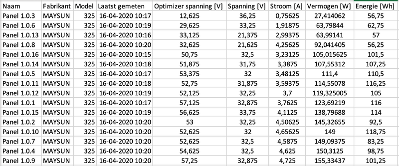

Afbeeldingslocatie: https://tweakers.net/i/Pi3q21Io9ijrQN45SZbpOZGSFVw=/800x/filters:strip_exif()/f/image/kjier4rvnrspAWGTe7gMJg3R.png?f=fotoalbum_large
Van de bovenste 4 panelen blijft de optimizer spanning erg laag en daardoor een laag vermogen wat opgewekt wordt.
Dat de 4 panelen met lagere opbrengst naast elkaar liggen. Ik weet niet hoe alles is aangesloten (en of dit dus logisch is).
Ik heb natuurijk al navraag gedaan bij mijn installateur. Deze heeft 2 maand geleden paneel 6 vervangen, echter zie ik geen verbetering. Ook dit weer gemeld en hij gaat er naar kijken. Zeker met het oog op de grote productie maanden wil ik het probleem zo snel mogelijk hebben opgelost.
Wat zou de oorzaak kunnen zijn van dit probleem en hoe is dit op te lossen?

Misschien handig wat foto's van de situatie te plaatsen?

Foto's toegevoegd aan topic start.

Valt minder licht op omdat ze direct tegen het huis aanliggen.

De rij langs de ramen heeft ook nog een overstekend dak erboven?
Zoja, dan krijgen ze dus minder diffuus licht er op.
Daar waar de rij verspringt heb je op paneel 6 langer schaduw van paneel 16.
Beter om die rij wat meer naar waar de foto genomen is te halen.
De stroom van paneel 3 is inderdaad wel wat laag in vergelijk met de 2 ernaast.
Maar pas ook op, de tijden dat de optimizers rapporteren is niet steeds gelijktijdig, dus er zullen altijd verschillen zijn.
Als je genoeg rechten hebt op de monitor portal, kan je deze waarden ook in grafiek vorm zien/maken.

De dakgoot zit er nog boven (zeker 2,5 tot 3 meter hoger) en steekt zo'n 40 cm over.
Ga de installateur vragen de rij wat te verschuiven zodat deze minder /geen last heeft van paneel 16.

De mindere opbrengst van de rij langs de ramen is dus wel enigszins verklaarbaar.
Wat ook nog kan zijn is dat niet 6 naast 16 ligt maar dat het 3 is, het tijdstip van de tabel is eerder dus het paneel links van 16 heeft zeker schaduw.
Het werkt andersom, alle 16 optimizers samen moeten de 750V opwekken die de SE5K graag wilt hebben als stringspanning. De stroom door alle optimzers is gelijk.
Als alle panelen evenveel W(atts) opwekken, zijn de uitgangsspanningen van de optimizers redelijk gelijk.
Komt er bijvoorbeeld 1 paneel in de schaduw, dan wekt die minder op en zal de spanning die optimizer toevoegd aan de string dalen (stroom door de string blijft zelfde), dit (spannings) verlies moeten de overige optimizers dan compenseren.

Afgelopen dinsdag is de installateur geweest. Hij wilde het paneel met optimizer 1.0.6 weer vervangen. Nadat ik met hem heb gesproken en aangaf dat het mij wel heel erg toevallig lijkt dat 2 panelen defect / imperfect zijn besloten de optimizer met 1.0.1 te wisselen en te kijken of de lage opbrengst "meeverhuisd".
Na 1 dag is al te zien dat nu 1.0.1 een lage opbrengst heeft en 1.0.6 en hoge opbrengst. Dus hier denk ik dat de optimizer niet goed is. Heb al gevraagd deze te wijzigen. De achterste rij is verschoven zodat deze minder last zou moeten hebben van schaduwwerking.
Vreemde blijft wel dat panelen 1.0.8, 1.0.3 en 1.0.13 nog steeds achterblijven.
Ook nog gevraagd hoe alles aangesloten is en volgens de installateur zit alles parallel.

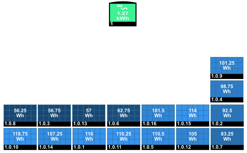

Ik blijf het toch gek vinden dat de panelen 1.0.8, 1.0.3 en 1.0.13 nog steeds achterblijven. Afbeeldingslocatie: https://tweakers.net/i/YYejjkCP3xb5N_B7UhYn0zkQQ_0=/800x/filters:strip_exif()/f/image/YIyMTsbc0VnSE0q66Xv282Vn.png?f=fotoalbum_largeHeb inmiddels gezien dat dit vooral in de opstartfase is, daarna trekken deze qua vermogen bij. Is er iets te doen aan de langzame opstart?
Kan dit ook te maken hebben met de optimizers? Vind het gewoon zonde dat de eerste uren er door deze panelen veel minder wordt opgewekt.
  • Rouske
  • Laatst online: 22:52
Ligt dat niet aan het verschil in tijd dat ze rapporten? Soms komt het ook wel voor dat er een rapport van een optimizer mist en dan blijft die ook achter, te zien als je de grafieken kan inzien...
Om het zeker te weten zou je ook 1 van die 3 optimizers kunnen wisselen met 1 van de voorste rij, dan zie je het snel genoeg, zoals bij die van 1.0.1 nu.

Het tijdvak waarin de panelen achterblijven is uren (van de start tot nu 11:44), lijkt mij niet dat dit dan met het rapporteren van de optimizers te maken heeft. Heb gekeken naar de info per paneel en zie dat ze binnen 7 minuten rapporteren. Mij lijkt het in het opstarten te zitten, als ze die hobbel hebben overwonnen dan lopen ze normaal mee.
