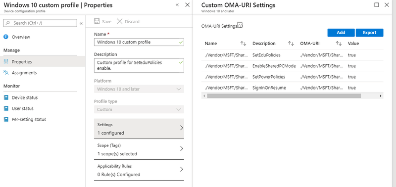

  • Daan199269
  • Laatst online: 05-10 13:54
Ik heb het doorgevoerd bij een van de devices maar ik krijg helaas dezelfde reactie terug, zie onderstaand:
Afbeeldingslocatie: https://tweakers.net/i/Z7SQDBNyodqjxKcKEEpYPcVE4DY=/800x/filters:strip_exif()/f/image/iyuyMC6vRxMyvtwkEcgn5gdF.png?f=fotoalbum_large
Dit is nadat ik wel een succesvol reactie terug heb op mijn custom policy, zie hieronder:
Afbeeldingslocatie: https://tweakers.net/i/BNEkWvLGD2BFtuJMtUHVv_r7OrI=/800x/filters:strip_exif()/f/image/gBictg79cr8XhRa2WIzEAHsn.png?f=fotoalbum_large
Ik had eerst alleen die SetEduPolicies hierin doorgevoerd, nu ook andere opties hierin gezet maar nog steeds dezelfde reactie terug. Zie onderstaand mijn ingestelde instellingen.

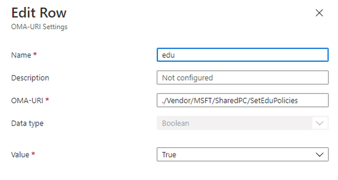

  • Tusk
  • Laatst online: 01-10 16:58
Tusk
Sticky Bomb likes you!
Ik reageer op dit oudere topic omdat er veel zinvolle info in staat.
Ik heb 3 losse custom profiles gemaakt.
1. EduPolicies toepassen
2. Lockscreen
3. Wallpaper
Bij 1 heb ik de URI ./Vendor/MSFT/SharedPC/SetEduPolicies op true gezet.
Dit profile wordt succesvol uitgevoerd, maar niet juist.
Inplaats van de setEduPolicies wordt er in mijn register de sleutel EduSharedMode 1 aangemaakt.
Wel in het juist mapje (SharedPC) dat hiervoor correct wordt aangemaakt. Ik heb dit meerdere keren getest.
Omdat de SetEduPolicies dus niet wordt ingesteld, worden de 2 andere custom profiles niet toegepast.
Wat gaat hier mis? Het gaat om een Win10Pro machine.
excuseer mijn ongeduldige tags @Starke @Daan199269 O-)
[ Voor 5% gewijzigd door Tusk op 31-12-2021 09:20 ]
*I asked for a shotgun, not an anti-aircraft!
- shotgun? that must be the guns that fire a shot....
*yes.. you must be the brains
  • Daan199269
Zou je eens een screenshot kunnen delen van je set edupolicies? Misschien zit daar iets in dat net verkeerd staat.
In mijn policy heb ik alle Settings in 1 set Edu policy gezet. Het handigste is misschien een screenshot en de uitgetypte Settings.

Daan199269 schreef op zaterdag 1 januari 2022 @ 15:09:

En dan de LockscreenImageUrl even naar een tijdelijk plaatje:
Afbeeldingslocatie: https://tweakers.net/i/Ba_7FEqZD951JWSEG-a4WFUSN9Y=/full-fit-in/4000x4000/filters:no_upscale():fill(white):strip_exif()/f/image/2zUnQySqIEkrszLHXfkIT0oS.png?f=user_large
