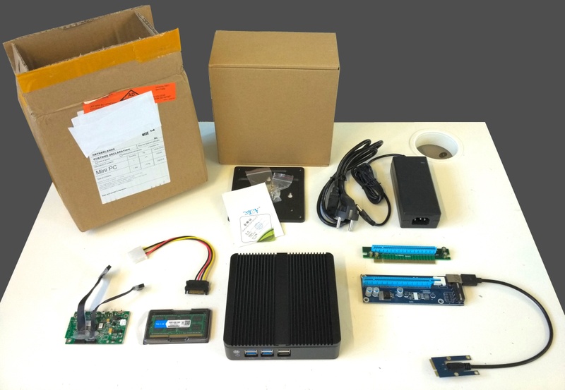

Heb uiteindelijk gisteren deze besteld:
Afbeeldingslocatie: https://tweakers.net/i/r7Zb8F4NCX6Ob2E3-MSt-1dHpNc=/800x/filters:strip_icc():strip_exif()/f/image/aN3LlLiYbSQJwoMTorhyUJpL.jpg?f=fotoalbum_large
En ja: die past net!
Volgende is het bestellen van de Mini PCIe adapter en wat DDR3L geheugen.

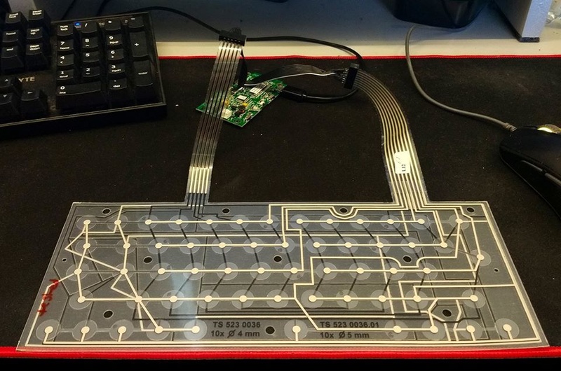

Tot slot van deze OP, hier alvast iets over het toetsenbord dat ik wil gebruiken.
Ik ga gebruik maken van het originele ZX Spectrum Plus toetsenbord.
Dat is een simpel membraan, met een specifieke matrix.
Daar zal dus een interface naar USB of PS2 voor gebruikt moeten worden, en gelukkig heb ik daarvoor een gemakkelijke kandidaat in huis - de Recreated ZX Spectrum:
Afbeeldingslocatie: https://tweakers.net/i/80bEc6OwqYh5CywMw-noU2XgfWg=/800x/filters:strip_icc():strip_exif()/f/image/nNxuzHEOFiY3pBpqekqSTceC.jpg?f=fotoalbum_large
Dit is een Bluetooth of USB toetsenbordje.
Het was aanvankelijk alleen bruikbaar op een iPad, maar de firmware is inmiddels unlocked voor elke toepassing.
Dit is geen ZX Spectrum Plus toetsenbord, maar een replica van de 'eerste generatie' rubber-key ZX Spectrum.
De membranen van die twee werken echter op alle ZX Spectrums van Sinclair (niet de latere Amstrad modellen).
Het was natuurlijk onduidelijk of de interface hierin bruikbaar zou zijn voor een origineel membraan voor een ZX Spectrum, wat ik wil gebruiken in mijn Sleeper PC.
Maar na het bekijken van enkele disassemble videos viel me op dat de matrix erg lijkt op die van een origineel membraan.
Na wat meten en het maken van 2 adapter kabels, blijkt dat het prima werkt!
Afbeeldingslocatie: https://tweakers.net/i/mq-LV1OIY5BCuk_dN4Dphg4ujko=/800x/filters:strip_icc():strip_exif()/f/image/Omm5mpHUnjlhsA87OhJCBfRF.jpg?f=fotoalbum_large
Afbeeldingslocatie: https://tweakers.net/i/LUeOvqHrKTZD3tosfHgcZLapWF4=/800x/filters:strip_icc():strip_exif()/f/image/whgq5YJOeuhVXHi9EnZTlpUl.jpg?f=fotoalbum_large

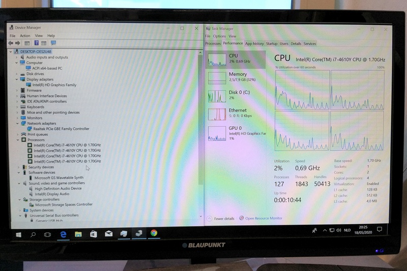

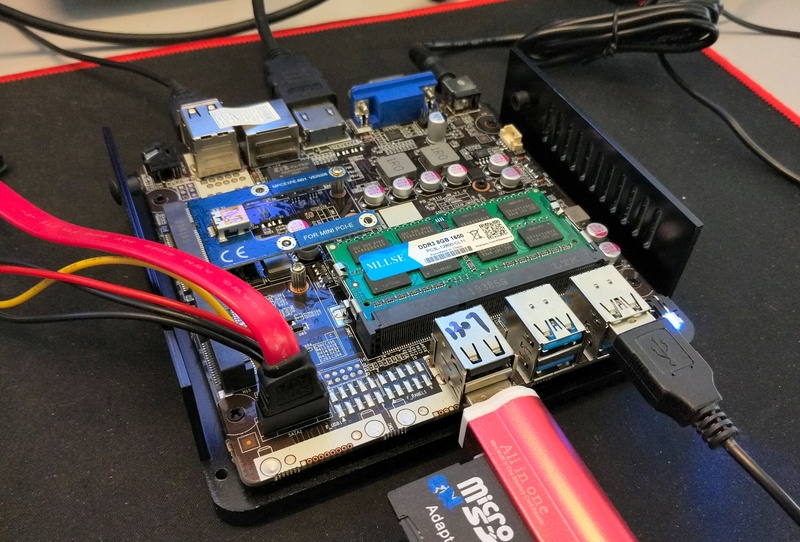

Op het bord geprikt:
- 1x 8GB DDR3L (slechts één SO-DIMM slot aanwezig, dus geen dual-channel)
- Mini PCIe adapter
Effe een eerste W10 install om te kijken hoe die loopt.
Afbeeldingslocatie: https://tweakers.net/i/pW-L14S1f77OtoChm3Sefe6PDCU=/800x/filters:strip_icc():strip_exif()/f/image/jUoySk0v6wWLxS5VOJBheX5U.jpg?f=fotoalbum_large
Afbeeldingslocatie: https://tweakers.net/i/59VFUtYlc280Uj68lmkMjItVCoY=/800x/filters:strip_icc():strip_exif()/f/image/Tldk9CPxcktQwaKLtAY5Zk8O.jpg?f=fotoalbum_large
[ Voor 11% gewijzigd door ByteDelight op 18-05-2020 19:59 ]

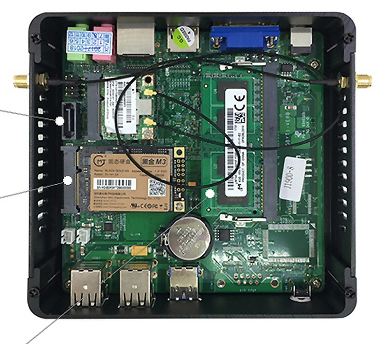

Zojuist de eGPU oplossing aan de praat gekregen, met een paar bevindingen.
Slechts één van de twee Mini-PCIe sloten is daadwerkelijk PCIe.
De bovenste (zie de foto's hierboven) is een SATA interface, voor een SSD.
De onderste, met helaas de minste ruimte, is daadwerkelijk PCIe x1.
Anyway, drivers installeren:
Afbeeldingslocatie: https://tweakers.net/i/eoUM82MxCtP9EOGJoovrS60tjFQ=/800x/filters:strip_icc():strip_exif()/f/image/yN7UZDftMiKItQgsBKkxG72p.jpg?f=fotoalbum_large
En yes! GT 1030!
Tijdelijk: ik wil naar GTX 1050 zoals eerder aangegeven.
Alles op 12V overigens, maar ik heb een DC-DC converter toegoevoegd aan de PCIe adapter, voor 5V die noodzakelijk is - op de pcb wordt 5V geconverteerd naar 3.3V (als ik me niet vergis).
Afbeeldingslocatie: https://tweakers.net/i/ZONzNocPFiOY1PXgKjBmyDO4a-4=/800x/filters:strip_icc():strip_exif()/f/image/CkZ6l22wtPHO0xNOZEwDWgNm.jpg?f=fotoalbum_large

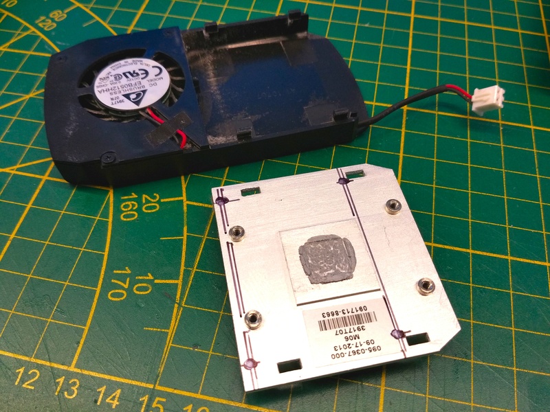

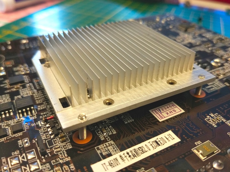

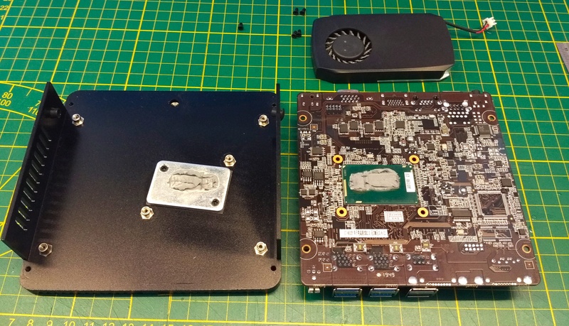

Hieronder wat build updates.
Deze GPU fan wil ik op de CPU aan de onderzijde hebben, in plaats van de aluminium no-fan koeling:
Afbeeldingslocatie: https://tweakers.net/i/M5Gd1gWh50aYRmjo9tp4UVTemzo=/800x/filters:strip_icc():strip_exif()/f/image/qVB7irWTUzlVrC07PV9GB8Vg.jpg?f=fotoalbum_large
Dus, detach:
Afbeeldingslocatie: https://tweakers.net/i/rQsuhXdOPjDWG8dRB-NQn2gPouA=/800x/filters:strip_icc():strip_exif()/f/image/RHhSwb4HRXETpHaSSSSEvaJ2.jpg?f=fotoalbum_large
Gaten aftekenen (ja, stof verwijder ik nog):
Afbeeldingslocatie: https://tweakers.net/i/Ddlu5Tr-EjP1tBHfu-e1pE5SVoY=/800x/filters:strip_icc():strip_exif()/f/image/vl3AF2u2uNvRmEBcEC9a3lZJ.jpg?f=fotoalbum_large
Gaatskes en de originele 'tussenplaat' voor de benodigde afstand (hoewel die wel een paar millimeter minder mag zijn, misschien vervang ik die nog):
Afbeeldingslocatie: https://tweakers.net/i/umzasMHdLtgQ0dN_AxcOHLYR7VM=/800x/filters:strip_icc():strip_exif()/f/image/pzKRRJANa6HrudQYwXkAkFpz.jpg?f=fotoalbum_large
En whoppa, nieuwe koeling, hier nog zonder fan-enclosure:
Afbeeldingslocatie: https://tweakers.net/i/-Rd97-L_AptKVNoqpxYaHMRyOLY=/800x/filters:strip_icc():strip_exif()/f/image/WhQII7PFgm5485EzHwi73mv4.jpg?f=fotoalbum_large
Afbeeldingslocatie: https://tweakers.net/i/RN1AfQEO7fFJu-j8CsK2lDsHXBk=/800x/filters:strip_icc():strip_exif()/f/image/OI73iRuDiSPWq4YbBRykCnGD.jpg?f=fotoalbum_large
En hier dan met fan (draait op 5V, redelijk stil, en 12V is niet nodig gezien de temperaturen hieronder):
Afbeeldingslocatie: https://tweakers.net/i/qshzxOj5u8oogZXanZ7KY5eIURw=/800x/filters:strip_icc():strip_exif()/f/image/PwOsNhpeU9IoraKB6x3MFdi2.jpg?f=fotoalbum_large
En dan natuurlijk... het resultaat.
Ik ben vergeten een 'before' test te doen, maar geloof me dat die koelplaat HEET werd.
De reden daarvoor is dat ondanks dat het een 11W TDP CPU is, ik in de bios de instellingen wat verhoogd heb, waardoor die nu altijd op 2.59GHz loopt all-core (2 ja, met HT).
En omdat ik 'm in een ZX Spectrum behuizing ga bouwen, moet er wel iets van lucht langs die CPU stromen.
Dus een fraaie termperatuur: komt nooit hoger dan 58 graden met CPU continu op 100% (ja, op het plaatje -effe- <80%):
Afbeeldingslocatie: https://tweakers.net/i/cIX6CEMLCmT4Ni-1lzwkjzdnYTQ=/800x/filters:strip_icc():strip_exif()/f/image/y9J40wjOYfmqqmEAr4YSZExt.jpg?f=fotoalbum_large
Ik heb een 'Mini PCIe' SATA SSD (SATA, geen PCIe dus, maar hij gaat in dat lege slot) besteld, gewoon omdat dat bij dit bordje het beste past, dus straks geen SATA SSD meer.
Ik zal de Mini USB connector nog wat afvlakken aan de onderkant, zodat die niet zo omhoog geduwd wordt door het SO-DIMM slot.
Misschien zoek ik een kabel met haakse connector.
Next stop: in de ZX Spectrum Plus!
