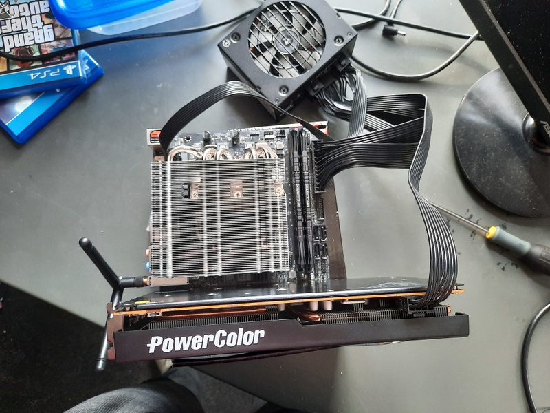

Bij het aanzetten van de PC gaat de PSU-fan even draaien en gaat daarna uit. De GPU-fans draaien alleen even vlak voordat de PC uitgaat. De CPU- en casefans draaien wel gewoon normaal. Het systeem gaat telkens aan/uit, maar dus zonder BIOS/signaal naar monitor.
Verder geen geluiden o.i.d. Heb het RAM-geheugen al 1 voor 1 in verschillende slots geprobeerd maar zonder baat. Wellicht dat ze er niet goed in zitten? Zelfs met erg veel kracht schuiven ze niet helemaal in het slot. Ze lijken daarom best losjes erin te hangen (zie foto).

ik zie nog geen foto, maar als de klemmetjes van een bezet slot niet net zo staan als van een leeg slot is er iets niet goed.

Tens schreef op dinsdag 14 april 2020 @ 19:16:
Hierbij de foto's. Zoals je ziet staan de klemmetjes nog "open". Deze kan ik echter handmatig dichtklikken maar dan veranderd er niets. Aan de andere kant zitten geen klemmetjes.

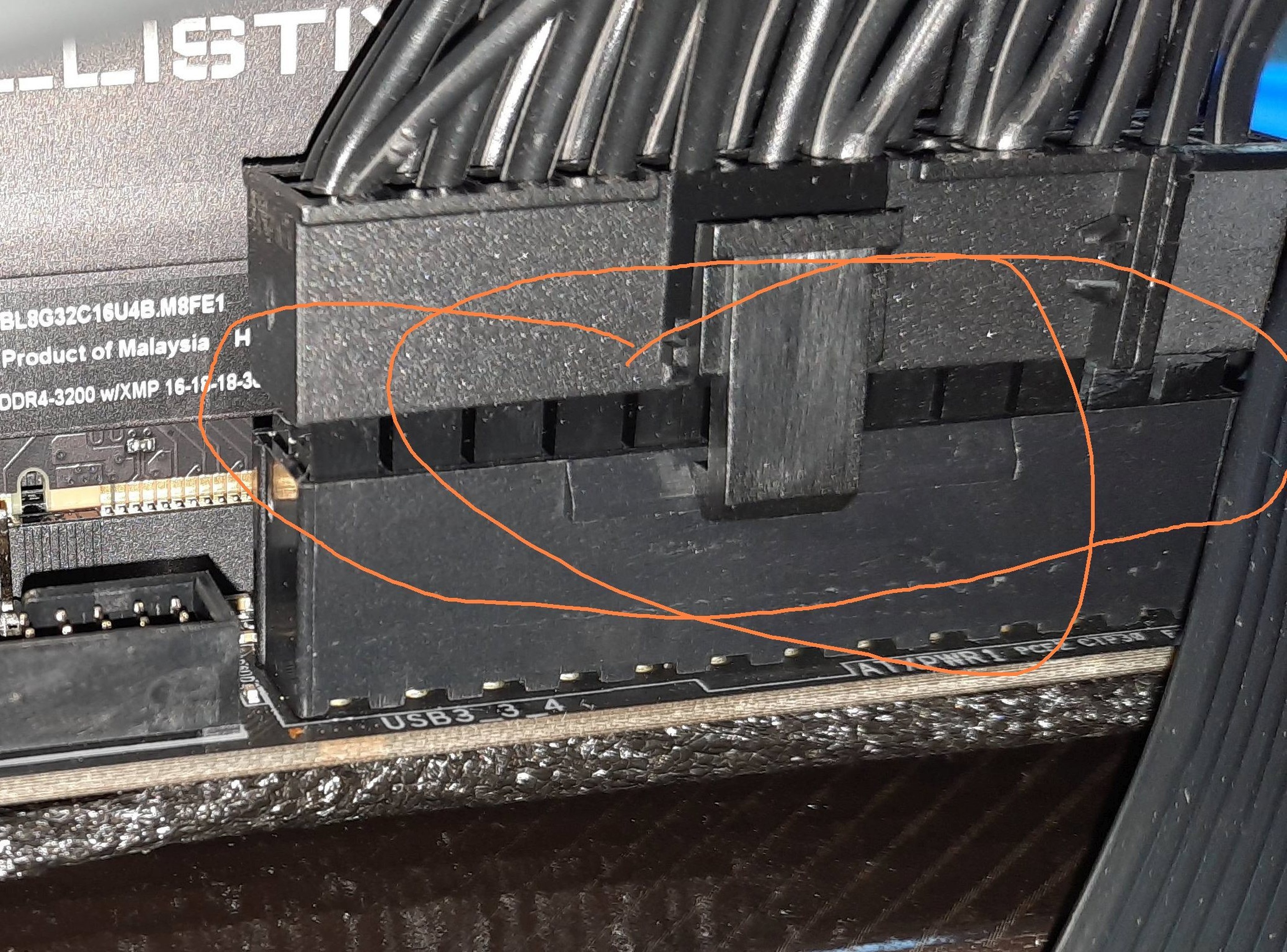

  • jodeltje
Omdraaien? Ze passen er maar op 1 manier in.
Edit, die grote voedingskabel zit er ook maar half in..
[ Voor 40% gewijzigd door jodeltje op 14-04-2020 19:23 ]
  • Henk007
  • Laatst online: 06-04-2025
Druk deze maar eerst vast ;) ;) (Wat @jodeltje hierboven ook zegt, dus
Afbeeldingslocatie: https://tweakers.net/i/MkHY-Rm-bEpgaHrR17fZ3AtUI8I=/full-fit-in/4920x3264/filters:max_bytes(3145728):no_upscale():strip_icc():fill(white):strip_exif()/f/image/lvBfHDgmLYqqGdA1bNT03sA8.jpg?f=user_large
[ Voor 7% gewijzigd door Henk007 op 14-04-2020 19:26 ]

jodeltje schreef op dinsdag 14 april 2020 @ 19:22:
Omdraaien? Dan past ie er niet in (gaat het klipje er niet in).

Henk007 schreef op dinsdag 14 april 2020 @ 19:25:
Die gaat niet verder, ook niet met (heel) veel kracht. Zou toch overigens het probleem niet moeten zijn, aangezien het systeem wel aan gaat?
  • rhwerkman
Je moet eens proberen je geheugenreepjes andersom te draaien, dat sleufje moet overeenkomen met het bultje in je geheugenslot. Je kan zo veel mogelijk drukken op deze manier maar dan sloop je je geheugen/ moederbord
  • jodeltje

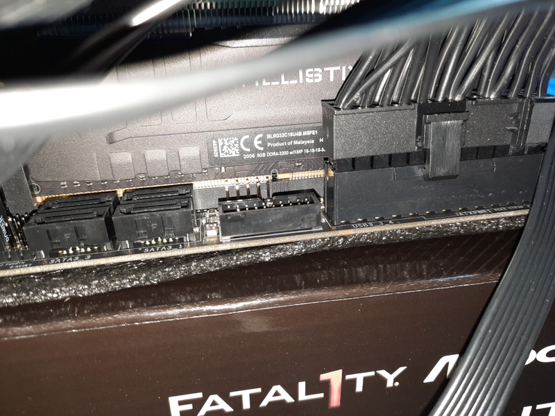

Krijg je ze er niet in omdat je je moederbord op dat schuim drukt? Wel heel toevallig dat 2 verschillende dingen er niet in willlen. Probeer eens op los op tafel oid

rhwerkman schreef op dinsdag 14 april 2020 @ 19:31:
Waar heb je het over? Het sleufje komt nu juist overeen met het bultje!
  • KetchupFTW
  • Laatst online: 19-12-2022
jodeltje schreef op dinsdag 14 april 2020 @ 19:32:
Hoe weet ik of ze goed zitten? Zie ik dan niks meer van de PCB? Klikt hij dan automatisch vast?
  • jodeltje
KetchupFTW schreef op dinsdag 14 april 2020 @ 19:36:
Het hoort mooi klik te zeggen en die klemmetjes gaan automatisch dicht als de reepjes goed zitten
[ Voor 56% gewijzigd door jodeltje op 14-04-2020 19:40 ]
  • Nielless
  • Laatst online: 07-10 16:52
Nielless
Born at a very young age.
Haal je moederbord eens van die doos af anders. Denk dat de doos veel te veel meeveert als je druk zet.

KetchupFTW schreef op dinsdag 14 april 2020 @ 19:35:
Dan heb ik niks gezegd en sluit ik mij aan bij Jodeltje
  • KetchupFTW
Het kwam inderdaad door het schuim! Ik hoorde een mooie klik en nu doet ie het.
Dankje :)
  • sderooij
  • Laatst online: 06-10 15:43
Haal die geheugenreepjes er is uit, en maak is van 1 slot een foto met een reepje haaks er op? :)
  • jodeltje
KetchupFTW schreef op dinsdag 14 april 2020 @ 19:43:
Dankje :)
Top! Vergeet ook niet die voedingskabel even aan te drukken :)
  • Wim-Bart
  • Laatst online: 10-01-2021
Wim-Bart
Zie signature voor een baan.
Iets met de voedingskabel klopt niet, volgens mij zit er ook een beveiliging op die pas contact maakt wanneer de connector er goed in zit.

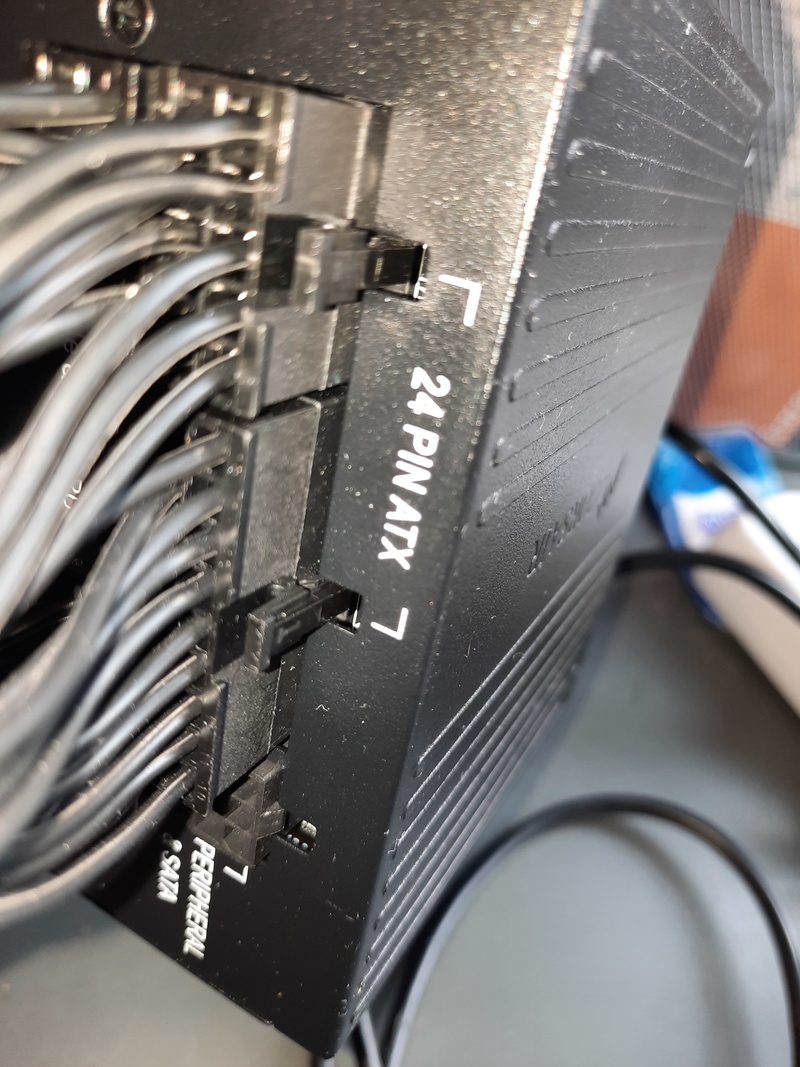

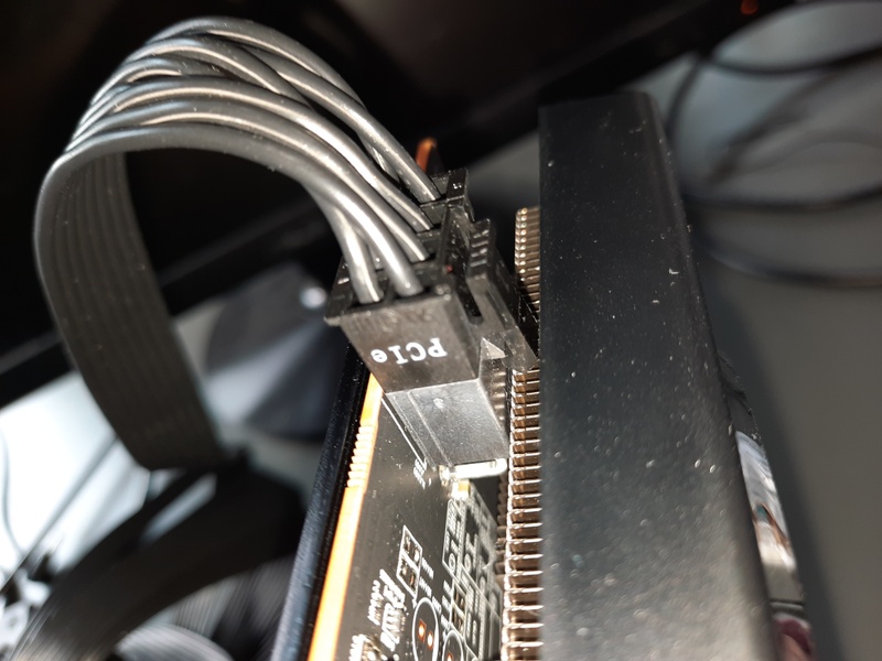

KetchupFTW in "Nieuwe PC; geen Bios"
Na het bovenstaande probleem te hebben opgelost heb ik vandaag de computer (nog op de doos van het moederbord) naar een andere kamer verplaatst. Netjes alle kabels eruit gehaald en nu weer erin.
Op dit moment gaat de computer echter helemaal niet meer aan! Het enige wat brandt is het LED-lichtje van de kastknop. Het gekke is dat deze voortdurend brandt, terwijl de PC dus niet aan gaat. Gisteren brande het LED-lichtje alleen als ik op aan drukte.
Als ik naar de kabels kijk vallen me twee dingen op:
1) De moederbordkabel lijkt nog een beetje uit te steken. Gisteren stak hij nog een stuk meer uit maar toen ging de PC wel gewoon aan. Verder krijg ik hem er niet in.
2) De CPU-kabel krijg ik er niet meer uit. Ik heb hard getrokken maar het ding beweegt enkel een heel klein beetje en blijft dan steken.

Bij het begin beginnen; alleen moederbord+cpu zou een memory error moeten geven, anders is de cpu, mobo of de voeding een verdachte.
Vervolgens 1 geheugenmodule toevoegen en booten, daarna module 2 toevoegen en weer booten.
Als laatste de GPU toevoegen en daarna pas de overige zaken.
Probeer eens systematisch te werk te gaan, controleer driedubbel of kabels, modules etc in het juiste slot zitten. geef vervolgens aan waar het fout gaat zodat we je kunnen helpen en meedenken. Het plaatsen van foto's is prima, ik mis alleen overzichtsfoto's om te kunnen zien welke kabel waarheen gaat; het lijkt er nu op dat je een gpu-stekker op je moederbod hebt geprikt (controleer de vormpjes)

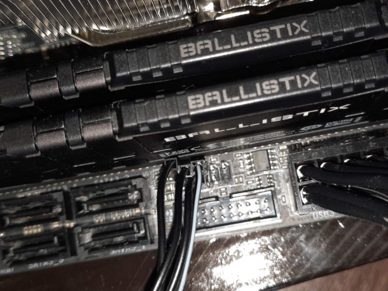

  • KetchupFTW
Firestorm schreef op woensdag 15 april 2020 @ 18:10:
Ik ben dus net bij een computerwinkel geweest en alles deed het daar! Hij hoefde alleen maar even de bedrading erin en eruit te doen. Nu ben ik weer thuis en werkt hij weer niet.
Niets is kapot tenminste, maar ik snap helemaal niet waarom hij niet aan gaat. Ik zal nog wat foto's toevoegen van alle bedrading.

  • HugoBoss1985
  • Laatst online: 22:37
HugoBoss1985
Xenotech
Ik denk dat hij de losse onderdelen heeft meegenomen naar de pc winkel?
ATX 24 pin stekker lijkt niet ver genoeg in het moederbord te zitten.
Loop je front panel draadjes/stekkers (van de knoppen en ledjes van je behuizing) eens na, zitten die allemaal nog (goed) op het moederbord?
Als je op één na laatste foto van je moederbord front panel aansluiting is (op je eerste lading foto's heb je hier -zo te zien- je front panel op aangesloten) dan zit daar dus niets op aangesloten... hoe probeer je de boel dan aan te zetten?
Heb je een knop op je moederbord of verbind je de pinnen van de aan/uit knop op het moederbord?

  • sderooij
HugoBoss1985 schreef op woensdag 15 april 2020 @ 19:26:
Als je op één na laatste foto van je moederbord front panel aansluiting is dan zit daar dus niets op aangesloten... hoe probeer je de boel dan aan te zetten?
die 24pin stekker lijkt niet helemaal lekker te zitten nee...
  • HugoBoss1985
HugoBoss1985
Xenotech
sderooij schreef op woensdag 15 april 2020 @ 19:32:
Die dingen gaan soms echt heel zwaar voordat het weerhaakje "sluit"
Ik zou dat ook niet op een doos doen zonder ondersteuning.
Het probleem zit volgens mij in het ontbreken van de front panel aansluitingen... ben zeer benieuwd hoe hij de boel nu aan probeert te zetten.
De ATX 24 zat er gisteren minder ver in en toen deed hij het gewoon. Dat kan het dus niet zijn.
Over de front panel: ik had die even gemaakt zodat de layout van de pins duidelijk werd. Ik heb ze geconfigureerd zoals op onderstaande foto.
Wat me dus blijvend opvalt is dat de case-led blijft branden terwijl hij dat gisteren niet deed. Volgens het boekje: "The LED is on when the system is operating".

KetchupFTW schreef op woensdag 15 april 2020 @ 19:34:
heb je nu alles al is losgekoppeld het stap voor stap proberen te fixen?
1 geheugen slot, geen GPU en probeer het eens? En ram die 24pin er helemaal in, niet op die doos, maar op een harde ondergrond.
Als die omgedraaid zit en/of anders verkeerd dan willen ze ook nog wel eens branden terwijl het systeem niet aan staat (maar wel stroom krijgt).
Weet je zeker dat het systeem niet aan gaat, en dat je niet enkel geen beeld hebt, terwijl de boel dus wel aan gaat? :P
Check de front panel stekkers nogmaals.

rhwerkman schreef op woensdag 15 april 2020 @ 19:37:
ze zitten in je usb header.
lol dat zou grappig zijn.
Is het niet zo dat "usb 3_4" op het moederbord over de USB 3.0 (die grotere met meer pins) aansluiting op het bord gaat?
En dat die front panel aansluiting op de plek zit waar hij alles aangesloten heeft?

HugoBoss1985 schreef op woensdag 15 april 2020 @ 19:39:
Kijk naar tekening van die header en dan naar usb header, die ene pin zit aan andere kant.

rhwerkman schreef op woensdag 15 april 2020 @ 19:40:
:D ik heb er niet naar gekeken omdat hij het op zijn eerdere foto's ook hier aangesloten had.
Dan is dit overduidelijk het probleem.

De front panel header zit idd links van de SATA poorten, en niet rechts. (met de poorten naar je toe)

Ze zaten inderdaad in de USB-header. Ik ga even huilen in een hoekje. Bedankt iedereen.

Ja hij doet het nu |:(
