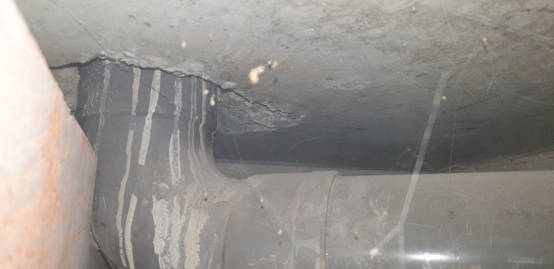

De badkamer in mijn appartement moet nodig verbouwd worden. Nu zit ik met het probleem dat er een koof aan het plafond zit met daarin de afvoer van de WC van de bovenburen. Deze afvoer gaat vervolgens naar de gemeenschappelijke koof voor de standleidingen van het gebouw.
Ik weet niet wanneer dit op deze manier zo gemaakt is, het zou zo maar meer dan 20 jaar geleden kunnen zijn. Het gebouw is uit eind jaren 70.
Ten eerste heb ik last van contactgeluid bij het gebruik van de WC. En zoals je op foto's kunt zien zou de manier van monteren daar de oorzaak van kunnen zijn.
Ten tweede wil ik graag mijn plafond netjes afwerken en kan dat natuurlijk niet met deze koof/afvoer.
Afbeeldingslocatie: https://tweakers.net/i/-hq8r252qfOflt3CGmhPrbFaDr8=/800x/filters:strip_icc():strip_exif()/f/image/09PpMFggHUH3ludZZypmvSWb.jpg?f=fotoalbum_large
Afbeeldingslocatie: https://tweakers.net/i/C_iFBkVlU6qgPj6i4FF-k_lqmHI=/800x/filters:strip_icc():strip_exif()/f/image/k87ZBn3IHRyER4zM50Y0q0zc.jpg?f=fotoalbum_large
Afbeeldingslocatie: https://tweakers.net/i/v34I4O5mKE8Gk2S9Wo04ERFTA1Q=/800x/filters:strip_icc():strip_exif()/f/image/lHor3IE50EoQQSa68IiRzaUg.jpg?f=fotoalbum_large
Ik heb de VVE beheerder een mail gestuurd om te vragen hoe deze afvoer is vastgelegd door de VVE. Moet ik een afvoer van de bovenburen accepteren die dwars door mijn badkamer loopt?
Ze gaven als antwoord dat de afvoer bij de gemeenschappelijke delen van de VVE hoort en dat dit al aanwezig was bij de bouw van het complex. Ook moet ik elke wijziging daardoor voorleggen bij een VVE vergadering.
Ik heb mijn twijfels bij deze uitleg en weet even niet zo goed wat ik hier mee moet. Als het bij de gemeenschappelijke delen hoort zou ik misschien een expert kunnen inhuren om te bewijzen dat dit voor overlast zorgt. Zou dan de VVE dit moeten oplossen?
Als ik in het VvE Modelreglement 1992 kijk bij artikel 9.1b (GEBRUIK, BEHEER EN ONDERHOUD VAN DE GEMEENSCHAPPELIJKE GEDEELTEN EN DE GEMEENSCHAPPELIJKE ZAKEN) staat er:
b. de technische installaties met de daarbij behorende leidingen, met name voor de centrale verwarming (met inbegrip van de radiatoren en radiatorkranen in de privé gedeelten) en voor luchtbehandeling, de vuilafvoer, de leidingen voor de afvoer van hemelwater en de riolering, de leidingen voor gas en water en verder de hydrofoor, de electriciteits- en telefoonleidingen, de gemeenschappelijke antenne, de bliksembeveiliging, de liften, de alarminstallatie en de systemen voor oproep en deuropeners, alles voor zover die installaties niet uitsluitend ten dienste van één privé gedeelte strekken.
Volgens mij dient een WC afvoer dus wel voor een prive gedeelte en zou deze afvoer dus niet onder gemeenschappelijke delen vallen.
Dit zou dan weer betekenen dat ik met de bovenburen moet gaan kijken hoe ik dit ga oplossen.
Mijn probleem is dus twee ledig. Wie is verantwoordelijk voor deze afvoer en wat kan ik het beste aanpassen aan deze afvoer zodat ik er zo min mogelijk last van heb.
Het mooiste voor mij zou zijn als de hele afvoer weggehaald zou worden. Maar die kans acht ik vrij klein.
Een andere optie zou zijn om de afvoer te verleggen naar de zijkant waardoor ik nog maar een smalle koof in de badkamer heb.
Of misschien zo'n platte ovale afvoerpijp waardoor ik mijn plafond maar iets hoef te verlagen maar dan wel een mooi strak plafond heb.
Ik zou graag willen weten hoe jullie dit zouden aanpakken.

stil pvc erin en een koofje maken. mits je het mag wijzigen.
gebruik eventueel beugels met rubber inlage. steenwol etc,
en zorgen dat de leiding verder nergens contact maakt.

Het deel van de afvoer, wat door jouw badkamer loopt, hoort bij de gemeenschappelijke leidingen, want dat is onderdeel van het hoofdstelsel van leidingen.

Als ik dit zo zie verwacht ik dat je bovenburen een staand closet hebben in plaats van een wandcloset.
Is het een huurappartement of een koopappartement? Bij een huurappartement wordt eens in de zoveel tijd de badkamer gerenoveerd. Je zou in dat geval eens kunnen informeren wanneer die op de planning staat.
Maar dit pas je niet aan zonder dat je bovenburen een probleem hebben en op slopershoogte zijn.

Geberit geeft een sprongbocht in het assortiment. Zou dit je kunnen helpen de hoogte te beperken?

Tja, je zit in een flat en afvoer gaat op zwaartekracht, dus een buis van je buren ga je houden.

Als voormalig VVE voorzitter kan ik je vertellen tussen de jaren 60/70 gebouwen vind je dit soort constructies heeeel veel. Die afvoer leiding hoort inderdaad bij het gemeenschappelijke deel. Je zou dat ook moeten terug kunnen vinden in de splitsingsakte/model reglement kunnen terug vinden.
Je zult helaas moeten accepteren dat die afvoer er nagenoeg altijd zal blijven zitten. Wel kun je contact zoveel mogelijk proberen te beperken, zodat je het zo min mogelijk hoort.
En inderdaad wil je de leiding zelf wijzigen, dan zul je dat voor moeten leggen tijdens een VVE vergadering. En als je slim bent stem je dit voor de vergadering al af met de voorzitter en natuurlijk je boven buren.
Bedenk je ook, als die leiding lekt dan is het probleem ook voor de VVE, als bestuur zou ik het dus zeker willen weten als iemand gaat rommelen aan iets waar ik uiteindelijk een verantwoordelijkheid voor heb.

Het lijkt mij niet origineel, omdat de leiding vrij laag ligt, en pvc nog niet zo heel standaard was in de jaren 70.
Maar wat wil je eraan doen? Toen je er ging wonen was het al zo. Mogelijk was het ook al zo toen je bovenburen er gingen wonen. Wil je nu tegen hun zeggen: “ga je badkamer maar verbouwen en je plee verplaatsen, want ik vind die buis lelijk”?
Wat je ook doet... maak nóóóit je bóvenburen boos. Daar kan je zo ontzettend veel spijt van krijgen.
Ik heb die sprongbocht inderdaad gezien maar vraag me af of deze ook langer te krijgen zijn.

Wijsheid van mijn grootvader: als je het niet kan camoufleren, dan moet je het accentueren.
Strakke koof langs alle wanden timmeren, ledstrip erin en doen alsof het er alleen ‘voor de mooi’ inzit.

Een dergelijke pijp door de wc/badkamer is heel normaal in flats uit de jaren 60/70, zeker als het (ex-)huur is. Vanaf het punt waar die buis de vloer in gaat bij het appartement boven je, is hij van de VVE en mag je er absoluut niet zomaar zelf iets aan doen.

Eind jaren 70 was PVC al lang en breed de norm in de bouw. De kans dat dit niet origineel is, is juist heel klein. Het is alleen heel knullig gedaan, want zo te zien rust de buis op de vloer van het koofje, en is daarmee effectief een mooie klankkast gecreëerd.
@oxfordpelican Die koof is 99% zeker eigen verantwoordelijkheid, daarmee kan en mag je alles doen wat je wilt (als het om een koopappartement gaat tenminste) met die buis mag je niks zonder instemming van het bestuur/verhuurder.
Accepteer dat die koof daar zit (het hadden ook open buizen kunnen zijn) en focus je op het isoleren van het contact tussen buis en vloer van de koof.
Komt me wel bekend voor. Toen ik nog in een eind jaren 60 appartement woonde, hadden alle appartementen zo'n soort constructie in het toilet. Ik heb toen om het netjes af te werken gewoon het plafond in het toilet verlaagd en daar spotjes in gemaakt. Maar dan moet dat qua hoogte wel kunnen natuurlijk.
Kan me niet voorstellen dat de vorige eigenaar van het appartement akkoord is gegaan met een aanpassing die deze situatie tot gevolg had. Zou zomaar kunnen dat het eerst huurappartementen waren en dat dit in de jaren 90 zo is gedaan bij een renovatie, of dat het inderdaad gewoon vanuit de bouw zo is opgeleverd.
Ik denk dat het bij TS een groter probleem is, omdat de indeling van zijn appartement afwijkt en hij dit "gedrocht" dus in de badkamer heeft i.p.v. in het toilet. Maar daar kunnen de bovenburen natuurlijk niets aan doen. En toestemming vanuit de VvE..... vergeet het maar. Ze zouden wel gek zijn als ze dat deden, want ze zouden daarna verantwoordelijk zijn voor jouw creatie. En vaak is het bestuur ook heel erg bang voor "precedenten". Als ze nu de TS toestemming geven om het aan te passen, kunnen ze het een ander niet meer weigeren. Gelijke monniken, gelijke kappen. Je kunt proberen om een groot deel van de VvE "mee" te krijgen, maar dat is lastig voor iets waar ze:

Lijkt me ook origineel, er zit geen spuitwerk tegen het plafond in de koof. Lijkt me sterk dat er iemand met een kaal beton plafond heeft gewoond of dat ze het spuitwerk heel netjes verwijderd hebben.
Als 3e optie zou het niet nog weer anders kunnen liggen: dat het idd niet bij de gemeenschappelijke delen hoort maar dat de verantwoordelijkheid voor je bovenburen is en dat jij dit moet dulden. Beetje zoals dat bij veel rijtjeshuizen is, dat de buren zonder uitbouw de buitenmuur van de uitbouw op hun grond moeten dulden. Ook daarover zou je koopcontract of splitsingsakte uitsluitsel kunnen geven.
Lijkt me hoe dan ook dat je dit in overleg moet oplossen met de bovenburen en VVE.

jmzeeman schreef op woensdag 15 april 2020 @ 10:27:
Je hebt inderdaad gelijk wat betreft dat plafond, zou gek zijn als dit ooit zo opgeleverd zou zijn.
Het lijkt er op dat dit dan vrij normaal is voor die tijd van bouwen.
Het zijn waarschijnlijk sociale huurwoningen geweest. Inmiddels is het een koop appartement.
Aangezien ik een behoorlijk grote VVE heb en besluitvorming lastig en langzaam is denk ik dat mijn plan gaat zijn om de pijp te gaan isoleren met speciaal lood materiaal, ben de naam even kwijt. En vervolgens een fatsoenlijke koof erom heen te bouwen die de pijp niet raakt.

Idd bitumenmatten om de buis heen plakken (dempt de trillingen), te koop bij oa. een automaterialen toko (om o.a. de binnenkant van deuren te ontdreunen).
Dan de rest van de koof opvullen met steenwol.
Ik zou wel iets realiseren mochten ze er ooit nog bij moeten igv een verstopping.

Ik heb trouwens, bij nader inzien, wel het vermoeden dat de buis verlegd is. Op je eerste foto is in de hoek een dichtgestopt rond gat te zien op de plek waar in het koofje de buis door de muur gaat. Het lijkt er daarom sterk op dat de pijp op een hoger punt nu door de muur gaat.

Lijkt inderdaad wel origineel omdat er zoals al eerder gezegd is geen spuitwerk op het plafond zit.
Ik heb zelf ook in een appartement gewoond met een vergelijkbare constructie.
Wel is de bocht volgens mij niet helemaal goed gemonteerd. Er zou eigenlijk een mof aan de buis moeten zitten ivm de stromingsrichting. Misschien jaren-70-bouwsnelheid-probleem?

Dat is hier natuurlijk ook zonder VvE toestemming te tackelen... Met breken toevallig de buis raken... :X
EDIT: Als die buis er vanaf de jaren 70 in zit, kan ie best broos zijn. Ik heb gemerkt hoe snel ik het (gele) PVC in mijn jaren 60 woning stuk had. Was ook broos, koppelingen waren los gekomen, etc. Dat dat niet gelekt heeft, mag een wonder heten.

Als je de foto van @oxfordpelican bekijkt zie je dat het plafond en de muren achter de koof kaal zijn.
Is dit later toegevoegd dan zou je verf verwachten.
