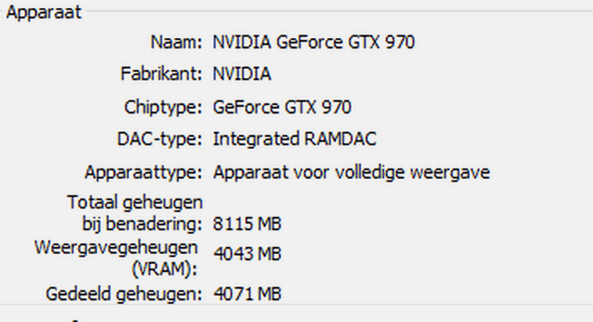

  • FroZeN83
  • Registratie: April 2020
  • Laatst online: 24-07 08:05
ik heb de PC laten samenstellen dus ik heb er niet heel veel verstand van, waar kan ik zien welke grafische kaart ik exact hebt?
deze videokaart heeft 1x dvi dual link 3x mini DP en 1x mini HDMI.
de monitor is nu met hmdi kabel aangesloten op de adapter mini DP naar hdmi
Afbeeldingslocatie: https://tweakers.net/i/Ky8mGHtAWilH-XbpmuiWabylnRU=/full-fit-in/4000x4000/filters:no_upscale():fill(white):strip_exif()/f/image/vwJiXLGnVPEQob8O89TYrYr7.png?f=user_large
[ Voor 18% gewijzigd door FroZeN83 op 14-04-2020 19:02 ]

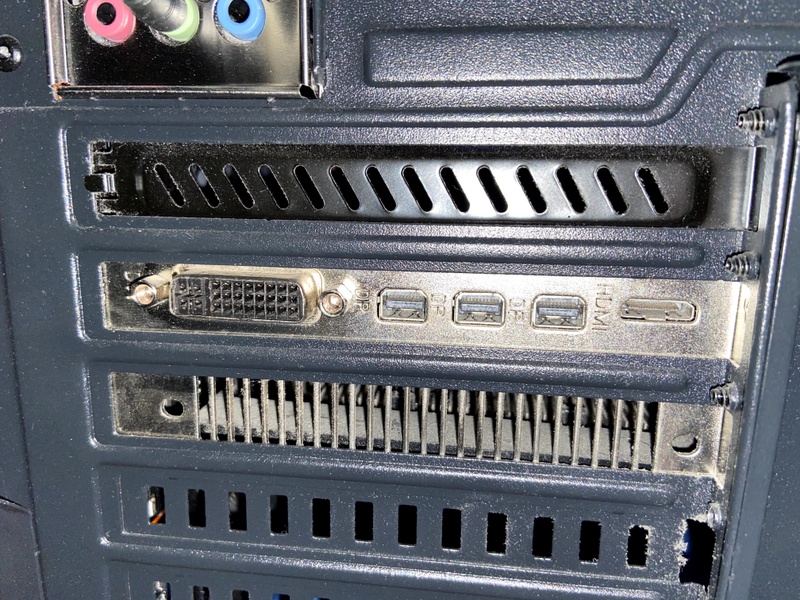

  • FroZeN83
Afbeeldingslocatie: https://tweakers.net/i/7fOZiAqBEilxD1WRy3_8o2o7O80=/800x/filters:strip_icc():strip_exif()/f/image/Y0KMMYHiiNvkWB2Rk47AN4F4.jpg?f=fotoalbum_large
de gewone hdmi kabel past niet dus ga ik er vanuit dat het een mini hmdi aansluiting is, zelfde geldt voor de DP alle 3
[ Voor 13% gewijzigd door FroZeN83 op 14-04-2020 19:09 ]
