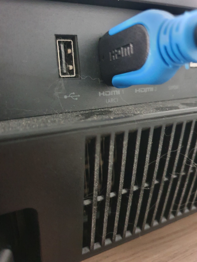

Ik ga er van uit dat het hier wat mee te maken heeft, maar ik weet niet hoe ik dit oplos. Want de kabel tussen de beamer en de reciever zit in de ARC port. (zie foto's)
Op het moment heb ik de xbox aangesloten op de reciever. Deze zit in poort 2 game console( Ik heb ook poort 1 geprobeerd, maakt geen verschil)
De reciever heb ik aangesloten op de beamer. Bij beide zitten ze in ACR port.
Wie kan mij helpen om te zorgen dat ik van dolby atmos kan genieten?

Geen idee hoe ATMOS werkt op een Xbox maar HDMI ARC is voor als je bronnen direct op TV of beamer aansluit. Als je de bron (in dit geval de XBox) rechtstreeks op de receiver aansluit heb je niets met ARC te maken. ARC setup kan je dus vergeten, idem met de audio instellingen op de beamer. Geluid hoort de beamer niet eens te bereiken, audio hoort de Onkyo al af te vangen en alleen beeld door te sturen. Instellingen op de Xbox lijken mij verder ook goed betreffende bitstream audio.

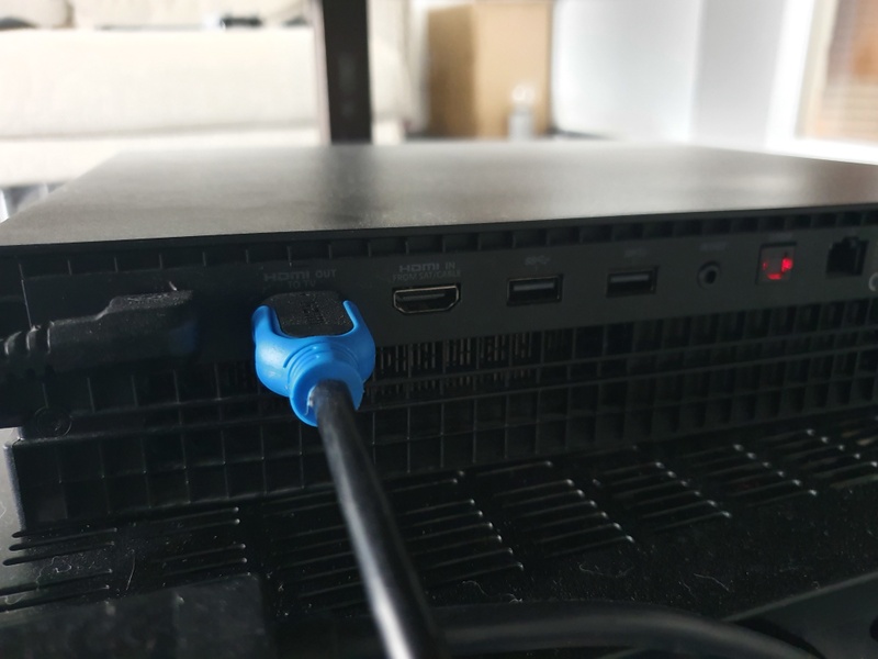

Als ik dus niets met ARC te maken heb omdat de reciever al het geluid tussendoor wegpakt. En de xbox goed staat ingesteld. Dan moet het dus een setting zijn in de reciever zijn die anders moet zodat ATMOS wordt ontvangen? van mijn kabel werk klopt helemaal niets ..
Links op de foto is de outpoort naar de beamer. Rechts is de inpoort van de xbox.
Als je deze foto bedoelde.

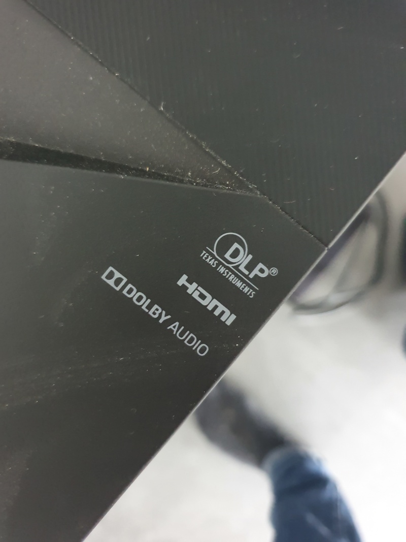

@Goofy1978 Op de foto's zijn de beamer instellingen te zien en die van de xbox.

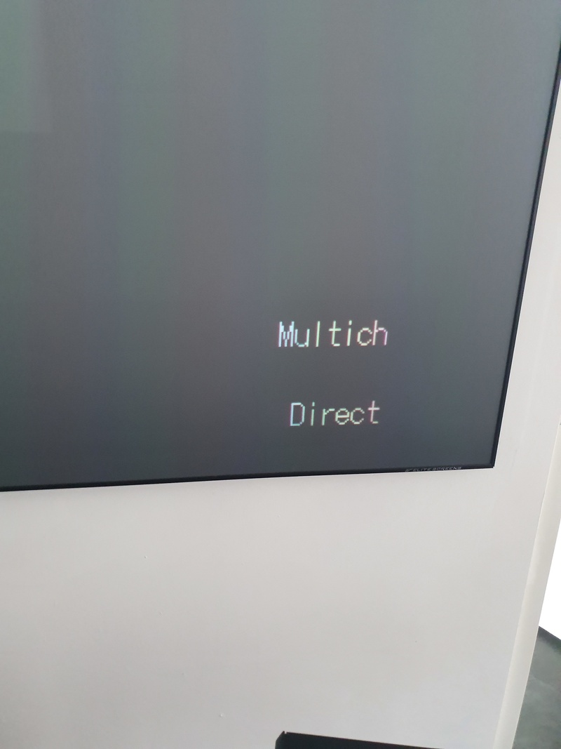

@FeaR Met stijlen bedoel ik: Effecten en luistermodussen. Zie: https://www.eu.onkyo.com/.../5/Manual_TX-NR696_Nl.pdf Pagina 91 tm 95.
Ik krijg alleen maar Multich. En dan Mulich: mono - Multich: Stereo - Multich: surround - Multich: Direct

Nee, ik doelde op deze foto .

Volgens de handleiding is dat "DIRECT" en dat is ook wel wat ik van die functie verwacht. Ik snap alleen de "Multich" niet. Volgens de handleiding is dat meer iets voor als de bron niet op bitstream staat maar op LMPC Out.
Je wilt geen effecten toepassen. Echter is de handleiding van de Onkyo erg dubbel in de genoemde pagina's. Native surround tracks zoals DTS HD worden in één adem genoemd met pseudo surround/EQ settings als "Game-Rock" om er maar één te noemen. Mijns inziens is dat gehele hoofdstuk niet kloppend qua naamgeving. Als in "DTS HD Master Audio" is geen luistermodus.
Maar goed kijkende naar dat de receiver "MultiCh" aangeeft lijkt het erop dat de Xbox toch geen bitstream uitstuurt met ATMOS enabled. Google laat meer hits zien met issues over ATMOS en de XBox One X. Het verschilt zo te lezen ook nog of je een fysieke Blu-ray in de Xbox stopt en de native Blu-ray app gebruikt of dat je een dienst/app/streamservice gebruikt. Indien de Xbox inderdaad altijd naar LPCM decodeert dan zal de receiver dit nooit als ATMOS herkennen.
