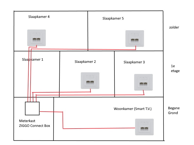

Ik zoek een?
Goede oplossing om mijn standaard 'Ziggo wifi' door het hele huis te verbeteren. Als het niet teveel gevraagd is zouden daarbij enkele tips (welk apparaat komt waar, voor of achter de Ziggo Connect Box etc.) ook welkom zijn.
Wat is je budget?
+/- €300 (Niet persé een harde max. Mijn mannenhart zegt natuurlijk: "Koop het Orbi WiFi 6-systeem (RBK852) AX6000", maar dat kost bijna €760,- Dan krijg ik van mijn vrouw op m'n kop en het is eerlijk gezegd ook een beetje overkill gezien de bekabeling die we hebben liggen.
Heb je bepaalde (merk)voorkeuren?
Netgear is denk ik op dit moment marktleider in wifi 6 apparatuur. Ik ben echter absoluut niet merkgebonden. Wel gehecht aan kwalitatief goede spullen en gebruiksgemak.
Specificeer het systeem en de omgeving waarin je het product gaat gebruiken.?
Momenteel verschillende laptops, ipads en telefoons in huis. Vanwege Covid19 veel videobellen, vergaderen via Zoom, Teams etc. Zoonlief wil ondertussen Netflixen. We merken dat het op dit moment af en toe wat stroef loopt op de standaard Ziggo wifi, vandaar de wens om dan maar gelijk een wifi 6 systeem aan te schaffen.
Woning is nieuwbouw, 160m2. Beton, wapening etc.
Abbo is Ziggo Complete 250/25

Hoepla33 schreef op dinsdag 14 april 2020 @ 14:38:
Ik woon ook in een vrij jong huis, +/- 5 jaar.
Ik heb de Ziggo connect box.
Op deze box heb ik de wifi uitgezet.
In de woonkamer een Access Point en op zolder 1.
1 x de "Ziggo branded" C7 en 1 x de "gewone" C7 in AP mode.
Werkt perfect...
TP Link Archer C7
Ding werkt (bij mij dan) pefect, ben je voor de helft van je budget klaar...
edit;
Hoepla33 schreef op dinsdag 14 april 2020 @ 14:45:
Niet gedacht aan een access point. Wat is hier het voordeel van?
Precies wat jij wil, beter bereik creëren.
[ Voor 15% gewijzigd door Rensjuh op 14-04-2020 14:47 ]

Hackus schreef op dinsdag 14 april 2020 @ 14:42:
Welk abonnement heb je nu ?
Al gedacht aan access-point ?
  • Beste antwoord ✓

Bedankt voor jullie adviezen. Ik heb het momenteel vrij goed werkend gekregen maar wil vanmiddag nog even kijken of ik het sneller kan krijgen.
Ik heb de TP-Link Deco M9 Plus 3 pack gekocht en een TP-Link TL-SG108 switch.
pricewatch: TP-Link Deco M9 Plus V2 (3-pack)
pricewatch: TP-Link TL-SG108
Situatie nu:
Ziggo Connect (Bridge Modus) - Deco 1 (Router) - Switch - Alle bekabelde ruimtes
Vervolgens heb ik Deco 2 en Deco 3 respectievelijk op de 1e en zolderverdieping gezet als wifi mesh netwerk.
Alle bekabelde punten halen rond de 250/25 (gelijk aan abbo)
Snelheid in de woonkamer (wifi) is +/- 250/25
Snelheid 1e etage (wifi) is +/- 115/25
Snelheid zolder (wifi) is +/- 20/13
Op de 1e etage is er met name down al een behoorlijk snelheidsverlies. Op zolder is de snelheid zeer matig. (Wel vol bereik van het wifi netwerk, uiteraard. Maar de main Deco komt er gewoon lastig doorheen).
Ik ga vanmiddag even kijken of ik de wifi backhaul kan omzetten naar een ethernet backhaul. Dan zou het op alle verdiepingen op normale snelheid moeten werken.
  • Rensjuh
  • Laatst online: 11:07
Kabel er in en als Access Point instellen.
Bij een zwak signaal versterken, versterk je ook de ruis in het signaal wat de kwaliteit niet ten goede komt.
Dit natuurlijk als je de mogelijkheid hebt tot een kabel :)
Echter vermoed ik dan dat je hele dure access points hebt voor die €300,- ?
Weet niet precies hoe die dingen samenwerken als je ze als AP instelt...

Rensjuh schreef op dinsdag 21 april 2020 @ 12:31:
Standaard staat Deco 1 als Router en de rest als AP. Ik ben er in ieder geval erg content mee. Het werkt eenvoudig, erg blij ook met de app die erbij zit waarmee ik heel makkelijk parental control kan instellen (content filter, schermtijd, toegangscontroles met verschillende profielen). Allemaal heel makkelijk per device in te regelen. Erg fijn voor de spelcomputer, netflix etc. ;)
