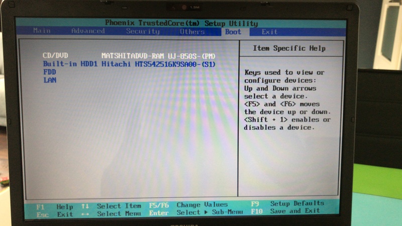

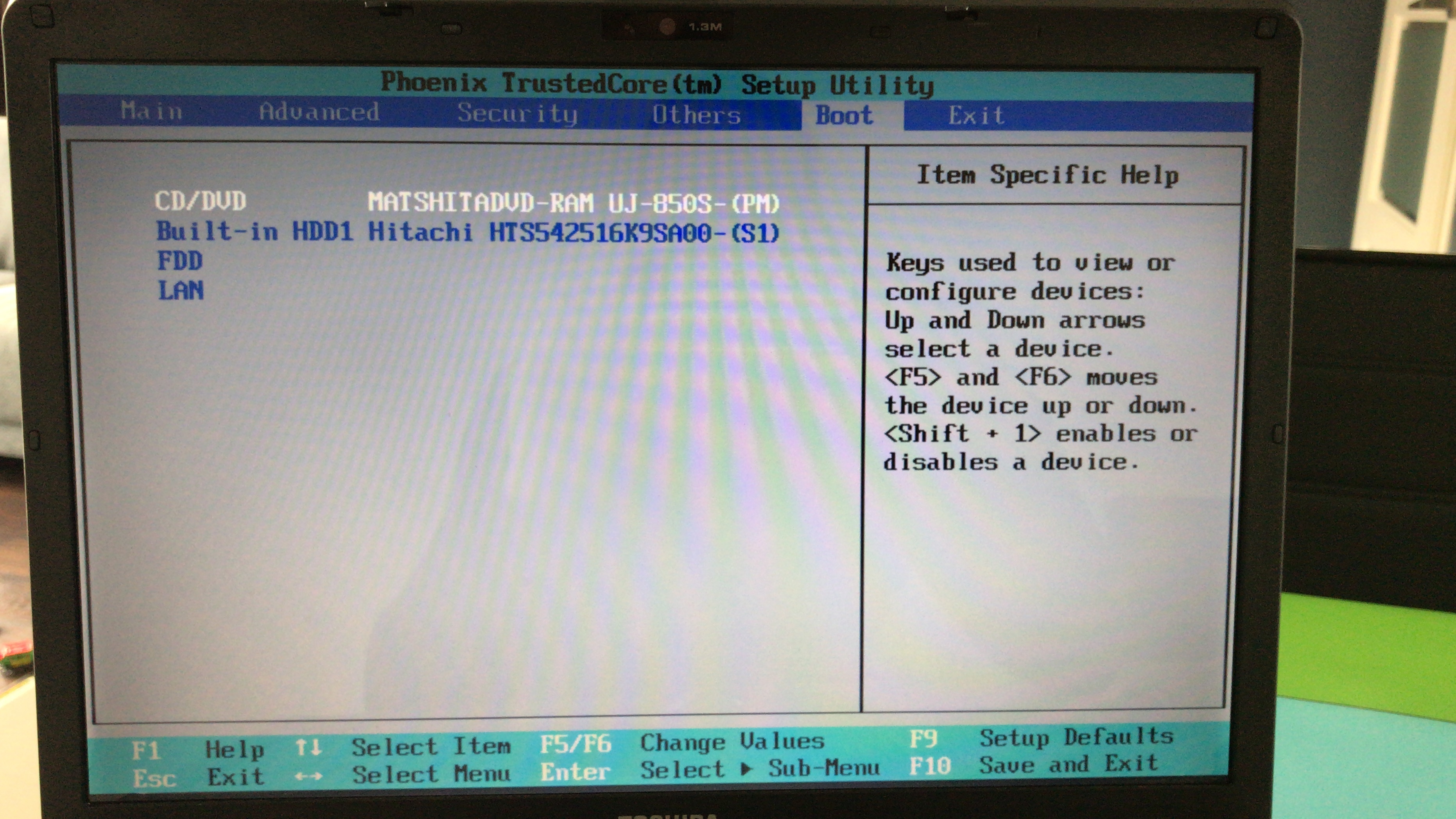

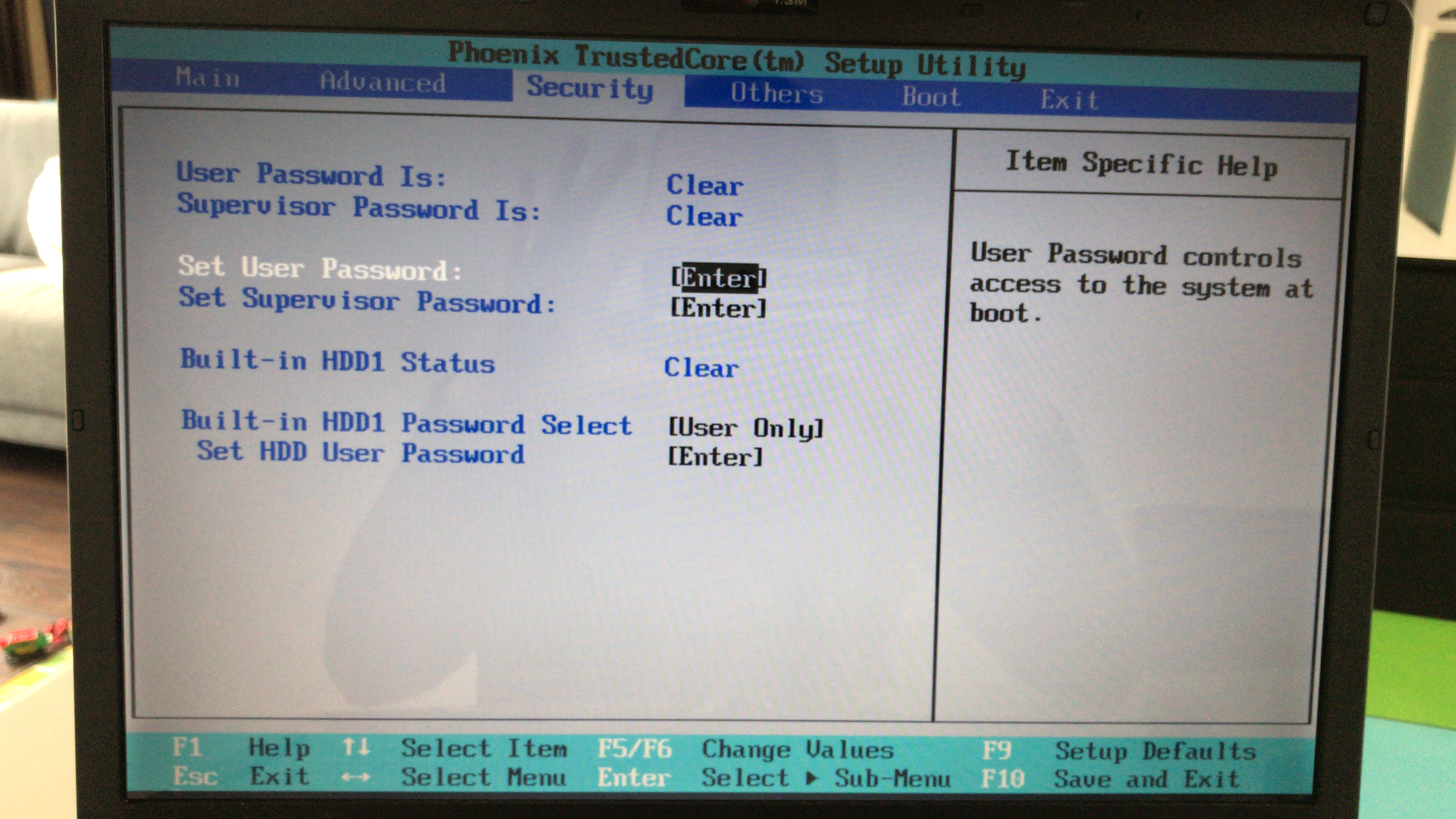

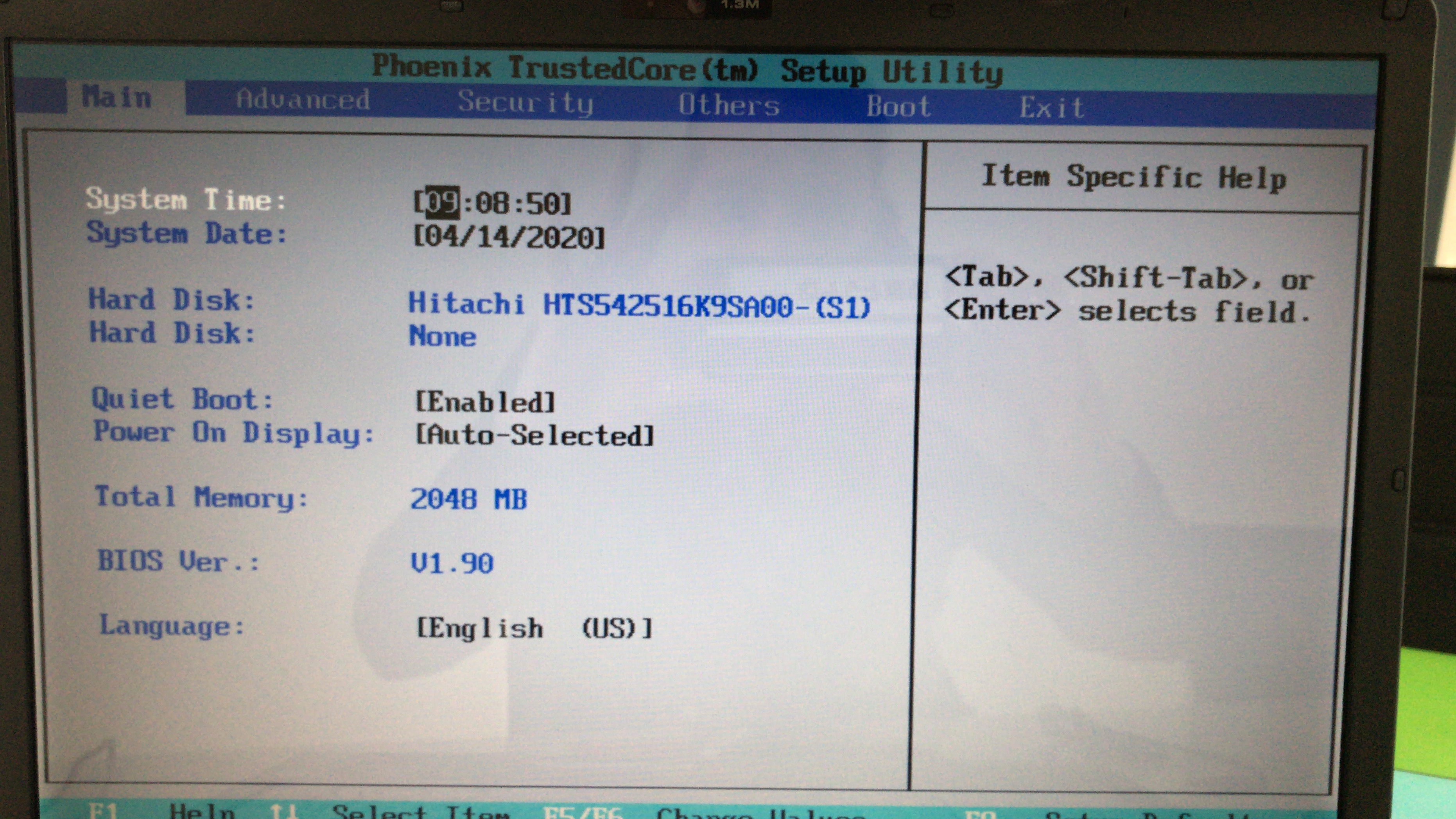

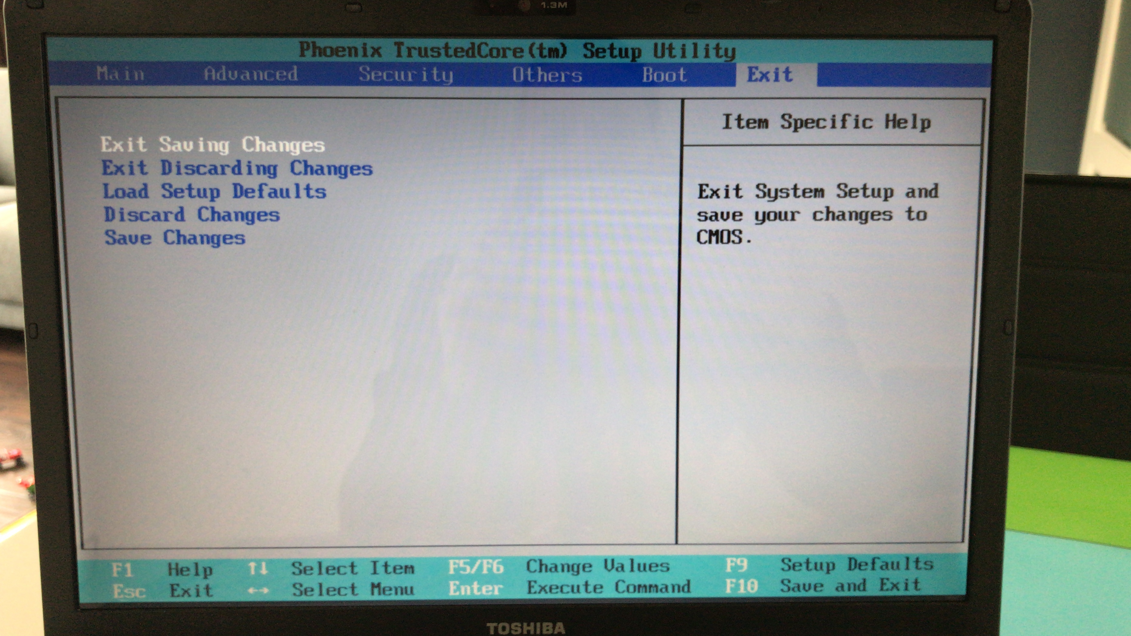

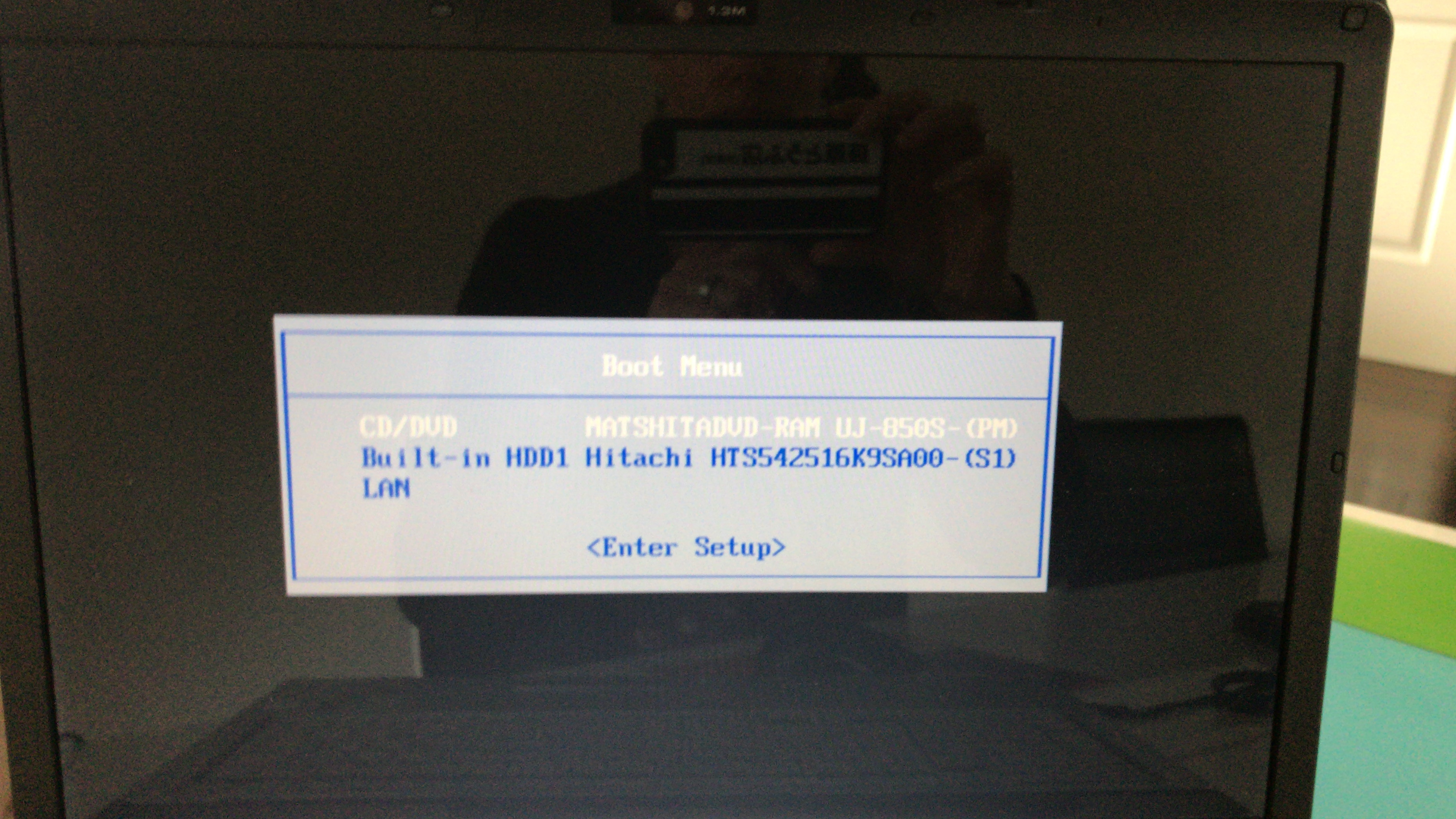

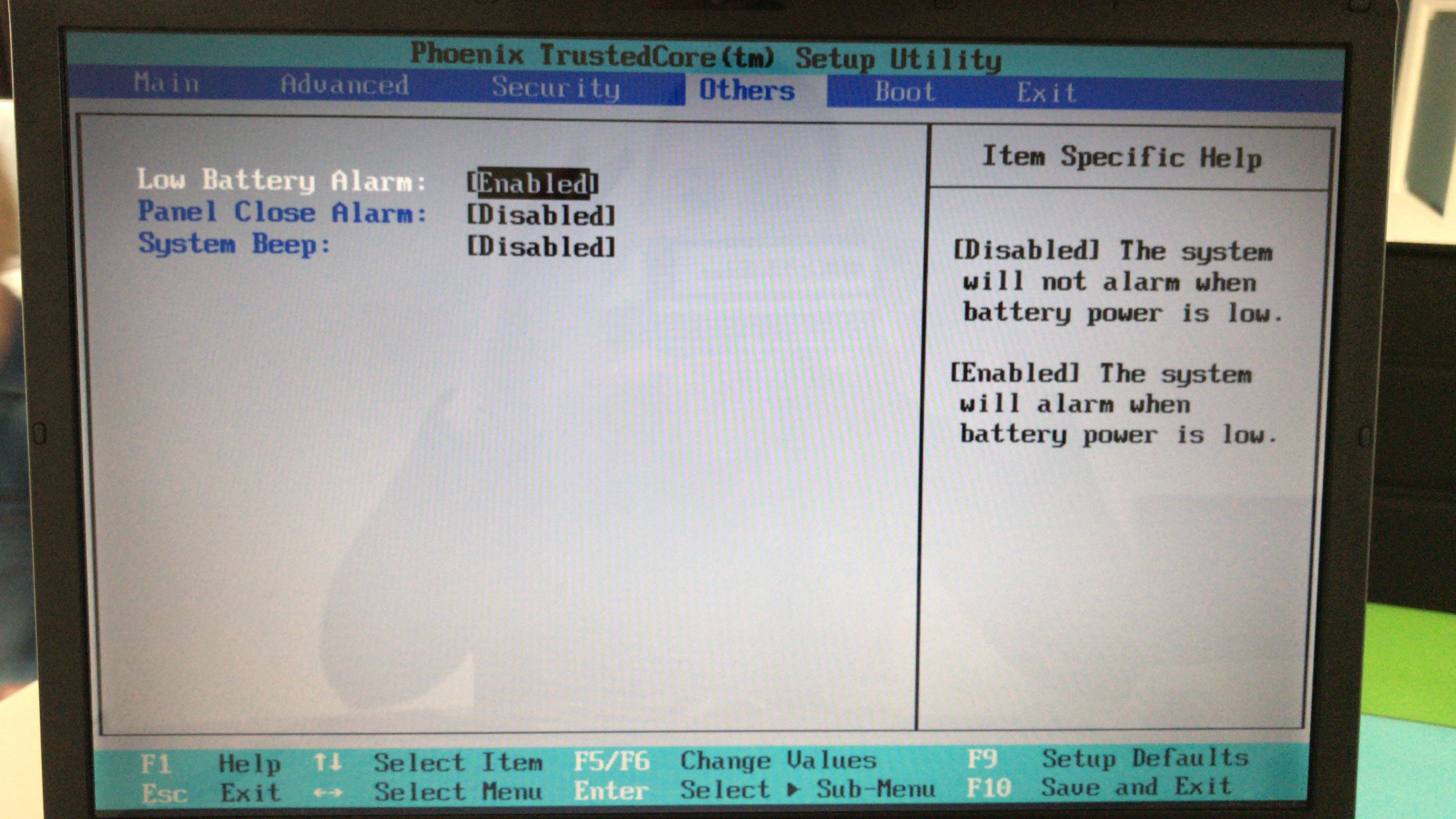

Ik heb een oudere laptop van Toshiba (P200 serie) met windows Vista erop. Gisteravond deed deze het nog, maar vanochtend startte hij niet op. De lampjes gaan wel branden en ik hoor hem aan gaan, maar het scherm blijft zwart. Mijn zwager heeft wat F-knoppen laten proberen, maar met zonder resultaat. Het lukt wel om in het bios te komen. Dat geeft hij wel weer. Met het bios kon ik verder niets. Ook F8 en F5 werkten niet. De opstart cd van Windows Vista gaat wel laden, maar wanneer deze volledig geladen is en het systeem wil starten, blijft het scherm weer zwart.
Dit zijn fotoโ€™s van de opties in het bios en het Root Menu.

Doordat de lampjes branden en de cd van Vista wel gaat laden en opstarten lijkt het me dat hij niet compleet kapot is, maar op deze manier kan ik er niks meer mee. Heeft iemand een idee wat ik kan proberen om hem weer aan de praat te krijgen?

Het lijkt er op dat de laptop niet boot vanaf HD. Kun je vanuit het BIOS een check draaien op je harde schijf? Ook kun je quit boot uitzetten, dit levert hopelijk extra info op.

En HDD boot als eerste optie?
Een HDD boot ging niet. Ik heb nu โ€˜quit rebootโ€™ uitgezet.
Het zwarte scherm verschijnt weer nadat de Vista cd geladen is en op wil starten.

Je moet even 1 ding tegelijk doen. Of je probeert je HD te laten booten, of je gaat met een Vista CD aan de slag (wat weinig nut heeft als je HD is overleden).
Een laptop start op, het BIOS start en door het BIOS weet de laptop op welk medium (HD/CD/DVD/USB) een OS staat, in jouw geval staat Vista op je HD. Probeer dit eerst weer werkend te krijgen. Ik verwacht eigenlijk dat jij dan een foutmelding krijgt, of je HD wordt niet gevonden, of het OS dat op de HD staat wordt niet gevonden.
Jouw scherm blijft zwart, kun je een monitor aansluiten op je laptop, misschien is de video kaart van je laptop stuk.

Gezien de klachten en de bejaarde leeftijd zal waarschijnlijk de harde schijf gaar zijn, laad wel de cd maar zodra het iets met de hdd moet doen houdt het feest op....

Download een Linux live-cd en kijk of de laptop daarmee doorstart naar de desktop. Je systeem draait dan volledig vanaf de cd-rom.
Als de Linux-desktop verschijnt en je kunt er in werken, is waarschijnlijk de hd kapot. Als je nog een SATA 2,5" schijf (HD of SSD) hebt liggen, stop je die erin en ga je verder met testen.

Dan niet verder ermee prutsen en de schijf eruit plukken, die kun je met een usb adapter aan de nieuwe laptop/pc hangen en (waar mogelijk) bestanden zo over kopiรซren. (betere computerspeciaalzaak kan dat natuurlijk ook).
