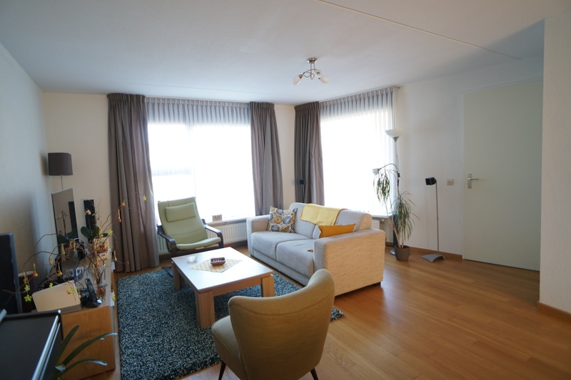

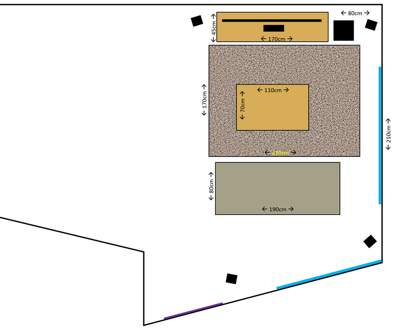

om een idee te geven van de huidige opstelling: de set staat tegen de lange wand van de U-vormige woonkamer. Als je de woonkamer binnenkomt, is er links gelijk een muur waar de wc achter zit. Rechts is het zitgedeelte, je kijkt tegen de televisie als je woonkamer betreedt. Achter de bank is een raam met vitrage en gordijn. Achter de bank staan de rear speakers, schuin opgesteld, ongeveer op een meter. Rechts van de bank is de voorkant van de woning, met raam, vitrage en gordijnen. Onder de salontafel ligt een dik redelijke groot vloerkleed. De muren zijn allemaal spachtelputz (korrelig). Wanden staan niet allemaal haaks, zo zijn de twee wanden met raam een hoek t.o.v. elkaar.
Stoffen bank en twee voornamelijk stoffen (en deels houten) stoelen. Houten salontafel en televisiemeubel. Subwoofer staat rechts van het televisiemeubel, redelijk in de hoek. Ik zal later een foto/overzicht met afmetingen toevoegen.
Afbeeldingslocatie: https://tweakers.net/i/S6EoEARg2pKNiL5JAO3fM3ee0yA=/800x/filters:strip_exif()/f/image/CPFyQdqH9TccratjhKdDTUpc.png?f=fotoalbum_large
Afbeeldingslocatie: https://tweakers.net/i/hDDD3ykEqXhIInSgPWfpt9VY2iw=/800x/filters:strip_icc():strip_exif()/f/image/TAnPMtYDccCr7wK2ALPGErNo.jpg?f=fotoalbum_large
Afbeeldingslocatie: https://tweakers.net/i/1yvPX2xs1z0JAo1NLOESy_m4t_A=/800x/filters:strip_icc():strip_exif()/f/image/JFUG3UHkJokd8lFSFWdRpflA.jpg?f=fotoalbum_large

Interessante insteek. Het helpt voor inschatten hoe je situatie nu is als je wat foto's plaatst.

Ik mis de foto;s nog een beetje ;)

@Jag Foto's en overzicht is toegevoegd in de SP.
Ik ben me bewust van verschil in lage/hoge tonen, wat wat dempt en dat spelen met diffusie ook helpt qua akoestiek (hiermee beïnvloedt je ook de nagalmtijd, als ik me niet vergis). Ik denk dat ik wel wat demping in de woonkamer heb, ik heb niet het idee dat het galmt, al is alles relatief.
De onderste wand in het overzicht is schuin, links loopt de kamer wel verder, maar ik weet niet of het akoestisch interessant is daar meer details weer te geven. Verhoudingen kloppen tot op zekere hoogte.

Gezien je foto lijkt me de plaatsing van je linker rear-speaker niet ideaal voor het surroundbeeld, deze zou je beter achter de deur kunnen zetten. Wanneer de deur dicht is, zoals nu op de foto, moet dat geen probleem zijn. Je voorkomt daarmee echter dat geluid wat van links achter moet komen direct van achteren komt als je links op de bank zit. De afstand valt met een calibratie van het volume makkelijk op te lossen, de richting wat minder. Het nadeel daarbij is echter wel je je keuze qua speakers mogelijk limiteert, want een volwaardige boekenplankspeaker op z'n eigen zuil wordt wat krap gok ik. Maar wat hoogwaardigere "lifestyle" speakers kunnen mogelijk wel passen. Daarmee bedoel ik dan speakers zoals de KEF eitjes, die in feite diep genoeg gaan om alles wat je niet over een sub wilt laten lopen weer te kunnen geven (in het geval van de eitjes: >90Hz).
V.w.b. de subs hoef ik aan de bovenstaande berichten weinig toe te voegen. Twee subs of meer laten zich makkelijker kalibreren dan een enkele. De specsheet van de Jamo is echter weinig indrukwekkend: 38hz-200hz. Die zou ik eerder vervangen dan er een tweede van te halen.
Ik denk dat een investering in nieuwe speakers en de juiste plaatsing in eerste instantie meer op zal leveren dan te proberen van de huidige mix & match opstelling wat te maken middels dure aanpassingen aan de ruimte. Mocht je niet alles willen vervangen en het geluid van de Canton fronts bevalt je, waarom niet die set compleet maken?

Ik denk verder ook dat je ruimte prima is, zeker met die gordijnen en dat kleed.
