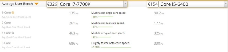

  • mitsumark
  • Laatst online: 23:43
MikeyMan schreef op dinsdag 14 april 2020 @ 15:08:
Das een 7700k ;)
https://cpu.userbenchmark...l-Core-i5-6400/3887vs3512
Hier vind ik 27% verbetering terug.
Gaat mij er vooral om dat ik het zonde vind om steeds te wisselen van hele setup. En dat ik ook weer een nieuwe Windows licentie kan afnemen.
Klopt, expres 7700k, waarom niet?
Sowieso niet kijken naar effective speed, die gaat "nergens" over.
Dracoz schreef op dinsdag 14 april 2020 @ 15:11:
Ik zou persoonlijk nooit naar userbenchmark kijken om cpu's te vergelijken. Deze kijkt namelijk voornamelijk naar single thread waardoor je rare resultaten krijgt
Kun je prima gebruiken voor de scores per x aantal threads.
Afbeeldingslocatie: https://tweakers.net/i/LgGM6XfppKPO5zrYPxxgCIAVQWI=/800x/filters:strip_icc():strip_exif()/f/image/ZYcyTQAviXsAWp5K0cGEnCSU.jpg?f=fotoalbum_large
