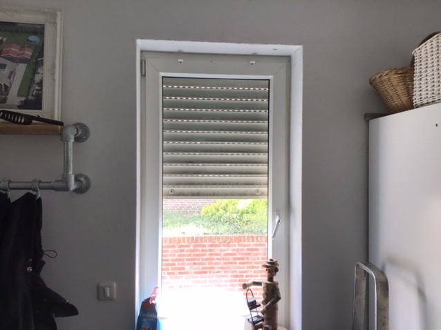

Hallo iedereen,
In ons huis hebben wij ingebouwde rolluiken. Nu zit 1 van de rolluiken vast, en het lukt mij niet om toegang te krijgen aan de binnenzijde om te kijken wat er aan de hand is. De bak waar de rolluik in zit zit weggewerkt in de muur. Aan de bovenkant van het kozijn zie ik wel een kunststof gedeelte, maar ik krijg het niet los en heb het zelfs al een beetje beschadigd. Wie heeft een idee?
Gr Rooster

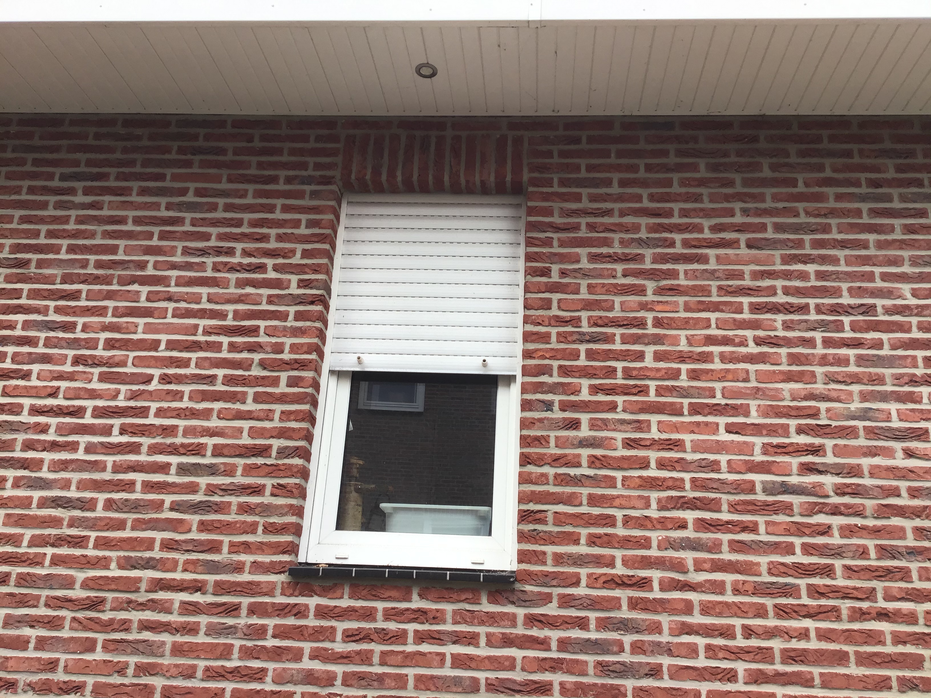

Laat eens wat foto's zien. Zo is het natuurlijk alleen maar gokken in de wilde weg :)
De rolluik zit buiten en je foto's zijn van binnen :?

En dat is dus de reden waarom wij altijd zeggen dat de rolluik ten allen tijde open moet kunnen. (ik plaats ramen en deuren)
Is het een traditionele rolluik? Geen voorzet?
Als het een traditionele is, begin je maar je binnenmuur open te kappen.

Als ik je muur zo zie, denk ik niet dat je er vanaf de binnenkant bij kan, domweg omdat daar niets zit. Het zal wel in de spouwmuur aan de buitenkant zitten. Zit daar echt geen afdekplaat oid?
Ah, ok, daar lijkt een deksel te zitten idd. Heb je geen merk of fabrikant op het luik (of een van de anderen) staan, zodat je het bij de leverancier kan navragen?

Aan de schakelaar te zien is het rolluik elektrisch aangedreven (zonder afstandsbediening). Voordat je verder gaat breken:
Als je het rolluik met de hand optilt: gaat dat of blokkeert daarbij al iets?
Hoor je de motor wel iets doen?
Is er een zekering uitgevallen?
Staat er wel spanning op de schakelaar?
Wil het wel omhoog maar niet omlaag - wel omlaag maar niet omhoog - geen van beide?
Eerst uitsluiten of het niet in de aansturing zit. ;)
[ Voor 14% gewijzigd door DrivinUCrazy op 13-04-2020 13:19 ]

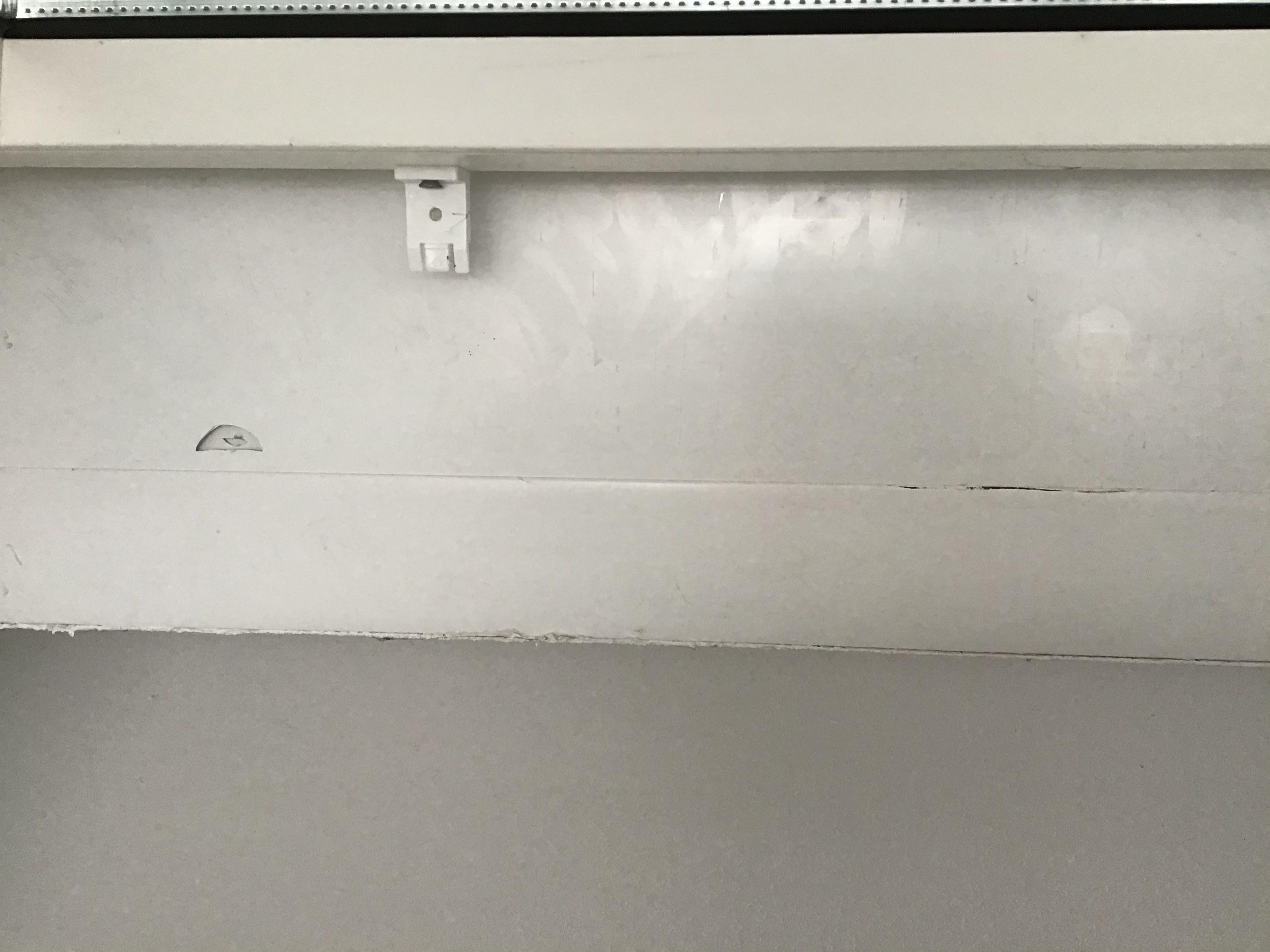

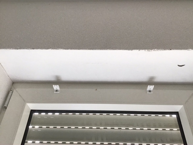

De bak zit weggewerkt in de binnenmuur. Het enige waar ik iets zie van plastic is boven in het kozijn. Alleen dat zit muur vast en heeft geen schroeven oid. Het zou natuurlijk kunnen zijn dat de stukadoor te veel heeft weg gesmeerd?

De besturing werkt wel, de motor hoor ik ook en het Luik gaat een beetje omhoog en naar beneden. Ik heb al geprobeerd om er aan te trekken terwijl de motor ook het Luik naar benden doet, alleen alles zit vast.

Ik neem aan dat er ook een houten bak omheen zit net als bij ons. Lijkt me gek als ze de boel helemaal dichtbouwen met steen/beton dus als ik TS was zou ik toch nog even wat beter zoeken en evt. de spacklaag verwijderen (moet toch al opnieuw) ;).

Contact opgenomen met de firma Leaken uit Duitsland die in 2007 de ingebouwde rolluiken heeft geplaatst en het probleem uitgelegd.
De Duitse monteurs zijn gisteren langs geweest. Eerst trokken ze een witte strip onder uit de bak, vervolgens kon de onderkant van de bak waar de rolluik in zit verwijderd worden. Gelukkig dus geen hak werk in het stuckwerk😁.
Bij nader onderzoek bleek dat de motor versleten was. Een nieuwe motor hadden ze gelukkig bij zich, en na 45 min waren de heren klaar.Totale Kosten: 200 euro ex BTW.
