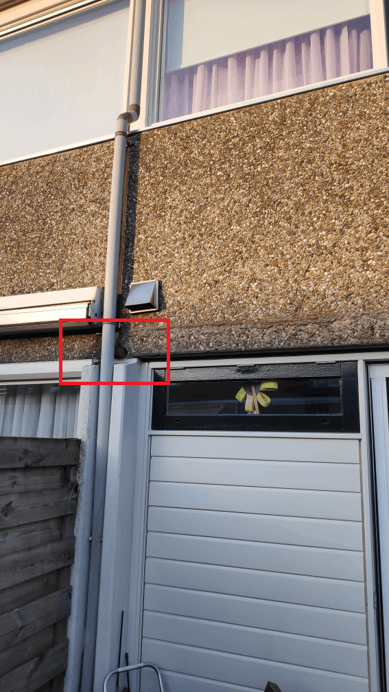

Beste medetweakers,
Ik heb echt de ballen verstand van (ver)bouwen en heb ook 2 linkerhanden. Ben beter met draadjes ;) Daarom graag jullie advies.
Onlangs vond ik in de keuken een kleine lekkageplek. Al snel was de oorzaak gevonden: er is buiten een stuk beton afgebroken / afgebrokkeld. Bij een heftige regenbui regent het daar naar binnen. De oorzaak is onbekend, maar het probleem oplossen vind ik interessanter :)
Afbeeldingslocatie: https://tweakers.net/i/H1BuGXLGjh3r8epCSSkI3B_FR-c=/f/image/VY6EtC5ikazL50ByiRcWdaYI.png
Afbeeldingslocatie: https://tweakers.net/i/T06KT5llzoNWVRhGRz3zuigQ3og=/800x/filters:strip_exif()/f/image/gYZovunvEDlt7x6nB0sdlj88.png?f=fotoalbum_large
Afbeeldingslocatie: https://tweakers.net/i/naGN37kNfjADxD2U6gpT0M9kQJU=/800x/filters:strip_exif()/f/image/cxigr1VckGdXv4YnHFCvYbLZ.png?f=fotoalbum_large
Afbeeldingslocatie: https://tweakers.net/i/qMTg0RC9_t79n_ZKUyc08XJhDHU=/800x/filters:strip_exif()/f/image/5W4IlCC3Un8HrgQ1NxN5Oa4p.png?f=fotoalbum_large
Eén persoon zegt vol stoppen met bitumenkit, de andere zegt: zelf cement maken en het gat weer netjes opvullen na alles uiteraard grondig stofvrij te hebben gemaakt. Wat is jullie visie hierop?

Beton weet ik niet, maar check die regenpijp ook even goed! raar toch dat het daar zo nat kan worden in zo'n hoekje
Zo te zien al een keer, slecht, gerepareerd. Vermoed dat de dilatatie voegen ook aan vervanging toe zijn.
Als het nu een plek ergens in het midden was had ik gezegd, zelf repareren. Nu zeg ik, laat het doen. Vermoed dat de boel uitgehakt, schoongemaakt en goed gerepareerd moet worden. Je zit precies bij een dilatatievoeg die ook gemaakt zal moeten worden.

bonzz.netninja schreef op maandag 13 april 2020 @ 12:29:
Helemaal eens, dat is ook bijzonder. Ik denk zelf dat het te maken heeft met die witte "betonpaal" die net eronder begint. Opspattend regenwater bij een heftige bui komt dan wel in het gat. Er zit geen gat in de regenpijp.

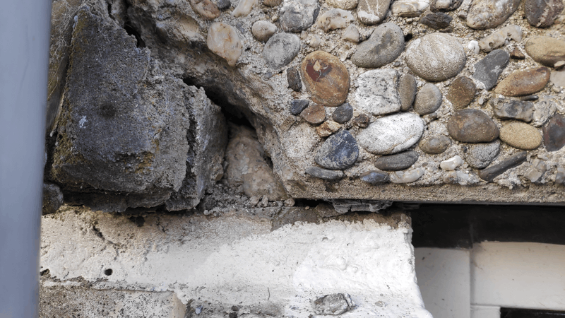

Flink stuk! Allereerst, red je hout. Al het rotte hout wegsteken, opvullen met een goede 2 componenten vuller, gronden en aflakken. Kan het niet met hoge zekerheid zeggen maar je kozijn aan de rechterzijde lijkt wel last te hebben van vocht.
Het beton, hoe diep gaat dat? Lijkt alsof er al een keer met pur gewerkt is?

synx6 schreef op maandag 13 april 2020 @ 12:32:
Om eerlijk te zijn: ik heb geen pur gezien. Maar het stuk is best groot, klopt. Er tot nu toe heb ik nog geen rot hout kunnen vinden, volgens mij ben ik er op tijd bij. Althans, dat hoop ik.

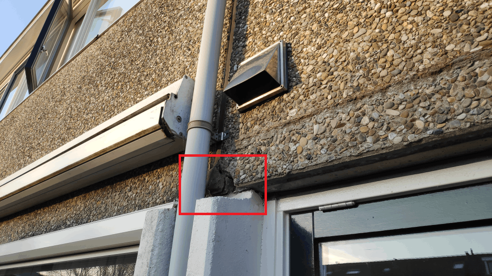

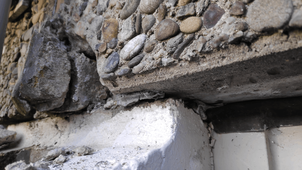

Ik wilde jullie het toch even laten weten. De woningcooperatie is langsgeweest (ik was er overigens niet op dat moment) en zie hier:
Afbeeldingslocatie: https://tweakers.net/i/BKugN184FtHQ-dBuB2DSEcJiWUU=/800x/filters:strip_icc():strip_exif()/f/image/Cb2PYiqubsFLH1LBxq77fcwW.jpg?f=fotoalbum_large
Ik wil niet al te arrogant overkomen, maar ik denk...heel stiekem....dat ik dit misschien toch netter had gekund ondanks mijn n00b-niveau qua klussen. Wat vinden jullie?

Ik denk dat de klusser geen plamuurmes bij zich had :+
  • martijn946
  • Laatst online: 09-11 14:31
Rukapul schreef op woensdag 20 mei 2020 @ 11:23:
Dat.
Het is toch meer dan bedroevend of niet dan? Dan neem je jezelf als professioneel klusser niet serieus denk ik.
Aan de andere kant: ze hebben *iets* gedaan en ik hoef er niet voor te betalen. Iets met gegeven paard.....
Ik vraag me alleen af dat als ik ooit mijn huis ga verkopen hoe de taxateur dit gevalletje "creatief met klei" gaat beoordelen.

Juiste procedure:
- Verweerde delen uitbeitelen (SDS-boorhamer met beitel).
- Stofzuigen zodat het geheel stofvrij is.
- Voorstrijk erop smeren zodat er goede hechting is, laten drogen
- Klein beetje cementmortel aanmaken en model van het beton aanhouden.
- Kleine kiezeltjes er in drukken zodat het optisch hetzelfde lijkt.
Kleur van het cement verweerd wel na verloop van tijd.
Dit lijkt op roodband of gips dat ze hebben gebruikt. Ik denk dat het er na de volgende winter er af ligt.

Waarom heb je dat door de corporatie laten oplossen dan? Zoals ik het nu zie zit daar een los stuk beton nog aangeplakt tezamen met de voeg die er uit steekt.
Dit is gewoon prutswerk.
Volgens mij is dat gewoon betonreparatiemortel, niet dat het daarmee netjes of goed is gedaan, maar dat lijkt mij geen gips.
  • _ferry_
_ferry_
Moderator Tweaking
Nipple Tweaker
Volgens mij dilatievoegen kit die ze er lekker dik op gesmeerd hebben.

Als het door de woningbouw gerepareerd is, hebben ze denk ik hybridekit gebruikt. Hiervan hebben ze meestal wel een koker van bij zich en zo is het snel opgelost. Als het los gaat laten of het geeft andere problemen gewoon weer bellen.

PB-powell schreef op woensdag 20 mei 2020 @ 13:14:
Tsja mooi is het niet, maar als het nu goed... overheen is gegaan.
Klopt, helemaal eens. Ik ben ook nieuwsgierig hoe het gaat verlopen de komende maanden. Überhaupt vind ik dat hele betonstuk ertussen vreselijk lelijk, maar ja. Het is niet anders.

martijn946 schreef op woensdag 20 mei 2020 @ 11:19:
Misscihen, ik heb pas een muurtje gevoegd, maar had maar half gereedschap en dat zie je toch terug in dikkere voegen op de stukken die ik gedaan heb. Maar je kan het altijd nog een beetje opschuren/vijlen als je denkt dat je het mooier kunt maken.

tweakduke schreef op woensdag 20 mei 2020 @ 13:03:
Het ziet eruit als cement.
  • martijn946
Marzman schreef op woensdag 20 mei 2020 @ 13:27:
Oh, absoluut. Ik zal dat ook zeker niet nalaten te doen als het mij echt hardnekkig gaat storen :)

martijn946 schreef op woensdag 20 mei 2020 @ 13:28:
Ik denk dat je het over een maand niet meer ziet. Je let er nu op omdat je weet dat het net gedaan is.

martijn946 schreef op maandag 13 april 2020 @ 12:25:
Beste medetweakers,
De oorzaak waardoor dit ontstaat vind ik nog veel belangrijker. De plaat rust op de betonpenant. Er ontstaat teveel druk waardoor deze kapot is gesprongen. Er zal door een deskundige gecontroleerd moeten worden of de plaat nog wel stabiel in de gevel zit. Daarna moet gekeken worden of het dan visueel of constructief hersteld moet worden.
  • martijn946
BoerTien schreef op woensdag 20 mei 2020 @ 13:55:
Helemaal eens. Neem ik zeker mee! :)

  • Zebby
  • Laatst online: 11-11 09:35
Er is natuurlijk wat te zeggen over de kwaliteit van het uitgevoerde werk. Je zou dit kunnen opsturen naar de woningcoöperatie, je weet immers niet wat er op de factuur heeft gestaan, maar het zou ook zomaar kunnen dat het een geval is "fix het maar het mag niks kosten", en dat hij dacht "Stik erin" > flotsj > klaar.
All around gemiste kansen natuurlijk, maar iets minder zwart wit :) Meer zwart zwart wit.
