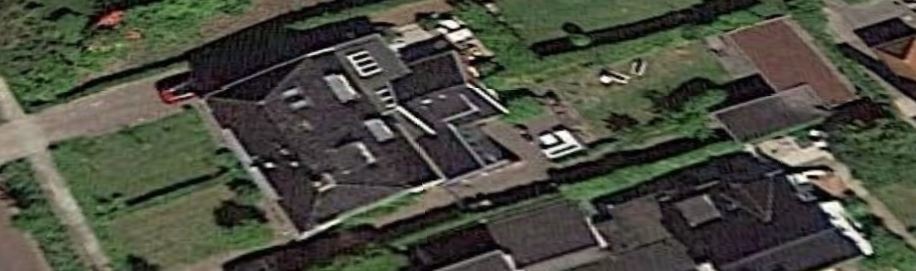

Uit een andere offerte (te duur en onmogelijk) even een beeld van het dak van ons huis, garage en overkapping.
Afbeeldingslocatie: https://tweakers.net/i/IcH0UPEHHRIaOttO4UYfukLJ0aE=/f/image/KPVgYGzMovC94fqzmTTtQ33w.jpg

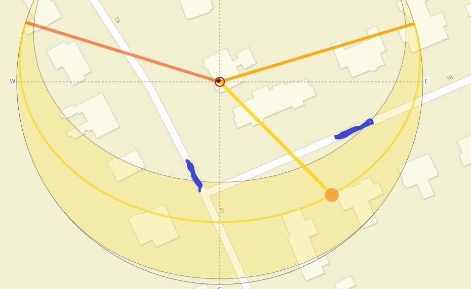

Heb je ook duidelijkere fotos? Hier kunnen we weinig mee.
Via google of eigen fotos?
Http://earth.google.com/web/
https://www.suncalc.org/
Voor zover ik weet doet growatt niet aan schaduwmanagement.
Kies een omvormer die dat wel heeft, dan heb je waarschijnlijk geen optimizers nodig.
Edit: De reden dat hij er optimizers op doet, is dat het een andere ligging is. (lijkt me niet erg verstandig, doe ze dan allemaal met optimizers. Bij ideale instraling omstandigheden op zuid, worden deze door de zuidwest panelen beperkt omdat die geen optimizers hebben)

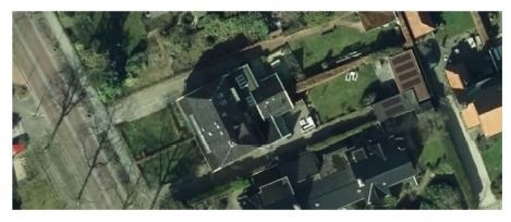

Ik hoop dat dit wat duidelijker is (thumbs).
Afbeeldingslocatie: https://tweakers.net/i/nK7RGioyD05V_XkFPdtrzN29L14=/232x232/filters:strip_icc():strip_exif()/f/image/TthXlUVBfNUVK4upPviJ19da.jpg?f=fotoalbum_tileAfbeeldingslocatie: https://tweakers.net/i/FLEp5nxDXDT9oo4m_o1y2LHvuKw=/232x232/filters:strip_icc():strip_exif()/f/image/U9Y6aHyccRTROPqvL2TeGENp.jpg?f=fotoalbum_tile
Ik heb ook eerst gezocht naar wat reviews over CSUN, maar ben ze niet tegengekomen.
  • AUijtdehaag
Nog slecht te zien.

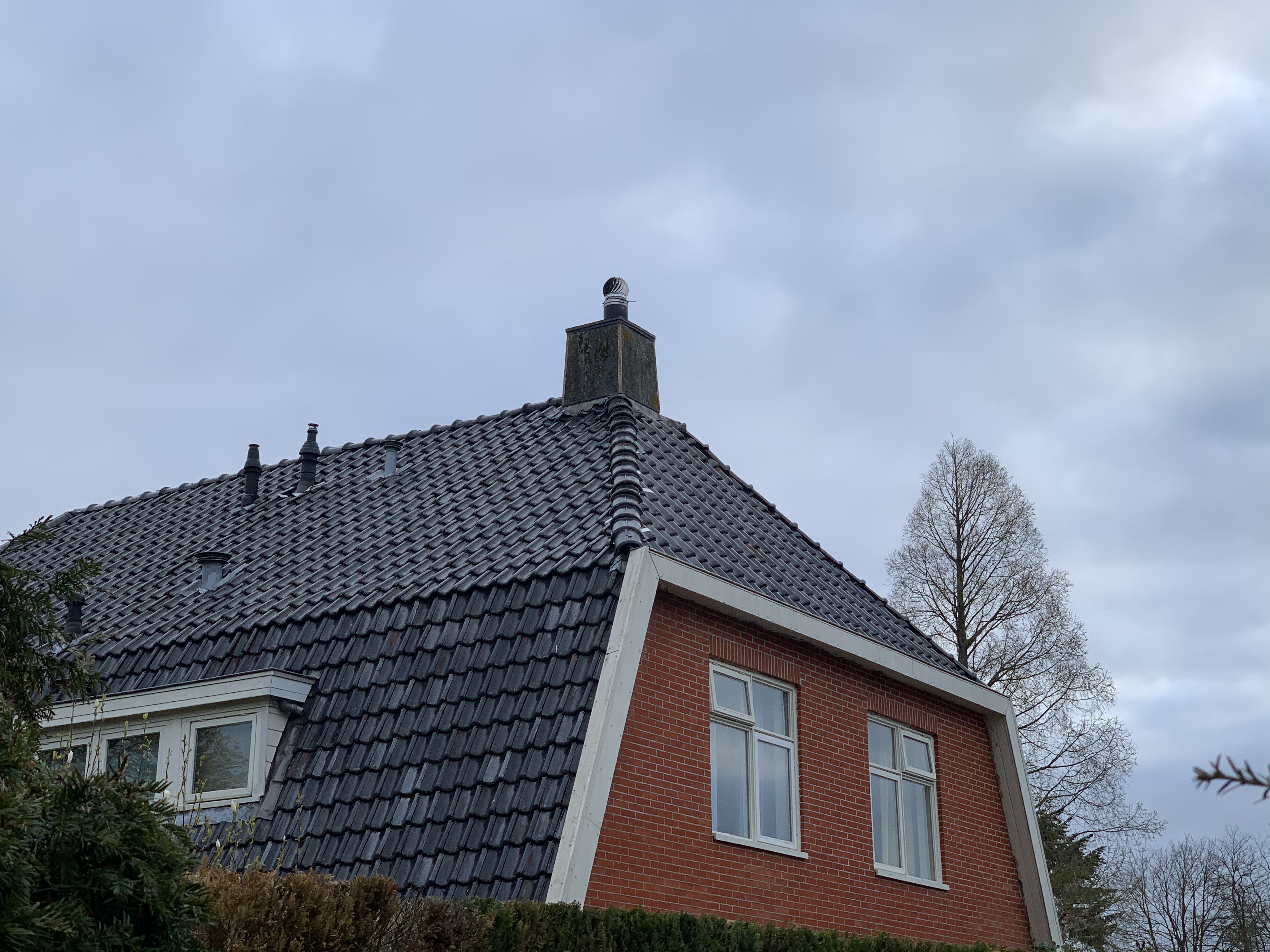

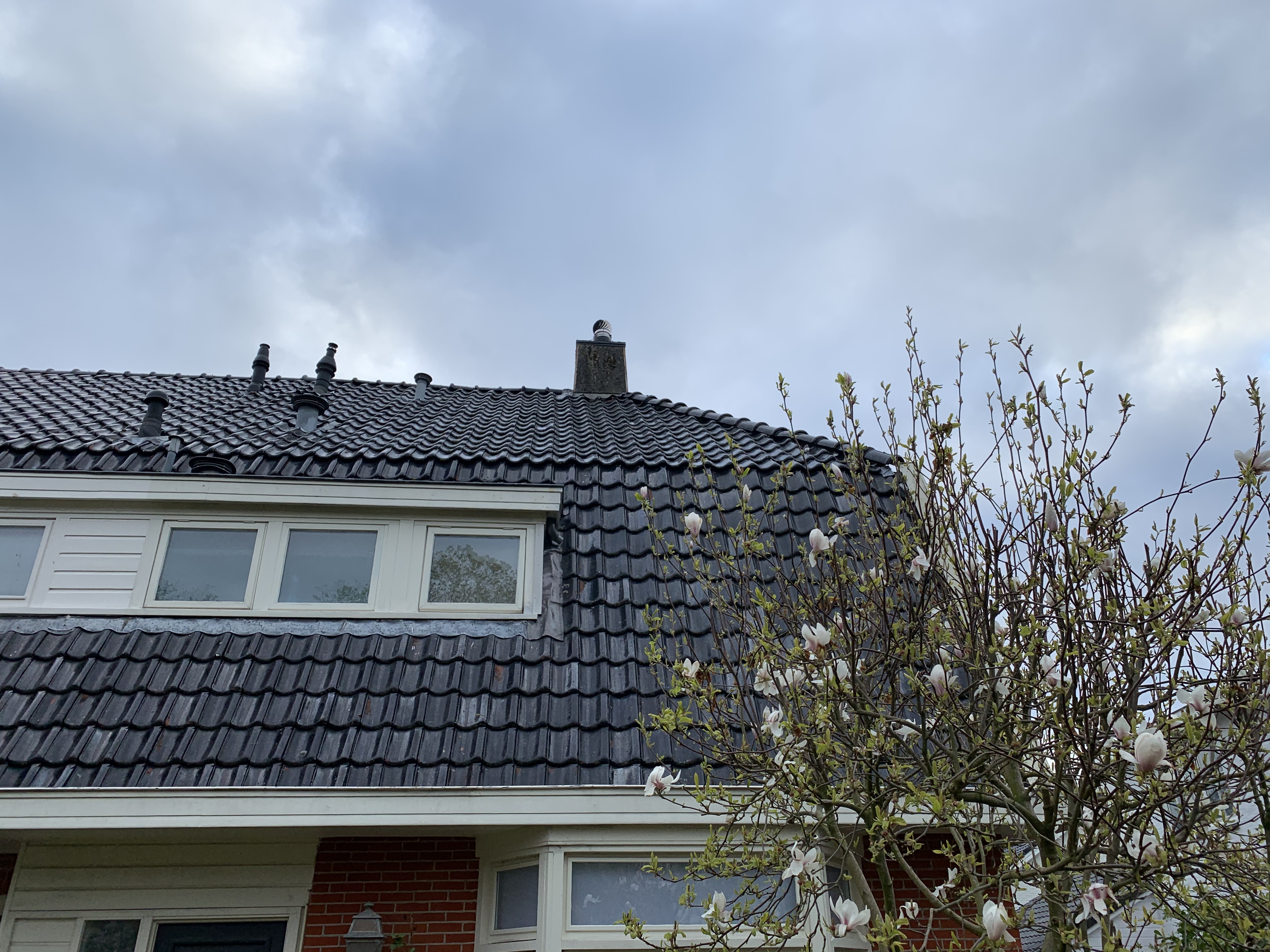

@Niekage Wellicht dat je morgen even echte foto's maakt, van die satelliet fotos kun je niks mee.
Dan kunnen we eventueel dakpannen tellen en zien wat mooi gaat passen. (of zelf even gaan meten)
  • Niekage
  • Laatst online: 01-08 16:20
Hierbij twee foto’s. Mocht een foto van boven noodzakelijk zijn, dan kan ik die ook nog wel aanleveren (moet dan even een trap lenen):
Afbeeldingslocatie: https://tweakers.net/i/9fXlr8wdQhicZVFlNPR-HSv8Ilw=/232x232/filters:strip_icc():strip_exif()/f/image/5p1FKnCtzDLNcS65W0IqsY0Z.jpg?f=fotoalbum_tileAfbeeldingslocatie: https://tweakers.net/i/7Q1RKIyFQyCrr8c1JBBG0WNePmw=/232x232/filters:strip_icc():strip_exif()/f/image/IhigFQHIoNvqiwjNaC7oLKSF.jpg?f=fotoalbum_tile
Het gaat om de bovenkant van het dak (dus na de knik), daaronder (dus naast het dakkapel) vind ik lelijk om panelen te plaatsen. Op dat gedeelte 8(ZW) en dan op het driehoekje aan de zijkant (Z) 3 panelen.
