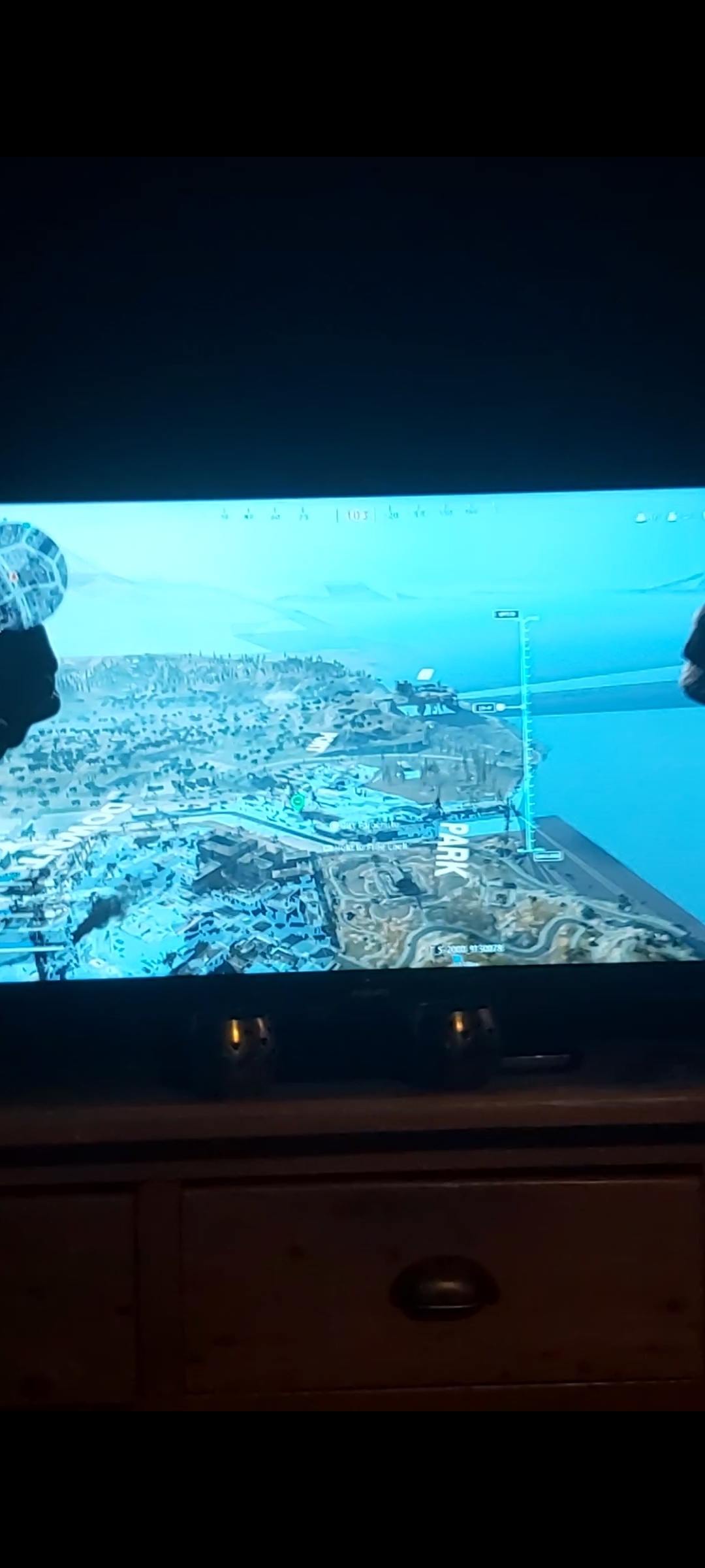

Ik heb sinds 2016 mijn ps4 en al geruime tijd vertoond mijn ps4 een heel raar probleem. Het is lastig te omschrijven maar in de bijgevoegde foto is te zien wat er aan de hand is. Dit is een stilstaand beeld van de flikkerende dingen die ik op mijn scherm zie. Dit gaat heel de tijd zo door.
Ik heb dit probleem bij elke tv of monitor die ik heb geprobeerd. Soms is er niks aan de hand, terwijl ik de andere keer het probleem heel heftig ervaar zoals in de video. Het is dus geen constant probleem maar het gebeurt wel regelmatig. Het gebeurt ook bij meerdere spellen maar vooral bij Call of Duty Modern Warfare.

Ik speel op de origine ps4, wel de matte versie. (Dus geen glimmende hard drive cover, geen Slim versie, geen PS4 Pro.)Afbeeldingslocatie: https://tweakers.net/i/_bItRGDHO_XQCdiU1uuV4B0FIPc=/800x/filters:strip_icc():strip_exif()/f/image/3hX8V0GZkDUfhD7GVx5t4ddg.jpg?f=fotoalbum_large

En een andere HDMI-kabel?
Leg even uit wat er te zien is, want het is 1) een slechte foto en 2) een foto van wat jij beschrijft als een bewegend artefact (tip: maak dus een filmpje of gifje ;) )
Als je bedoelt: dat het blauwe vlak rechts (dit is dus een gok) normaal spelwereld moet zijn, heb je denk ik een hardwareprobleem met waarschijnlijk je gpu of geheugen. Dat is helaas niet simpel op te lossen (als in: zonder veel geld uit te geven aan een andere PS4/moederbord).
