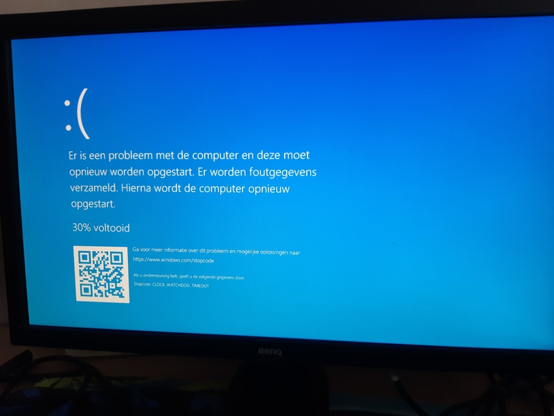

Ik zit met het volgende probleem : Men Windows 10 destop pc start normaal op , en als het bureaublad van Windows 10 ongeveer 1 min normaal zichtbaar is,dan bevriest het beeld,en na enkele seconden krijg je een blauw scherm met een foutcode.
Nu in bijlage vindt u een afbeelding van het blauwe scherm,weet u wat het blauwe scherm veroorzaakt ?
Afbeeldingslocatie: https://tweakers.net/i/Hi6E5YJBQIsSAYNsn_eh2Kk938Q=/800x/filters:strip_icc():strip_exif()/f/image/8F8sWHvxKkWlE9KcJsSGCJRN.jpg?f=fotoalbum_large

Er staat in beeld waar je kunt kijken wat de oorzaak is...

Ik heb die foutmelding al eens door Google gehaald , maar vindt hier géén oplossing voor.Daarom zet ik dit op dit forum.
Ik heb via een nieuwe ssd schijf op deze pc een nieuwe W.10 geinstalleerd,maar krijg hetzelfde foutmelding,dus moet het mogelijk ergens hardware matig iets fout zijn ?

Dus clean install. Alles werkt goed. Daarna geen drivers oid geinstalleerd en dan deze foutmelding?
Welke versie van W10 Home? Nog specifike hardware? Welke SSD
https://windowsreport.com/clock-watchdog-timeout-windows-10/
hier staan ook nog wat tips. Firmware SSD gecontroleerd. Alle laatste versies van drivers geinstalleerd.
Laatste bios? etc.

rusthuis schreef op zondag 12 april 2020 @ 17:11:
Gek, als ik CLOCK_WATCHDOG_TIMEOUT door Google gooi kom ik toch wat geweldige ideeen tegen.
Eerste advies: Als je jouw PC overgekolocked hebt, schroef dit dan terug.
Daarna: Verwijder stuk per stuk eens wat drivers om te kijken waar het probleem zit. Kijk anders eens of er hardware aangesloten is die je los kan koppelen. Voer eens de Geheugencontrole van Windows uit: mdsched.exe.

Ik heb in de bios alles op optimale instellingen gezet,maar dat krijg in de opstart de melding dat er een probleem met de cpu fan is,en als je dan in de bios naar de cpu fan instellingen gaat kijken dan staat daar n/a,maar als je dan deze op ignore zet dan start deze pc gewoon door tot in Windows maar na een minuut krijg ik weerom dat reeds vermelde bl.scherm.
In apparaatbeheer staan alle drivers correct,nergens geen foutmeldingen.
Dus mogelijk moet er ergens iets met de cpu fan ofzo fout zijn

rusthuis schreef op maandag 13 april 2020 @ 08:21:
Maak de PC eens open en kijk of de fan draait. Dan weer je of de foutmelding terecht is.
Zo niet, dan heb je oververhitting te pakken en moet je dat eerst gaan verhelpen ;)

Alle fans draaien normaal,deze pc case heeft een plexi deur zijkant en als je deze opent dan draaien alle fans normaal .

En als ik deze pc in veilige modus opstart , dan werkt deze pc stabiel ...

En bij de Windows mem test geeft deze géén fouten

Nu krijg ik de volgende foutmelding:
machine check exception
