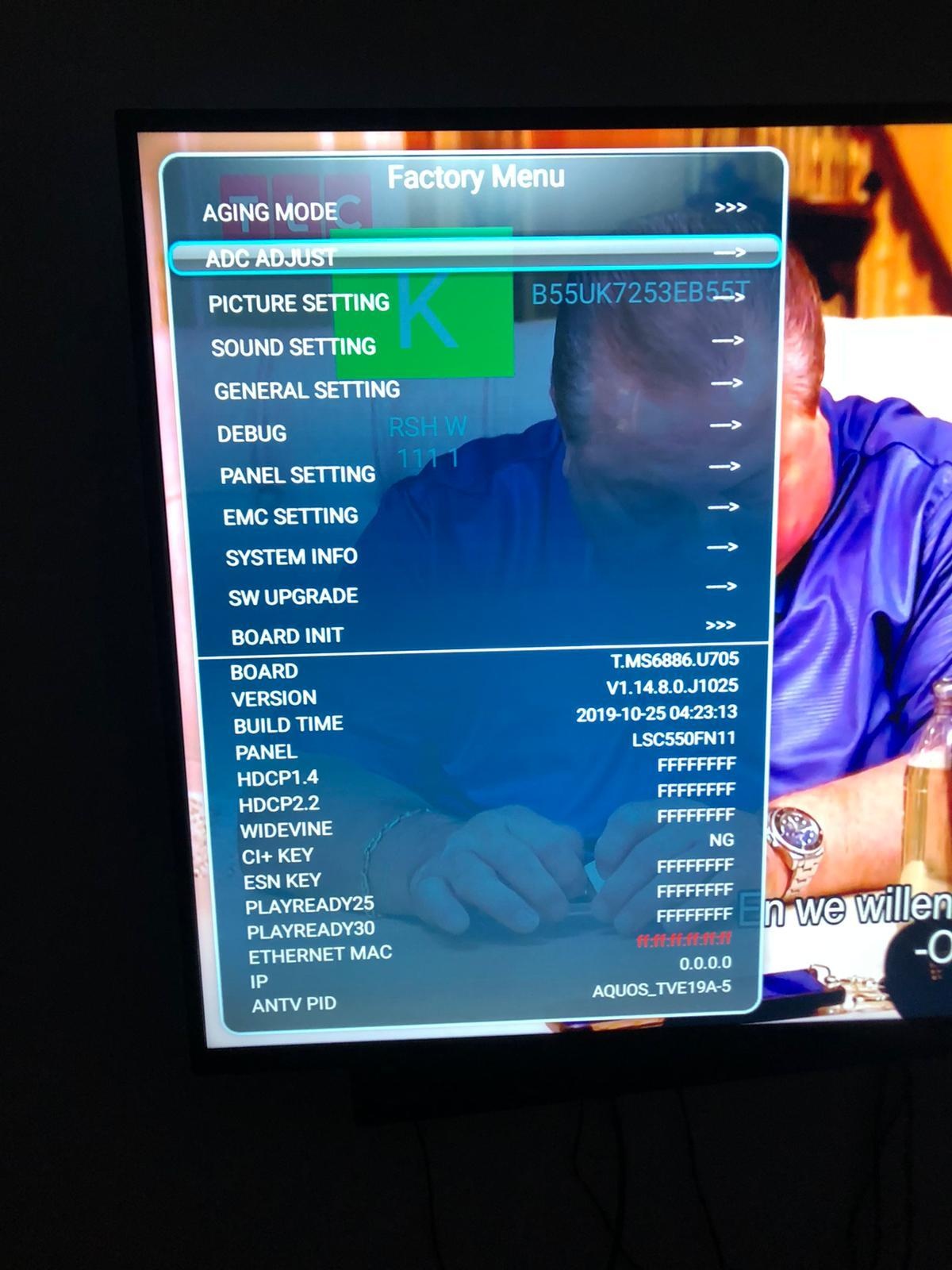

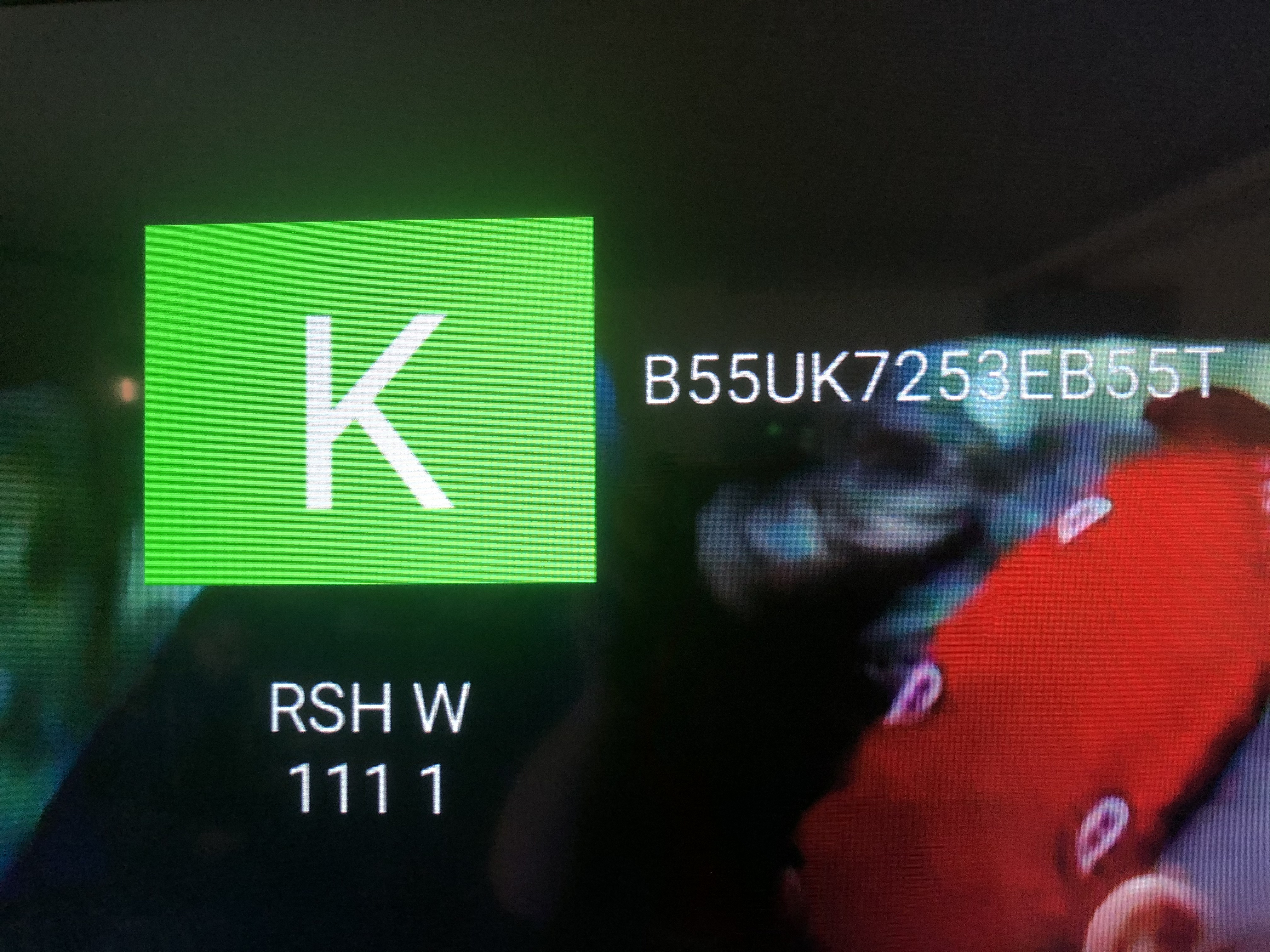

Sharp tv aquos blijft groen k links in beeld staan kan ook verder niks doen reset gedaan maar nog niks iemand oplossing hiervoor

Dit is nieuwer model en heeft geen knoppen aan de zeiknat van tv

Bitte leiten Sie folgende Schritte ein. Achtung, das Gerät muss danach neu konfiguriert werden.
1. Gerät einschalten
2. 1x Menü-Taste wählen
3. 1147 auf der Fernbedienung wählen
4. Im englisch-sprachigen Menü Punkt 0 wählen
5. Mit OK bestätigen
6. Das Gerät schaltet aus
7. Das nach ca. 20-30 Sekunden wieder einschalten
8. Das Gerät neu konfigurieren.
WICHTIG!
Die Menütaste "NICHT AN DER FERNBEDIENUNG" sondern am Fernsehen selbst drücken, dann klappt das auch wunderbar!!

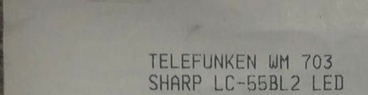

Ik kom er met Google niet achter welke TV dat moet zijn. Kan hem ook niet vinden in bijvoorbeeld de Pricewatch. Alle modelnummers die ik wel vind beginnen met de schermdiagonaal.
Kun je eens een linkje geven naar jouw televisie?
SHA/QSG lijkt me een (intern) documentnummer van de Quick Start Guide ofzo. Dat is niet het modelnummer van de televisie.

Afbeeldingslocatie: https://tweakers.net/i/Ltsdm2ajXVuaeSrEGONmy1ItLNg=/f/image/ImJg1bugAStNj9PWGySwpmfo.jpg
  • Bas170
Bas170
Sir Miss-a-Lot
Oftewel, dit model dus:
pricewatch: Sharp 55BL2EA Zwart

  • NoahAmber
  • Registratie: Januari 2020
Dan zal het via de AB moeten als er echt geen knoppen op zitten. Hier een video waarop meerdere opties zijn om een reset te doen....
YouTube: [Hard Reset] SHARP AQUOS TV to Factory Settings || Hard Reset a SHAR...
Aan de achterkant van de tv , zit daar een control stick?
Als die er zit:
Unplug tv power cable
1. Hold down the back stick
2. Plug in power cable
3. Press & hold sticks until reset options appear.

Pc microtech schreef op maandag 13 april 2020 @ 12:24:
Ja dit model dus en nu uit factor modus kunnen komen bij oudere modellen ken gevolg van input en volume knop maar bij deze tv zit geen knop er op
Je knop zit aan de achterkant in de vorm van een joystickje. Achter net boven de rechtervoet.

Zit er zeker weten geen knop aan de onderkant rechtsachter? Als je zoiets vind, 10 seconden ingedrukt houden.

  • Luxicon
  • Laatst online: 18-07-2021
Ja, in het midden drukken, 10 seconden of maak er 15 van

Ik gok dat Luxicon bedoelt dat als je 'm 10 seconden inhoudt, dat 'ie dan gereset wordt naar factory settings.

Nauw oké dan gaan we dat eens proberen want ja je kent natuurlijk nauw niks met tv kan niet op Netflix of wat ook knop menu krijg gewoon die factory modus heb ook all zo proberen te resetten maar ster wel opnieuw op maar meer ook niet

Nou zo als gezegd joystick gebruikt van tv van stroom afgehaald en joystickje ingedrukt houden op de stroom zet maar gaat dus niet naar factory settings en kan tv ook niet opnieuw instellen.Afbeeldingslocatie: https://tweakers.net/i/-iHwd7qRgWRkKlYM3Ft8bHZnGaU=/800x/filters:strip_icc():strip_exif()/f/image/fK73IbYtK781pU7ttmaCdXon.jpg?f=fotoalbum_large

Oke, maar dat joysticktje druk je in als de TV aanstaat toch? Dat zou ik wel doen.

Eigenlijk kan ik vrij weinig informatie vinden over dit model. Er is natuurlijk een manier hoe je dat menuutje (Sharp Service Menu) weg kan krijgen... Heb je ook geprobeerd de TV 5 minuten van het stroom af te halen? Je kan ook Sharp bellen of mailen om het te vragen.
Volgens mij is het dus stroom er af. Joystickje indrukken en ingedrukt houden terwijl de stroom er dan weer opgezet wordt. Dan nog steeds het joystickje ingedrukt houden tot de opties verschijnen

Mensen toch bedankt voor de vele reacties nauw Sharp gebeld die zeggen menu knop in houden en dan 1349 intoetsen. Maar helaas mocht dit ook niet werken. Tv is dus nu als reparatie aangemeld.

Voor de mensen die willen weten wat dit is en de oplossing.
Moederbord kapot
