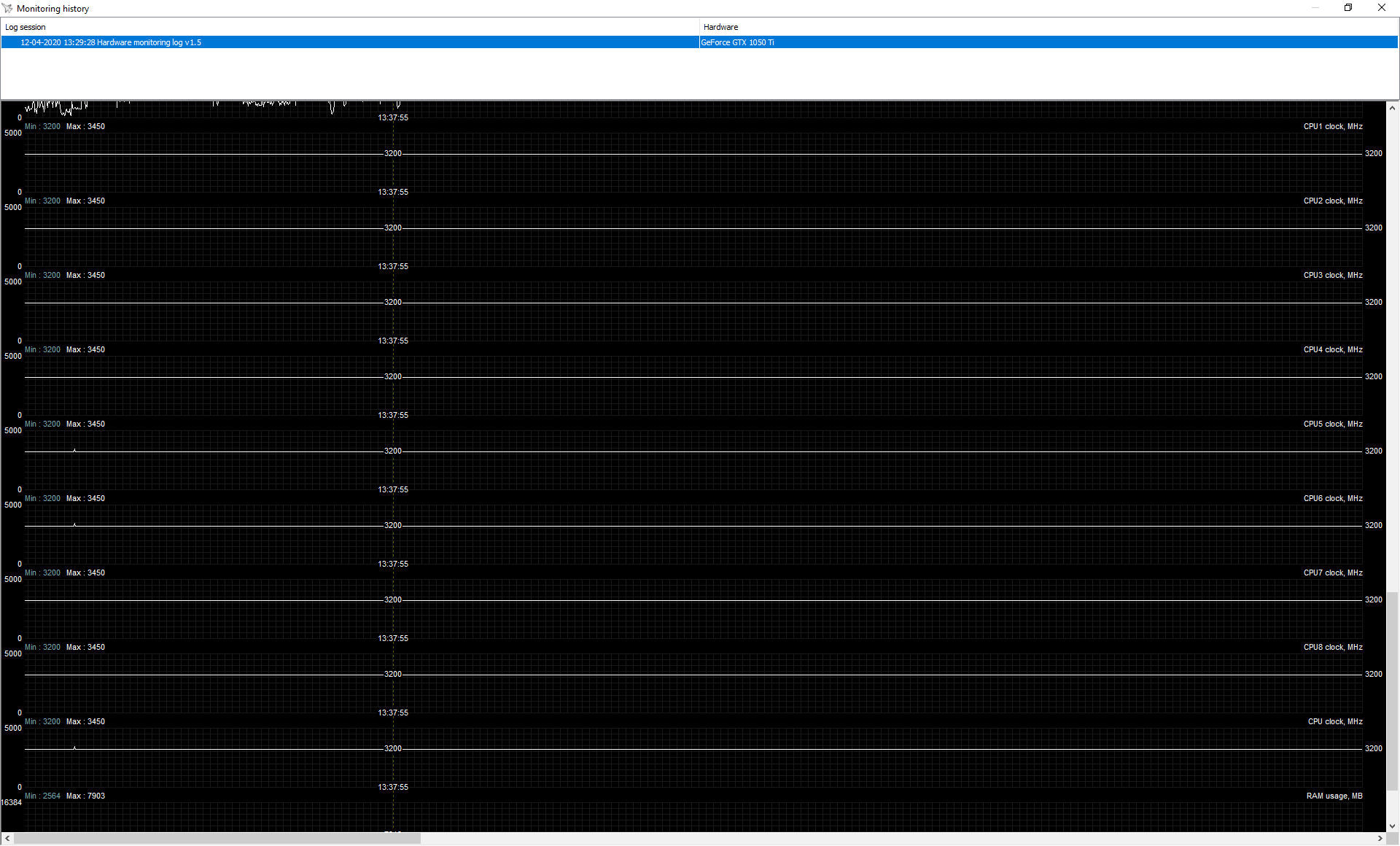

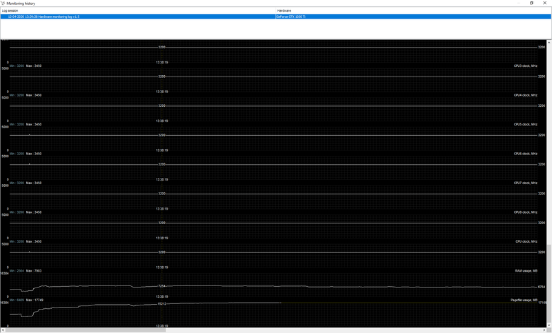

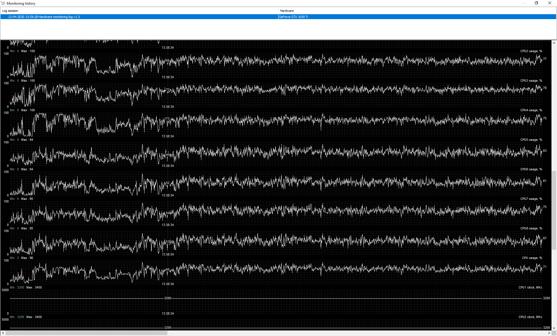

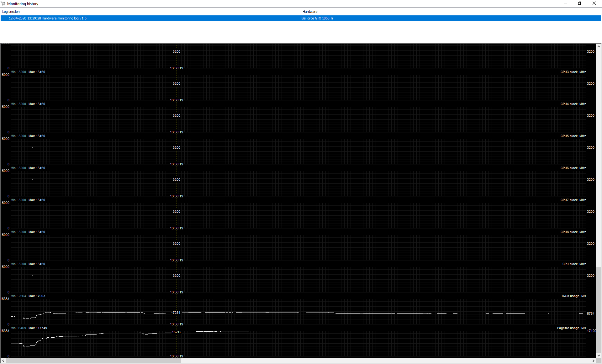

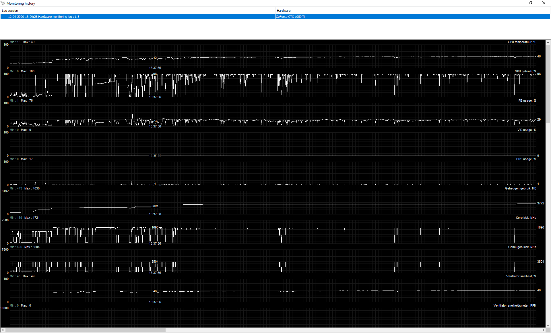

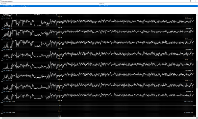

Een vriend van mij heeft vaak lag bij het spelen van games als COD Warzone, terwijl alle instellingen op low staan blijft de fps vaak laag onder de 30 waarschijnlijk, kunnen jullie mij hierbij helpen? Ook loopt de hele game of pc wel eens vast, terwijl er weinig programma's openstaan. Ik heb de foto's van afterburner tijdens het spelen van games bijgevoegd. Game begint vanaf 13:38. Oja, dit zijn zn componenten:

-Slechte kwaliteit voeding (ander onderwerp...)
-Redelijk kleine hoeveelheid ram (1 of 2 stripjes; dual channel of niet?).
-Cpu is niet de snelste.
-250gb ssd is echt aan de kleine kant... als je daar ook de game (games) op hebt staan?
Het pagefile gebruik is volgens mij aan de hoge kant...
Dan denk ik dat het probleem in de geringe hoeveelheid ram zit en vervolgens in de opslag grootte van de SSD

de 8GB RAM is denk ik grote bottelneck. de game neemt bij mij al bijna dat aan geheugen in (16GB). de CPU is aan de lichte kant.

Cpu 75%, ram nog niet de helft, gpu 98%. Duidelijk wat de bottleneck is.
  • mitsumark
De CPU lijkt (net) afdoende, videokaart draait continu op 100% en zit ook onder de minimum requirements, dus die zal als eerste verbeterd moeten worden.
Edit: indien nodig kun je processor ook nog wel 10-20% overklokken (mits OK koeler), zal zeker helpen.

Het gpu verbruik vertoond nogal wat dalen naar 0% (behoorlijke schommeling).
Zie ook de gpu en vram snelheid omlaag gaan op dezelfde momenten.
Wat je ingame als een stilstaand beeld/schokkerige gameplay zal ervaren.
Na het begin van je spel lijkt dat wat minder te worden.
Dat duidt op een ram/opslag capaciteit bottleneck is mijn ervaring.
Als je nog geen 30 fps haalt (en daarmee hoog gpu usage) zal die videokaart ook niet super zijn voor deze game.
Met een cpu bottleneck zie je dat het gpu usage vaak constant onder de 99% zit.
Terwijl jij hier vaak wel het maximum haalt en op 99-100% usage zit.
Dus je cpu lijkt op het moment inderdaad niet zo'n bottleneck.
Alhoewel cpu gebruik vaak weinig zegt over de snelheid van de cpu.
